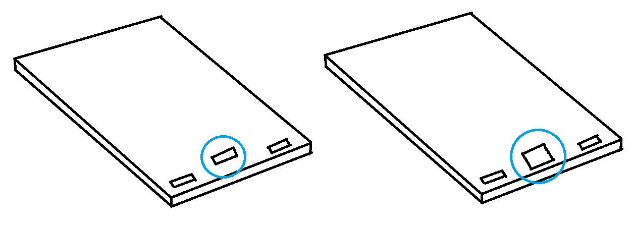

Kada radim keksericom, desi mi se pa mi rupa (verovatno zbog nedostatka odredjenog sablona od 90 stepeni) ne bude bas na idealnom mestu sto mi dovodi do odstupanja posle kod spajanja (vidi se kod spajanja da jedna strana zjapi van). Ja tada tu rupu prosirim malo gde ne paše - obicno oko 2-3 mm i onda se uklopi idealno.
Ono sto me interesuje jeste cime je najbolje da popunim taj visak rupe:
- Samo lepkom?
- Lepkom i piljevinom?
- Necim drugim.
Unapred hvala

Ne gresi on 18 mm,nego milimetar,dva...u svakom slucaju je bolje staviti bilo sta,nego samo lepak...

Ja uzmem keks pa ga sa kleštima iskickam, podglavim keks koji ide u falc i nalijem lepak, možeš i lesonit da cepkaš slojevito, bitno je da podglaviš keks, probaš prvo na suvo i onda naliješ lepak...

A moj ti je savet da napraviš šablon , manje ćeš imati zezanja :smejanje:
