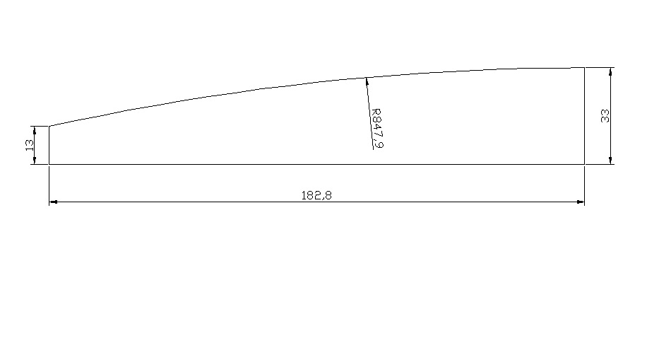

Potrebna mi pomoc u racunanju ugla za secenje na CNC masini. Ne secem sam, vec porucujem da se isece, tako da moram pravilne dimenzije da porucim.
U pitanju je decji krevet http://i.imgur.com/GF7KHVv.jpg
Od gornje ivice elementa A do gornje ivice elementa B ima 20 cm
Deo elementa B iznad podnozja za dusek je 29 cm (element A je 13 cm sirok, spusten ispod podnozja za dusek 4 cm)
Matematika mi nikad nije bila dobra strana, tako da ne znam kako u ovom slucaju da izracunam zakrivljenost stranice.
Hvala unapred, Goran

Nedostaje duzina kreveta (spoljasnje mere)
Pod uslovom da je prostor za dusek 200cm, i da su bokovi debeli po 3.6 (to ce reci ukupno spoljasnja mera je 207.2cm), poluprecnik krivine treba da bude 1083 cm (jeste, skoro 11 metara, ustvari tacno 1083,3cm, al za ta 3mm nije bitno), a teme na vertikalnoj pravoj koja spaja desni bok i ledja.
Sve ovo pod uslovom da pocetak krivine kod elementa B treba da bude tanngenta u odnosu na horizontalu. Ako to nije, onda je problem nedefinisan, to jest mozes povuci beskonacno mnogo razlicitih lukova.

Hvala na pomoci i brzom odgovoru mbole. Povucen iskustvom sa nekih drugih mesta, ja kao da sacekam par dana na odgovor...
Duzina kreveta ce biti 190 cm. Ledja kreveta na kojem treba da se uradi luk ce biti izmedju stranica kreveta, znaci minus 3.6 po svakoj = 182.8 cm.
Prilikom porucivanja materijala, znam da traze i radijus ukoliko se iverica sece ukrivo. Takodje, u svakodnevnim aktivnostima geometriju skoro da uopste ne koristim, pa mi je i dalje komplikovano da razumem kako da resim problem. ::neznam::

Posts: 14948
Ova prva stranica resava tvoj problem.
Formula je ko sto na njoj pise: r=(H/2)+(W^2/8H)
Gde je u tvom slucaju W=dva puta duzina kreveta, a H je 20cm
Da ne bude greska, jeli ti ukupna spoljasnja mjera kreveta 190 cm ili je prostor za dusek 190 cm!?

Ukupna spoljasnja mera je 190cm. Posto ledja kreveta, deo koji treba da se isece lucno, ide izmedju bocnih stranica, to se podudara sa podloskom za dusek. Tako da dimenzija tih ledja je 190 - 7.2 (obe bocne stranice dupla iverica) = 182.8 cm. Jel tu dimenziju moram da uzmem u obzir ili dimenziju celog kreveta odn. 190 cm?
Ljudi mnogo vam hvala za pomoc!!
Posts: 14948
Uzimas 190, tako da je konacna mera za radijus 912.5cm
