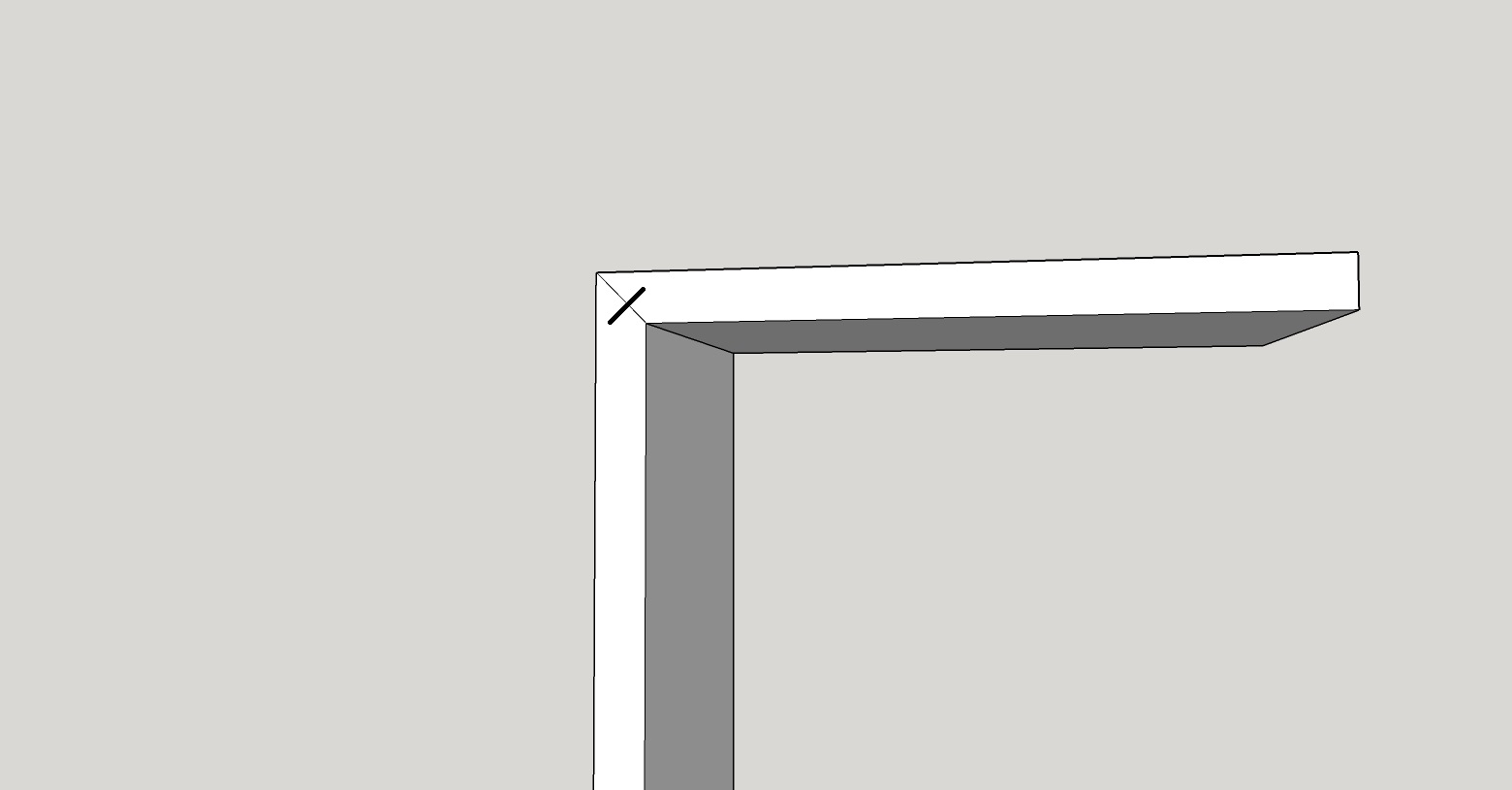

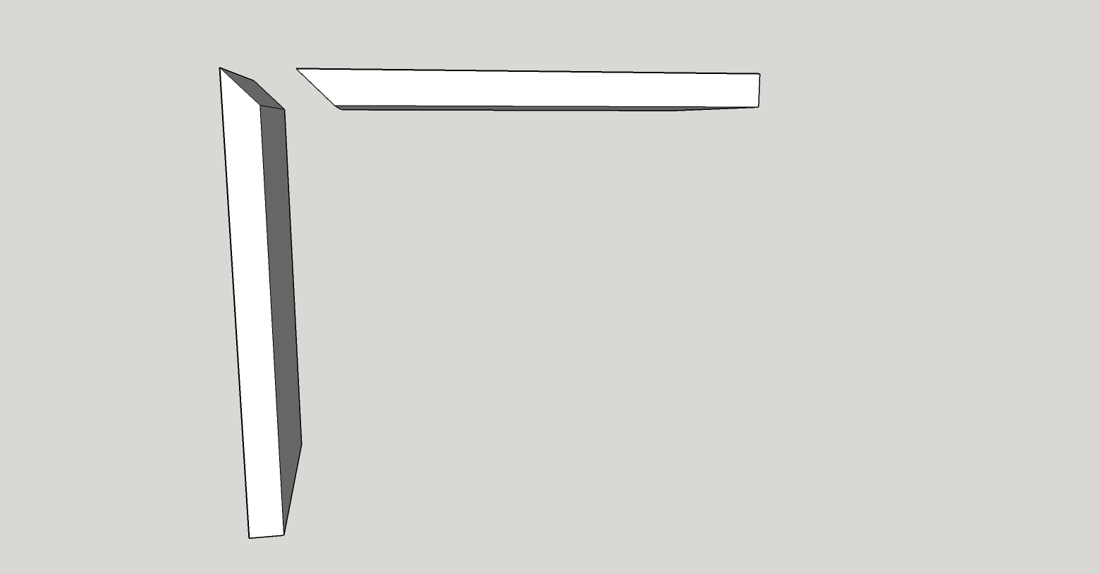

Da ne otvaran novu temu, dobro sto pronadjoh ovo. Hteo bih za savet kako da pricvrstim dno visećeg dela? Keksericu nemam, a ni stege ako se odlučim za drvene tiple. Ako je jedno od to dvoje jedina opcija, lakse bih nabavio stegu nego kupovao keksericu, a i sa njim nikada nisam radio. Pretpostavljam da mi samo ostaje spajanje vijcima i onda pokrivanje rupa plasticnim kapicama? Da li bi moglo da se korste ekscentar spojnice ili trajne spojnice, kakav bi kvalitet spoja bio i koliku bi silu ili tezinu ovakav način spajanja mogao da trpi?
Sto se tice stega, nisu ti potrebne ne znam kakve, posto tipl/keks treba da bude stegnut samo koliko da "ne zeva". U sustini sam tipl ili keks nikako ne mozes da stegenes tamo gde je lepljeni spoj. Keks se doduse steze sam (bubri). A ivicu ploce ne mozes nikako da zalepis za boik druge, tj. lepak bas i ne hvata za melamin.
Daklem moze i neka improvizovana stega od letve i par klinova.
Ja licno, najvise volim da dno prikacim "odozdo" srafovima. Daklem da dno nije izmedju bokova, vec da prelazi preko njih. Po mom iskustvu i nekoj teoriji, to je najjaci spoj. Mana je sto se srafovi vide odozdo, pa moraju da idu kapice ili "flekice", i nekome smeta sto kad gledas sa strane vidi se ivica dna. Meni ne smeta, a ako je bas... moze da se stavi jedna "fals" tabla preko boka koji se vidi. Naravno ako uopste postoji bok koji se vidi.
Ekscentar je izmisljen da bi bio brz i jednostavan za sastavljanje. Ima manju nosivost od srafa, i trazi jako precizno busenje sablonom. Pri tom mali ekscentri su bolji od velikih (manje oslabe ivericu).
Za trajne spojnice sam ti vec odgovorio u drugoj temi.
A dve poruke gore imas i prednosti i mane za sva tri nacina, pa ti izaberi sta tebi najvise odgovara. Ne znamo sta ces drzati na toj donjoj polici, dal snajka voli da se osloni o nju...
Koliko tazno neki od ovih spojeva moze da izdrzi nije moguce reci, posto apsolutna cifra zavisi najvise od same iverice, tj njenog kvaliteta. Uvek ce prvo puci iverica, nikad spojnica (dobro ima i onih plastikanaca... al da ih ne razmatramo). Tako da mozes samo relativno da poredjas, ovaj spoj je jaci, ovaj malo slabiji, ovaj jos slabiji...
