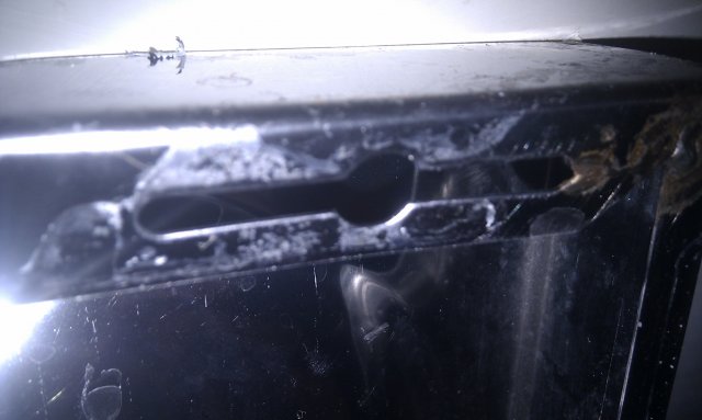

Kupio sam sudoperu koja na svakom uglu ima rupe predvidjene za kacenje ali meni nije jasno kako pa vas molim za pomoc ako je moguce.Sudoperu sam kupio polovnu ali je nova i donesena je iz inostranstva pa je moguce da oni tamo koriste neka druga resenja.Nisam dobio nista uz nju.Na slici se vidi kako izgleda otvor za kacenje.

ST STOLAR
Posts: 445
Joined: 12 May 2009 15:45
Location: Pula
Post by ST STOLAR »
To je nasadni sudoper koji se montira na gornje stranice elementa tako da ušarafiš šarafe s ravnom glavom koja prolazi kroz tu rupu na sredini na točno odmjereno mjesto a trebalo bi biti 4 šarafa. Ušarafi ih tako da između stranice elementa i glave šarafa može proći debljina lima sudopera,kad to napraviš onda spusti sudoper na element tako da šarafi uđu u te okrugle rupe i potezanjem naprijed ili nazad (ovisno kako odmjeriš kad budeš šarafio) sudoper se zaglavljuje na element. Ovo je jako stari sistem pričvršćivanja.
Lizard
Posts: 71
Joined: 17 Dec 2013 00:34
Location: Nis
Post by Lizard »
Potpuno te razumem.
Kada ostavim izmedju glave srafa i stranice elementa onoliko koliko je debeo lim onda se sudopera samo navuce.Tu ponovo postoji mali luft pa me zanima jer postoji potreba za nekim dotezanjem.Da bi sudpera stajala cvrsto ili je to dovoljno.
BG ACA
Posts: 266
Joined: 22 Nov 2013 07:53
Location: BGD
Post by BG ACA »
Mozes dotegnuti malo ako bas hoces, ili stavi malo silikona na lim koji naleze na drvo.

Posts: 15039
Samo ne znam pomocu kog srafcigera bi to mogao da dotegnes :)
A i malo je nepotrebno, posto tesko da ce sudoperi pasti na pamet da iz cista mira ukine zakon gravitacije i resi da podje na gore :)
Salu na stranu, srafovi treba da budu pritegnuti taman da sudopera naidje "tesno" to jest da moras malo da je "naguras" preko njih. Ili negde postoji dodatna rupa sa strane ili nesto slicno, da se fiksira tako da ne moze da se mrda napred nazad.
Lizard
Posts: 71
Location: Nis
Post by Lizard »
I ja sam se pitao kako da dotegnem ali reko verovatno moze nekako , iznutra recimo.Mislim da ce to da bude ok.

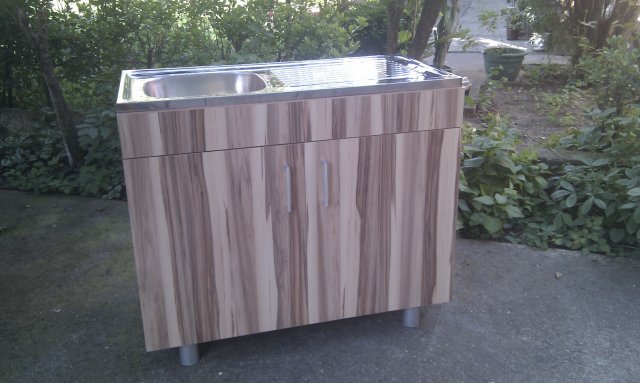

aj da se pohvalim ,
Vama je ovaj deo kujne verovatno maciji kasalj ali meni je prva stvar od iverice sklopljena ikada.
malo sam se zabrojao pa sam dobio nepotrebnih 18 mm viska napred ali ispade da je
i bolje tako jer je sudopera pre uska tako da imam lufta da mi radni deo bude siri.

-NIKOLA-
Posts: 564
Joined: 11 May 2012 17:11
Post by -NIKOLA- »
samo pazi da ti sada ne ulazi voda na tih nepotrebnih 18 mm, naduće se iverica za čas!
Lizard
Posts: 71
Location: Nis
Post by Lizard »
Da , planirao sam neku gumu.Gledacu da bude lepo.Hvala
