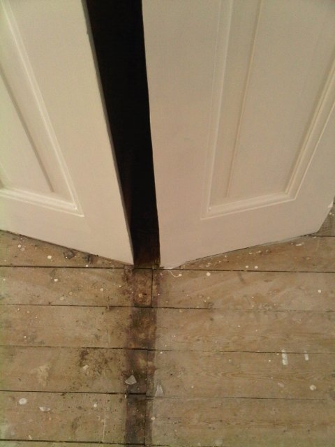

Dakle bez ikakve sale, situacija je vrlo ozbiljna. Usao sam u renoviranje objekta u Holandiji, stara gradska kuca koja ima 102 godine, nije na super lokaciji i ne vredi posla koji sam ja zapoceo i koji traje vec jako dugo. Kuca je naravno kupljena na kredit, znaci novac bacam sakom i kapom u nedostatku dobrih a efikasnih resenja - u pitanju je totalna restauracija sa puno problema...
Sada je na redu ugradnja poda. Dve su etaze gde treba ugraditi pod - 53 + 47 kvadrata, i u prvom planiranju hteo sam ugraditi parket - riblja kost.
Kuca je sa drvenom medjuspratnom konstrukcijom tj. drvene nosece grede, preko kojih je brodski pod debljine 21 mm, koji je ugradjen kada je kuca pravljena zakucavanjem ekserima u grede medjuspratne konstrukcije. Na zalost u originalu dosta dobar taj brodski pod u toku radova je prilicno unisten jer se morao vaditi radi provlacenja cevi za grejanje i ostalih instalacija.
Ovde se parket postavlja u takvim kucama tako sto se na taj postojeci brodski pod postave ploce od iverice ili tripleksa (18mm debljine) i na to se onda lepi i zakucava parket debljine 6 mm (!) koji nema pero i zljeb, nego se slaze kao keramicke plocice i zakucava specijalnom heftalicom koja u njega zakuca ekser bez glave, koji udje ispod povrsine parketa. Nakon postavljanja se parket hobluje i prasina od hoblovanja iskoristi da popuni rupice od eksercica, tako sto se izmesa sa lepkom i rupice ispune i nakon toga povrsina obradi jos jednom, mada se te male rupice koliko vidim uvek pomalo naziru, kao sitne tackice.... Oni to reklamiraju kao "tradicionalni holandski parket" i navodno jedini to tako rade u Evropi.
Kada se radi kao riblja kost, uvek ga zavrsavaju na sirinu ili duzinu jedne plocice od zidova, tu postavljaju poduznu tanku traku obicno tamne boje, u debljini/visini parketa i onda od te lajsne postavljaju traku sirine jedne plocice parketa ili jedne duzine plocice parketa, (koje onda u ovom drugom slucaju slazu pod 90 stepeni od poduzne tamne tanke trake)... dakle riblja kost se ne slaze od zida do zida. Sa specijalnim cirkularom pre postavljanja te tanke tamne trake naprave idealno ravnu ivicu na ribljoj kosti. Posao zavrsavaju bez postavljanja bilo kakvih lajsni uz zidove, to je posle stvar narucioca da li ce i kako resavati. Ako bi zid bio idealno obradjen a u tim starim kucama nikada to nije slucaj - onda oni ostave kao idealno tacan kontakt te poslednje trake parketa i zida, pa se ne mora ni postavljati nikakva lajsna...
Obzirom da je u pitanju ovakva podloga - brodski pod na drvenim gredama, i to je sve prilicno pomerljivo, tj. "radi" kada se hoda po takvom podu - moje glavno pitanje sada bi bilo kakav drveni pod je najbolje postaviti? Najvise mi se svidja izgled klasicnog parketa, koji ovde rade kao sto je gore opisano, i to je uzasno - nezamislivo - skupo, i drvo i rad. Druga varijanta je isti taj parket postavljen poduzno, sto mi je ruzno. Treca varijanta je neki plivajuci pod od masivnog ili "masivnog" drveta. Laminat mrzim i otpada kao ideja, tepih ili ostali podni pokrivaci takodje.
Molio bih za savet da li treba da odustanem od bilo kog oblika parketa, ili varijanta sa lepljenjem na ivericu ili triplex ima smisla, Imam mogucnost da uvezem klasican parket, ali to je onda prevelika debljina poda i imacu probleme sa visinom tj. vratima (ako bi bilo 18+22 = 40 cm povisenje).
Ako bi se koristio masivniji parket, to ovde nema ko da ugradi, znaci treba mi parketar i zainteresovan sam da se sa nekim dogovorim da dodje ovde i to odradi. moze stanovati u toj kuci....
Ako ima zainteresovanih, molim ostavite telefon ili email da se mogu javiti. Moj email je dusan.ilic@planet.nl. Ovo bih morao odraditi u toku sledeceg meseca.

Sta god radio, preko tih dasaka moras da postavis nekakvu plocu (recimo OSB ili ivericu koju si pominjao), koja ce rasporediti tezinu prilikom hodanja kako se ne bi pojedine daske uvijale i onda to sto stavis odozgo "vodilo svoju politiku", to jest parket pucao na sastavima, tarket i ostale plivajuce obloge se krivile i krckale...
Jeste podici ce se nivo poda, al to jednostavno ne mozes da izbegnes. Moraces da podsecas vrata, i eventualno nadogradjujes/menjas pragove (ako postoje naravno, ne vidi se sa slike).
