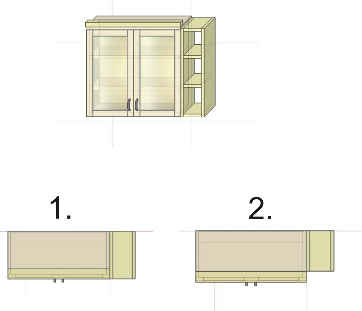

Potreban mi je savet oko uklapanja dva viseca elementa. Naime radi se o jednom klasicnom dvokrilnom visecem elementu i jednom otvorenom (bez vratanaca) elementu.
Posto ova dva elementa idu jedan do drugog interesuje me dubina ovog otvorenog elementa. Da li da dubinu otvorenog elementa izvucem tako da se ravna sa frontom prvog elementa (slika 1) ili da ostavim kao na slici 2. Zatvorena kutija je sa Aluminijumskim ramom i staklom.

Elementi bi trebalo da su ti iste konstrukcije, i jedan da imitira drugi....
ili u tvom slucaju otvoreni element bi trebalo da bude uvucen za debljinu vrata... a krovna ploca, kao sto je na crtezu prikazano, da bude iste dubine.

Ide li ova krovna ploca/kruna i preko otvorenog dijela?

Nema krovne lajsne, greskom sam je ostavio na prvom delu

Onda poravnaj sa korpusom elementa

Meni lepse kada se izvuce korpus otvorenog do ravni sa vratima
