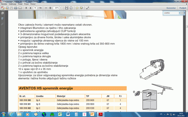

Blum je aventose ograničio na max.visinu fronte 50cm. a dužinu nije, nego ovisi o težini. Najbolje da nađeš na njihovoj stranici tablicu za izračunavanje pa nećeš pogriješiti.
Evo izvod iz kataloga:
