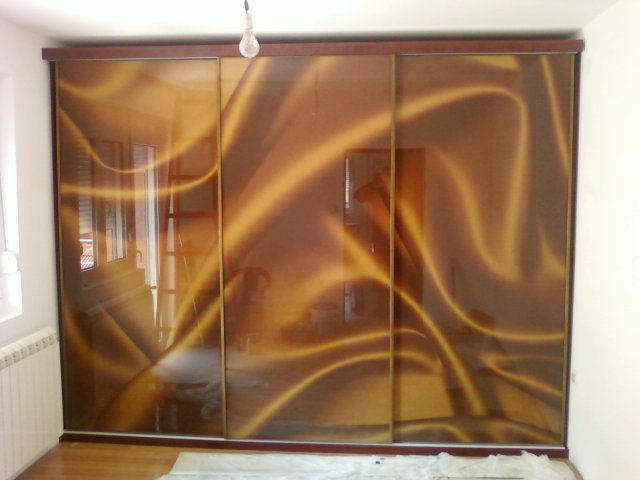

Klizni plakar ALI ispuna peskirano staklo umesto univera
Da li neko radio?
Gde do i kojeg okova?
Našta obratiti paznju?

postoji mehanizam sa rucicama samo za staklo, ima ih "evropa okovi"radio sam nesto slicno, ali je iza stakla bila ispuna od iverice Image
