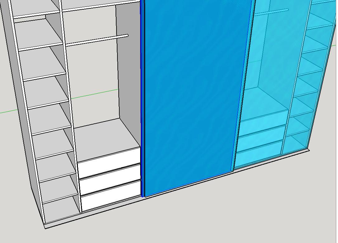

opet došao na red ormar, ovaj put od zida do zida.
dakle, kako pogoditi točnu širinu zida, kao na slici?
jedan "problem" je što sam mjere uzimao dok je običan ormar u toj rupi pa nisam uspio izmjeriti na nekoliko visina i dubina.
mislio sam korpus napraviti 20mm uži od širine zidova. a na zidove se stave ove blende širine 80mm (koliko su i gornje vodilice) do kojih će doći vrata.
Onda nemam problema sa točnom širinom zidova, imam 2 cm "lufta" koji se neće vidjeti jer će vanjske lajsne to pokriti.
ovako
Meni izgleda kao da je neko pričvrstio dvije daske na zidove, na plafonu i podu ih povezao sa klizačima, a između njih ubacio ormar 36 mm uži od izlazne širine prostora. Tako bih bar ja uradio.

Ninja, ideja ti je dobra ali... Blende bi trebao lijepiti ili ušerafiti u zid koji nije uvijek idealno ravan pa se može dogoditi da ih zalijepiš ili prišerafiš krivudavo. Na kliznima je to jako vidljivo. Napravi korpus 46 mm uži od otvora, ubaci ga u otvor, bočno uguraj između zidova i korpusa po jednu blendu širine 20 cm koje pričvrsti vijcima kroz korpus. Fuge između zidova i blendi popuni akrilnim silikonom i izgledati će bolje od ovog na slici. Ja se bavim time godinama, ali uvijek kao savršene ističem ekipe koje montiraju Ed..o ormare. Ako imaš prilike, pogledaj neki od njihovih primjeraka. Zaista su vrijedni respekta i tome treba težiti.

znam da zid nije ravan, mislio sam možda postaviti komad leđa ili nečega negdje gdje treba poravnati i onda ne pritegnuti toliko da se piga daska.
pola cm sa svake strane mi se čini dosta. kako to posilikonizirati a da ne potrošim dvije tube silikoma, dok se tolika rupa ne popuni po cijeloj visini?
nisam skužio koja ekipa montira ed...o ormare. jel ima negdje na netu njihovih radova/slika?
na bokove ormara trebaju ići nogice sa kojima se ormar može dovesti u vagu? jer vidio sam da neki pišu da ne treba ništa stavljati, ni pod ni strop ni leđa. kako vi radite?
Posts: 1187
Dobro, pa nije silikon toliko skup. Na netu ima slika, ali se detalji mogu vidjeti tek u živo. Najčešće radim pune korpuse sa leđima. Zadnji ormar sam napravio bez leđa. Vertikale su pune visine, a između njih su segmenti dna na soklu od 8 cm i police. Gnjavaža je to pri montaži, ali radi se o ormaru duljine skoro 5 metara u relativno skučenom prostoru s ograničenim pristupom pa sam se odlučio za ovu varijantu. Spojevi su odrađeni PVC kutnicima.

znači i spojevi poda i bokova su isto odrađeni pvc kutnicima? i isto tako za bokove i zidove? na neke police ste stavili rafix?
drveni cokl od 8cm, znači nema mogućnosti nivelacije?
ako ormar ima dvoja klizna vrata, za koliko se preklapaju vrata, odnosno koliko je potrebno skratiti ladičar da se može normalno otvoriti? da li je dovoljno da je 5 cm uži od vrata?

Cemu sluzi sokl visine 8cm?
Ormari sa kliznim vratima ispred radim iskljucivo bez ledja uz napomenu da zid iza ormra treba lakirati domflokom ili necim slicnim. Dno ide obavezno
da odredi sirine, vrha nema. Police idu na nosace polica a ostalo PVC kutnicima.
@ninja
narucujem vrata u iverpanu tamo odmah dobije sirinu krila. Kad to imas tu sirinu ubacis u nacrt tako da znas gdje ti sto dolazi. Ladicare stavljas na poziciju da se nesmetano otaraju kad se vrata otvaraju
Ovo plavo su vrata i kad imas sve dimenzije pola cm lufta ti je sasvim dovoljno da odradis sve do kraja.

Posts: 1187
Misliš da sokl treba biti viši ili da ga uopće ne treba? Za odmak ladice je dovoljno i 18 mm. 50 mm je za ugodno korištenje idealna mjera, jer se krilo ne mora svaki puta otvoriti do kraja.

BILJEŽNIK wrote:Misliš da sokl treba biti viši ili da ga uopće ne treba? Za odmak ladice je dovoljno i 18 mm. 50 mm je za ugodno korištenje idealna mjera, jer se krilo ne mora svaki puta otvoriti do kraja.
Ja stavim dno ormar direktno na pod pa me zanima cemu sokl sluzi kod tebe ?
