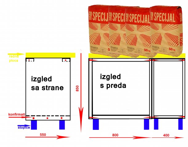

Razumem sta hoces da kazes , doduse razmak je 4cm ( i to je dovoljno ) ali ok , bolje je kad bocne stranice nalezu
na horizontalu ( po elementa ) i onda nogice rasporedjujes kako hoces ili kako ti sokla zahteva .

Dzabe sam crtao ( ili je toliko lose pa se ne vidi ) , pricam o situaciji kad je noga do bocne stranice . . . znaci razmak izmedju njih 2x18mm ( minimum )
p.s sad videh :ongel: , verovatno si reagovao na ono sto je Kole-Stolar predlozio kao resenje . . .

Pa to je i jedino resenje da kolko tolko rasporedis teret na nogice....Stelovanje muka, probao tako jednom da radim i nikad vise....
Besmisleno i pricati vise, uradis ovako kako svi pricaju da valja ako nekom smeta da se vidi dno sa strane stavis preko njega masku do poda koju podignes na male stopice i resena prica.....
Ovako mozemo do sutra a sticicemo nigde....
Program je sketchup, besplatan je kao make verzija i prost za koriscenje, cudi me da nisi cuo za isti....

BR..... kako ??? Nemoj opet molim te teoretisati i ubedivati nas, ako stranice preklapaju dno a ako kuhinjsku nogicu sreklopis preko stranice i usrafis je u stranicu i u dno dobio si jaci spoj gde iverica teze popusta jer je stranica delom oslonjena i na nogicu i nema potrebe za racunicama i slicnim stvarima, ojacano tako jeste al i dalje dosta slabije nego da stranica lezi na dnu....

I da , naravno da se svi slazemo sta je jace i bolje jedino sam ja malo naglas razmisljao i pitao da li nesto menja na stvari
ukoliko stopice postavimo bas ispod konfirmata i da li na taj nacin pojacavamo otpornost ( poda korpusa ) na cepanje jer verujem
da se bas tu ocekuje lom .

Prvi odgovor se odnosio na situaciju kao na ovom na crtezu. Gde god nackacis noge, blize ili dalje od ivice opterecenje od smicanja se ne menja.Kole-Stolar wrote:BR..... kako ??? Nemoj opet molim te teoretisati i ubedivati nas, ako stranice preklapaju dno a ako kuhinjsku nogicu sreklopis preko stranice i usrafis je u stranicu i u dno dobio si jaci spoj gde iverica teze popusta jer je stranica delom oslonjena i na nogicu i nema potrebe za racunicama i slicnim stvarima, ojacano tako jeste al i dalje dosta slabije nego da stranica lezi na dnu....
Varijanta koja je pola pola je nesrecna, zato sto je osetljiva na bocno opterecenje. Tada nogica na pola pola povecava opterecenje. To se naravno ne desava ako je element recimo u kuhinji izmedju druga dva, ali onda mozes i da ga napravis kako treba, sa dnom kompletno ispod stranica, a da niko ne vidi.
Sad, meni plocasti materijali nisu tema, ne koristim ih, no i sa stranicama koje prolaze moze da se napravi elegantnije resenje. dno se podigne malo, a ispod njega postavi ram koji ce nositi vertikalna opteresenja i na koji ce se montirati nozice. ram cak moze i da bude od iverice, ako se ulepi kako treba. Jedini gubitak je smanjenje slobodnog prostora unutra, za dve visine sper ploce.

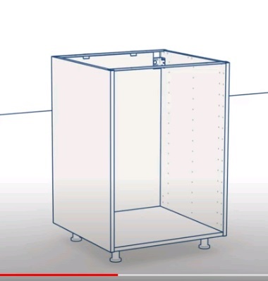

Znaci i ikea ovako pravi kuhinjske elemente ( pod uvucen u odnosu na boc.ctr. ) bar na ovim tutorialima sto sam pogledao . . . https://youtu.be/AYre4lRrNrQ
S tim u vezi je i bilo moje pitanje ( sa prethodne strane ) kolike sile mi tu ocekujemo pa se plasimo
da se iverica ne iscepa ? ( zbog opterecenja na smicanje )
