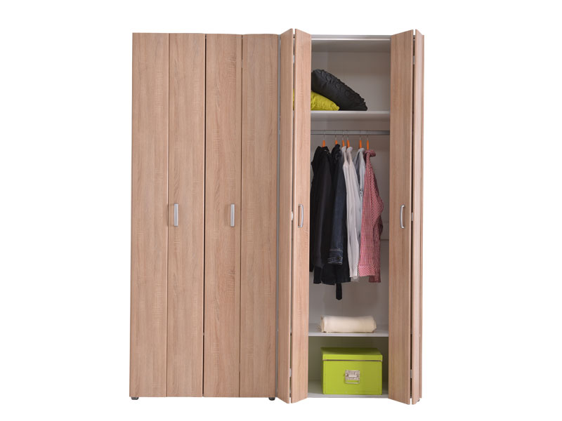

Jedan poznanik pomerao po sobi orman forma ideale ( sa takozvanim lomo mehanizmom otvaranja ) dimenzije otprilike S1800 D60 V2250
Kaze , sve sam vratio na svoje mesto ali vrata lose rade .
Odem da vidim , model je ovakav , samo sto frontovi ( vrata ) upadaju izmedju podova i plafona
Pod u sobi na tom mestu je neravan ( laminat ) i ceo korpus se nakrivio na jednu stranu . ( korpus iz 2 dela , koji nisu medjusobno povezani spojnicama )
Sve je spojeno gore hvaljenim ekscentruma , i kako se naslonite klima cas na jednu cas na drugu stranu pa krila ( vrata) grebu i udaraju u horizontale cas dole cas gore .
Da zlo bude vece bar da su ledja iz 2 komada ( po 900 mm sirine za , svaki korpus po jedna ) pa da ima sa cim da ukrutimo citavu konstrukciju , ONI KONSTRUKTORI IZ FORMA IDEALE SU PREDVIDELI 6 KOMADA LESONITA . ( a znam i zbog chega , manje dimenzije se lakse uklapaju u krojnu listu i nema mnogo otpada )
Ledja su kucali klanfama , ( pa drzi ko pas jeza ) a tamo gde to nisu mogli ( vertikalno po sredini svakog od ova 2 korpusa ) ubacivali su neku obostrano nutovanu belu PVC lajsnu i na taj nacin spajali i nastavljali lesonit s tim da su ledja tu slobodna i landaraju .
( jednom sam zatekao situaciju gde su lesonit ledja spajali i nastavljali lepljivom trakom , doduse belom , ali nisam siguran da je bio formin proizvod pa da ne gresim dusu )
Na moje pitanje kako je ovo i u startu radilo , prijatelj rece da su koristili gomilu nekih kajlica sa svake strane ne bi li stabilizovali citav orman .
Znachi gde ti ga postave u stratu nema vise mrdanja ?
reili smo problem ali eto da vidite kako radi pomenuta firma

Slican, trokrilni, klizna vrata, kod kuma (jbg... nije pitao, kupio sam napamet).
Oslonac na bokovima, cokla koja ide spreda je odignuta od poda za debljinu plasticnih ulozaka (reda 3mm).
Ispod vertikala u sredni ne postoji letvica kojom bi se vertikale oslonile na pod, vec "vise" na oko 180 raspona izmedju bokova.
Rezultat: naravno uvijen pod, i vrata koja ispadaju, glave...
A samo dve glupave letvice visine 6-7cm od univera bi totalno promenile pricu.
