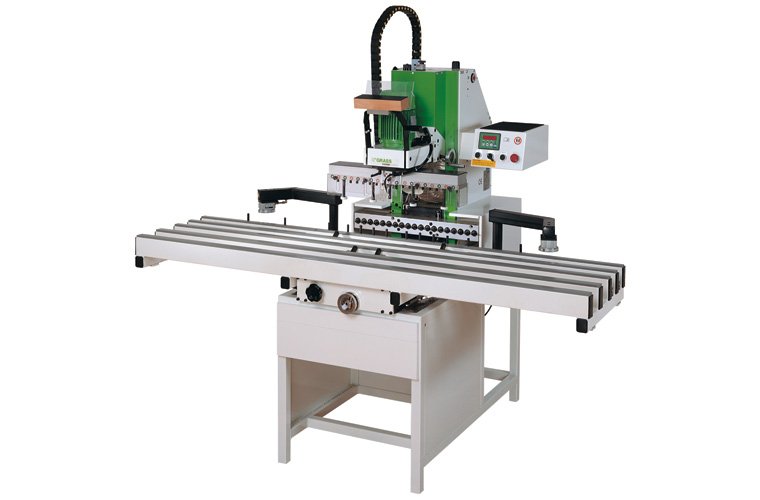

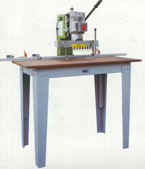

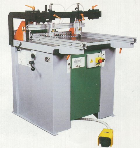

Ako vec planiras serije plocastog namestaja ( kako sam kazes od 50 tak komada ) mozda ne bi bilo lose da razmislis o nabavci neke polovne TIPLERICE ( visevretenaste bushilice ) i umnogome ubrzas postupak izrade i sklapanja a samim tim jos malo dobijes lufta i smanjis cenu gotovog proizvoda ?
Ima ih raznih , od jednostavnihImage
do slozenijih ( i skupljih ) ImageImage

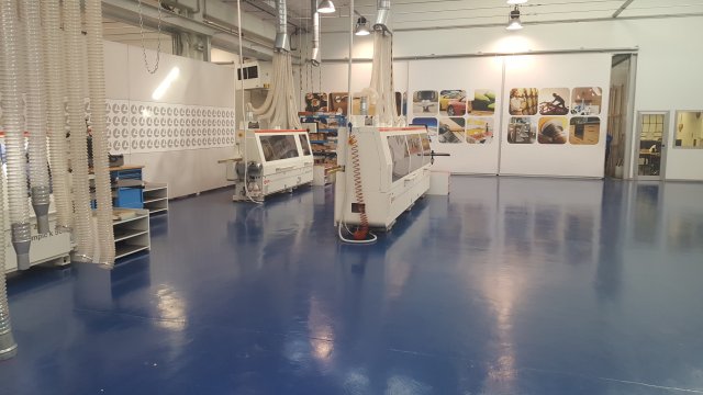

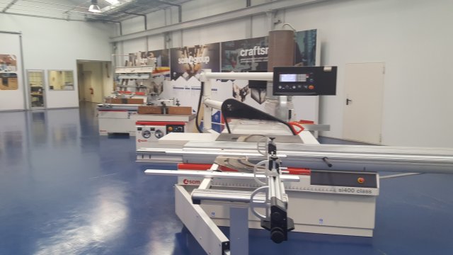

Pre tri dana Dule i ja u SCM malo smo isli u soping

radmit wrote:[url]http://www.stolarskaradionica.com/forum/uploads/thumbs/746_20161027_104035.jpg[/url]
Jel možda riječ o formatnoj pili.....gledam par modela i ne mogu se odlučiti....jedna od njih je i ova sa slike.
