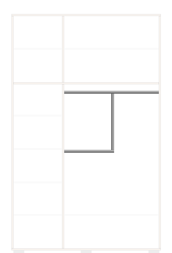

Jel' zna neko kako se pravi tj spaja ta dupla sipka kao na slici
