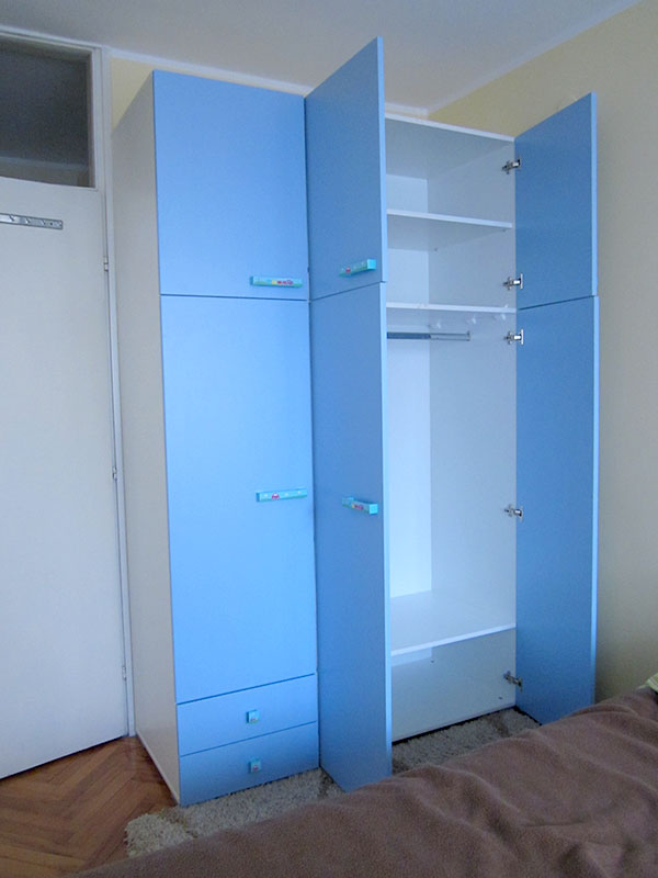

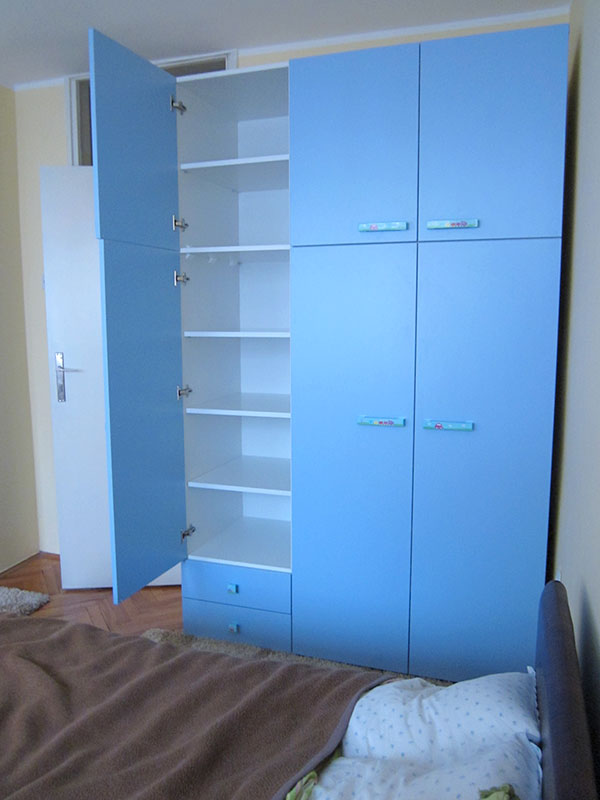

Najzad sam zavrsio, uspelo je!! :-)
Jednostavno se oduzilo zvog manjka vremena, radio sam tj. pripremao po malo u garazi.
Ispalo je odlicno, plakar je izuzetno cvrst - sve savete koje ste mi dali sam ispostovao. Ledja su uradjena iz jednog dela (nadjoh firmu koja mi je prevezla materijal) i zasrafljena, poprecne daske sam sve zasrafio (i gore i dole pri dnu).
Odlucio sam da ga stavim na one stelujuce noge, 100x100x25mm - jedino sto se patos plakara busi skroz i nisam nasao za sada sa cime da zatvorim te rupe koje su oko 13-15mm. Ali je odlicno to stelovanje, jer se moze lako dodatno podesiti i ucvrstiti plakar. Takodje sam uradio dve manje fioke sa leve strane, umesto onih velikih sa desne. Sve sam radio Spax srafovima, i za mene amatera je to super - nigde nisam promasio niti ostetio ivericu.
Ono sto je dobro, iseceno je izuzetno precizno, tj. sve u mm kako sam izracunao.
Svakako je dobro iskustvo, sad malo vise imam predstavu koliko tu posla ima realno :)
Zeleo bih iskreno da zahvalim svima koji su pruzili nesebicnu pomoc ovde, da nije bilo ove teme nema sanse da bi rezultat bio ovakav.
Pozdrav,
Darko
Za te rupe u podu plahara uzmi bele kapice imaju za f 14 mm i ubaci a orman je dobar ::prsgore: :skool:

Bravo majstore :hurra: :hurra: :hurra:

Hvala majstori! :)
Trazio sam te bele kapice, ali nisam nasao. Barem ih nema po ovim radnjama sa okovom koje sam obilazio.

maricaiivica wrote:Imas li predstavu koliko te je kostao ovaj plakar, bez uracunatih ruku?
Naravno, plakar je kostao tacno 32000din - Egger univer, kantovanje, prevoz, prateci okovi (sarke, srafovi, nogice, rucke, sipka, drzaci polica).
