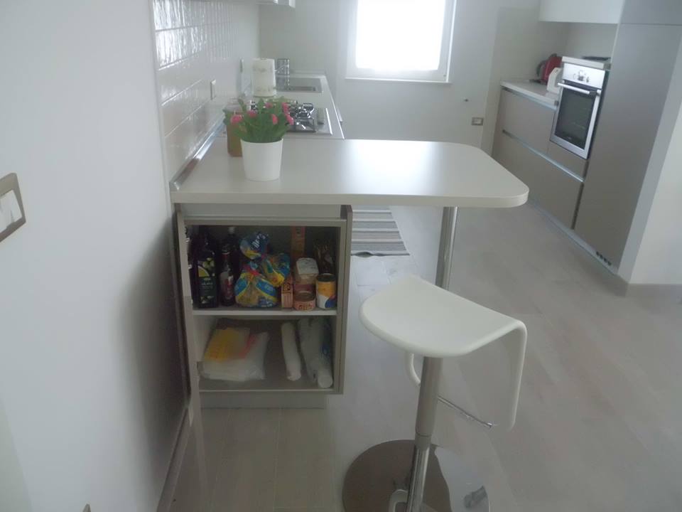

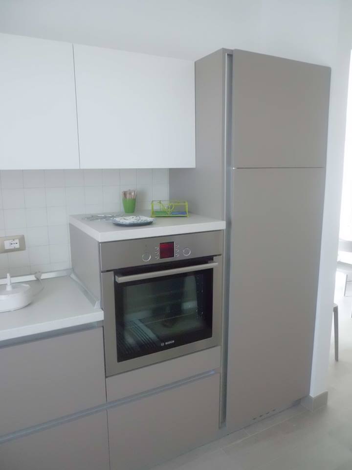

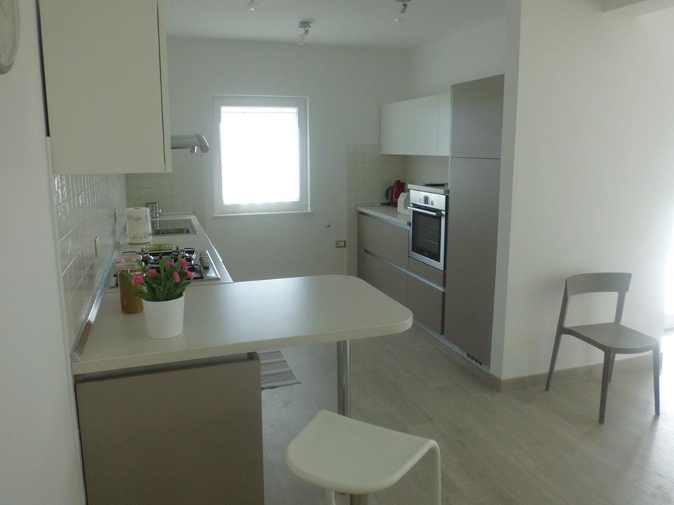

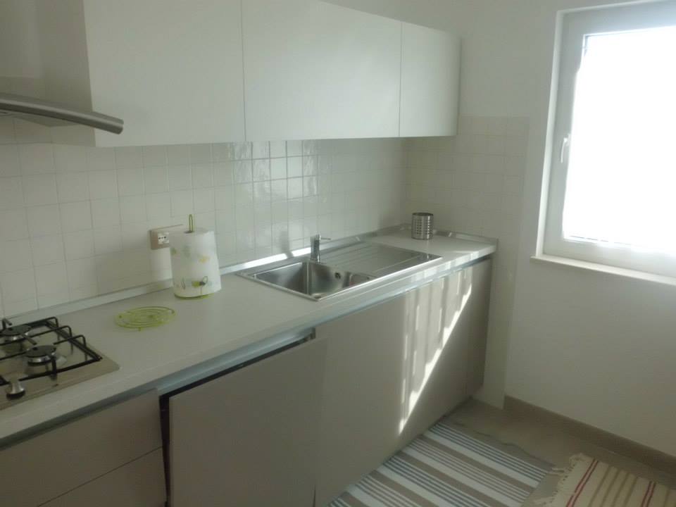

Evo jedne moje sa gola c profilima koji su u zadnje vrijeme dosta popularni.
Visina korpusa je 79cm. +10 cm. noge + 38mm. Rp.= 93 cm. naravno da standard od 85 cm više nebi trebao biti standard nego se kuhinja treba izrađivati po želji i visini onoga tko će ju koristiti. Ali mislim da je visina od 98 cm koliko bi ova kuhinja došla sa nogama od 15 cm za večinu ljudi previsoka. Ja sam visine 175cm. a žena 160 cm. i kuhinja 91cm. nam je taman.

@ST stolar , meni se ovdje jedino ne svidja kako si frizider rijesio. kada nemas dvostruki visoki element da ga razdijelis vertikalnim profilom onda mi je puno elegantnije rijesenje da se u bok fronte ( nazovimo kantiranu stranu ) ufreza mala alu rucka. naravno alu rucka je vidljiva samo bocno
