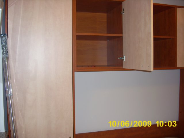

Imam 3 okrugle lampe s transformatorom.
-trebam ih ugradit u dno elementa
kako vi to radite a da se zice sakriju i da to izgleda naravno lijepo.
-ubiti mene samo zice muce, dal da jos jedno lazno dno napravim ili
greh je stavit saraf u drvo..al nekad su grijesi slatki kao zene :D:D:D

Ili to ili kupiti pliće lampe koje puno više dođu.

ST STOLAR wrote:Ili to ili kupiti pliće lampe koje puno više dođu.
Mogu li se halogene lampe od 20w ugraditi u element sa duplim dnom? Kolika visina mora biti duplog dna za njih. One prema dolje griju ko blesave, al prema gore malo slabije al svejedno. Kako se to radi?
Ne treba kupovati one koje po visini zauzimaju 4-5 cm te su namijenjene za spustene plafone isl., potrazi one koje su visinom oko 20mm. Njih mozes ugraditi u univer od 25mm a da ne vire sa gornje strane, ako ga mozes nabaviti u potrebnom dezenu.
Moja preporuka je samolepljiva LED traka!
Ja sam ih ugrađivao u 18icu a iznad sam napravio duplo dno koje je služilo kao poklopac da se ne vide rupe i kablovi
