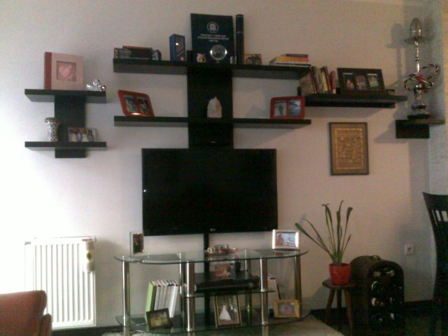

kako su ove police ucvrscene za zid??
ili jel ima tko ideju a da se ne vide nosaci
greh je stavit saraf u drvo..al nekad su grijesi slatki kao zene :D:D:D

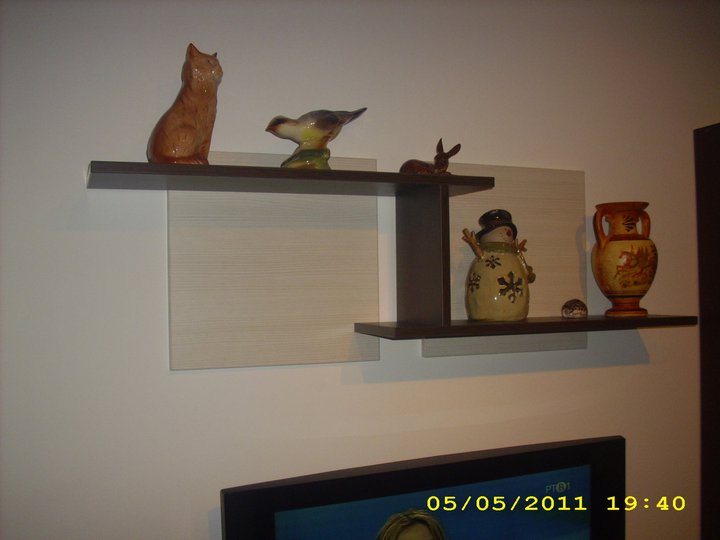

U pitanju su "nevidljivi nosaci polica".
Pogledajte na pretrazivacu.
Ima ih u svakoj prodavnici okova za namestaj i cene se krecu oko 80-90 din po komadu.
U pitanju su nosaci koji se svojim tiplom srafe u zid a polica se busi u bok zadnje strane i nvlaci na nosace.
Malo je nezgodno samostalno to sve precizno odraditi ali ako angazujete nekog stolara
bice bez problema.
Ovo je u slucaju da su police izradjene od univera a u slucaju da je eurolight(sacaste ploce)u pitanju
onda je situacija drugacija i ovi tiplovi nisu upotrebljivi.
za tu situaciju vec treba stolar da odradi jer u euroligtu treba ufrezovati mesto za letvice koje se srafe u zid,
a kada se navuce polica na njih kroz bok police se usrafi u letvicu.

Rupe u celima polica sa zadnje strane i sipke koje su utiplovane u zid i ulaze u police... To sam video kod kupovnih drvenih polica za kupatilo, sad ne znam kako se zove firma... Verovatno ima da se kupe ti nazovi okovi...

ovdje mozes pogledati nosace za takve police ali samo ako su police pravljene od punog materijala
http://www.elgrad.hr/images/stories/cje ... _okovi.pdf
nalaze se na stranici 148

Prilikom montaze,moras strogo izbusiti rupe u zidu pod pravim iuglom,jer ako dodje do nekog zakosenja,problemi su da navuces policu na safove koji vire iz zida.
Ali najgore je ako je zid od supljeg bloka pa tipl i saf nisu stabilni ,nec zimaju.
A nda pocinje igranka bez prestankla.
Hocu da kazem da su veoma nezgodni za montazu pogotovu ako je polica iz vise delova kao na slici,gde se jedna polica nastavlja na drugu.
U svakom slucaju puno srece u busenju
!Pozdrav!

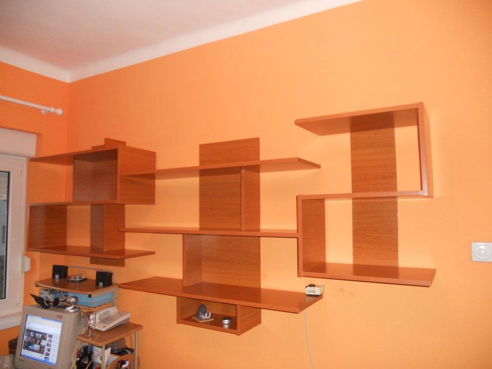

Nexent wrote:Hocu da kazem da su veoma nezgodni za montazu pogotovu ako je polica iz vise delova kao na slici,gde se jedna polica nastavlja na drugu.
!Pozdrav!
Bogme pravo kazes, jako nezgodno za montazu pogotovo za takvu vrstu rijesenja.
Ja bih probao nesto iskombinirati iz ovog primjera, nesto slicno tome tj. na tom principu
https://picasaweb.google.com/Kicho27/Po ... 5445632706
INACE (caps lock samo da naglasim) ovo nije moje djelo ovo je od kolege Biljeznika rijesenje.

Lakse je ako se napravi nosac od flaha i armature. Izbusis rupe za srafove na flahu i navaris komade od celicne armature koji ce uci u policu. Polica se pozadi izfrezuje za debljinu flaha i izbuse rupe,pa se posle postavljanja flaha (tiplovima na zid) polica samo natakne.
