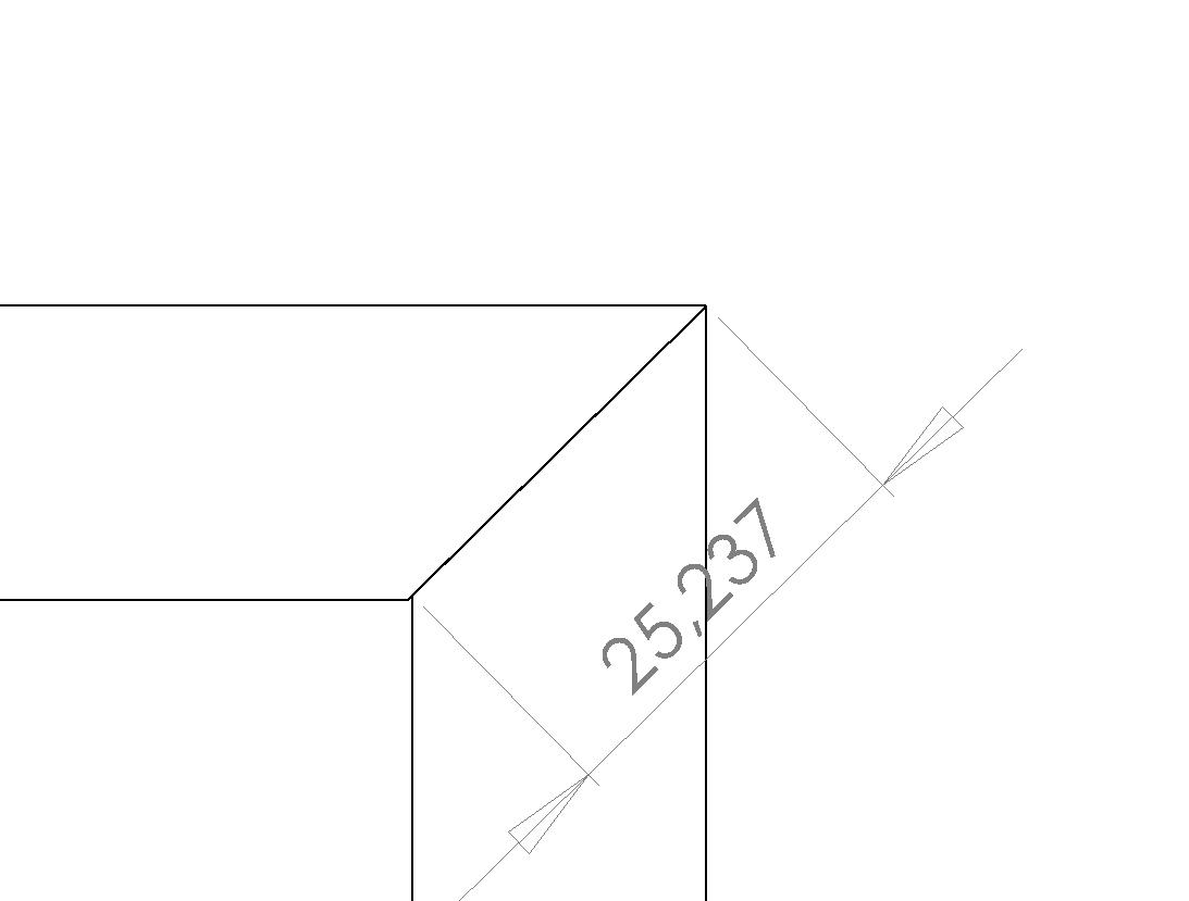

Slikica sa uglom 45%

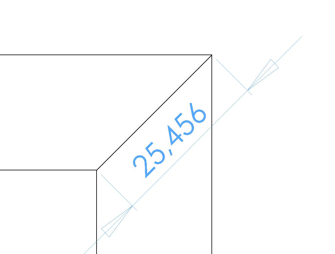

Slikica sa uglovima 45.5 i 44.5 stepeni
U oba slucaja debljina obe ploce je 18mm.
Nije neka znacajna razlika, ali povrsina je manja, a vise posla.

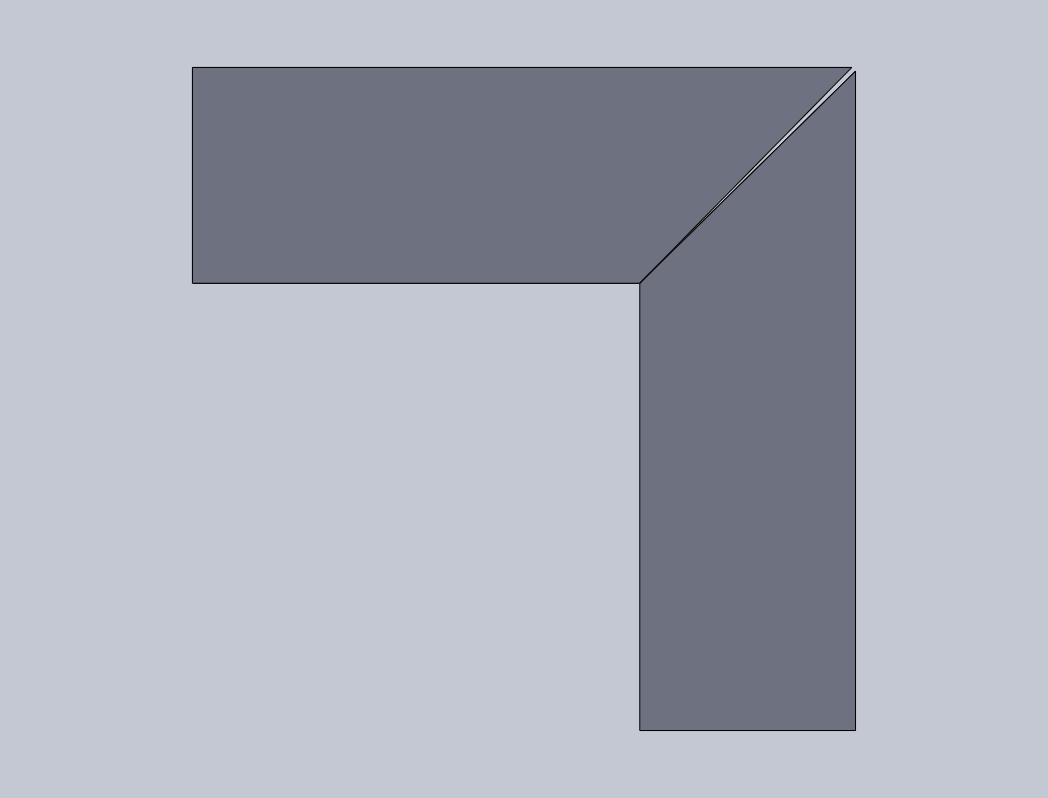

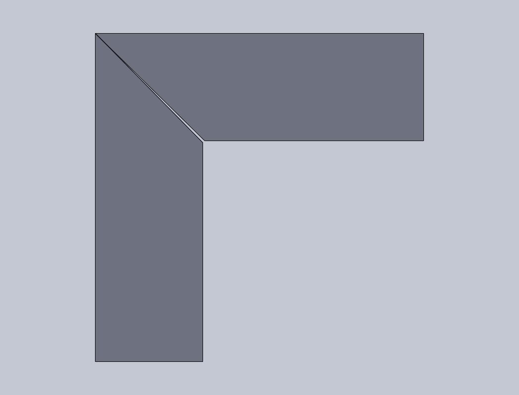

Ako dobro shvatam sta ustvari zelis da kazes: bolje je da se taj ugao poveca (ili smanji zavisi sa koje strane gledas) tako da sama "ostrica" gerovanog spoja obavezno naleze. Ako ugao nije bas tacno 45 (a to je relativno tesko postici), bolje je da ugao "ostrice" bude malo manji nego da bude malo veci, posto ce ako je veci da "zeva" spolja, a ako je manji da zeva unutra, a unutra se ne vidi.
Odnosno, bolje je ovo:
Nego ovo:
