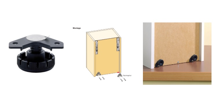

Koristite li ovakve regulatore za horizontalno poravnanje?
U kombinaciji sa šinom, ostavljaju dosta mogućnosti za regulaciju.
Možda jedna zamjerka, da bi se moglo regulirati bez odmicanja dna elementa od zida ili skidanja elementa, dno mora biti kraće u odnosu na bokove
