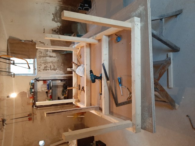

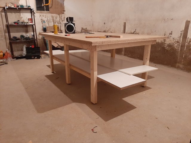

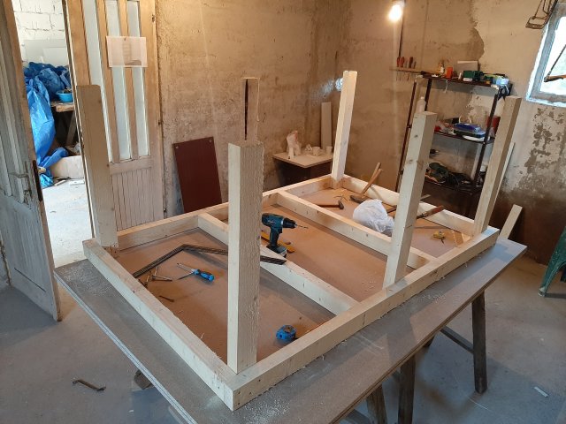

Ja baš juče konačno završio svoj radni sto, kupio sam ploču sireove iverice koju sam presjekao na pola, 1400x2070, konstrukciju sam napravio od jelovih štafli 50x80.
Sat vremena posla, a jak je i čvrst. Dolje na nogama sam napravio podešavajuce noge od pločevine i šerafa.
To ti samo misliš da si ga završio... Uskoro ćeš dodati pponeku ladicu, policu itd...itd...
