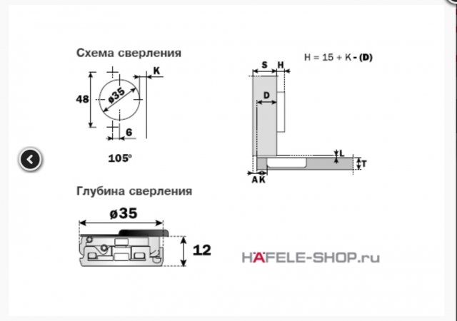

1. Za ugrađeni frižider postoje šarke . One su na prvi pogled iste kao obične ... Tanje su od običnih i raspored šrafova za štelovanje Å arki je malo drugačiji tako da se mog štelovati kroz luft koji se javlja između vrata frižidera i korpusa istog.( kad je frižider otvoren ).
2. Mbole je u pravu za postavljanje dela šarke koji ide na bok korpusa 37/32 ili 21/53 ako je linijski deo (hafele),20/52( gras i blum)
3. E sad što se tiče šarke i rupe 35 mm na vratima nameštaja......
Niko ne može reći rastojanje od ivice vrata ili centar rupe jer to zavisi od mnogo faktora......
Sve klap šarke su predvidjene za debljinu vrata od 14 do 24 mm ( mislim na standardne šarke)
Delovi šarke koje idu na korpus imaju različitu visinu ( debljinu) H=0,H=2,H=3,H=6
Sam kurpus može biti iz materials raznih debljina 16,18,19,20,22....
Vrata mogu biti uža od elementa 2, 3, 4 mm.....
Tako da vrata mogu pokrivati starnicu 12,13,14,... mmm
E sad razmak rupe 35 mm se pomera od ivice u zavisnosti od svih gore navedenih veličina tako da je to Velma važna stvar....
Svaki proizvodjač šarki ima u svom katalogu i tablice a i formule za izračunavanje udaljenosti rupe 35 mm od ivice vrata.
Å to se tiče ona dva šrafa sa strane te velike rupe ti isto ima standarda....48/6... 52/5,5 I 45/9,5
Npr ja koristim hafele duomatic 48/6 . Ta šarka ima štelovanje-1,5/+2,5 . I kod korpusa debljine 16 mm bušenje na vratima je 3mm od ivice I deo šarke koji ide na korpus ( papučica) je H=3.
Kod korpusa debljine 19 mm ostavljam od ivice 3 mm I koristim H=0; Ili uvlačim od ivice 5 mm i koristim H=3.( debljine vrata do 21 mm , za deblja je šema malo drugačija)
