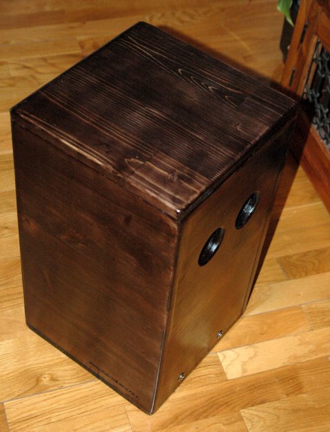

Pozdrav,ja sam pre par dana zavrsio svoj prvi cajon,odradio svirku,iako sam ga napravio od iverice (sa strane) i izlakirao nitro,pa preko toga poliuretan,zvuci odlicno,a snare od dobosa prepolovljen na pola sam stavio i extra je odradio posao,nasao sam polovna tri komada za 900din...
Prednja strana 0.4 sper sa tavana,star ko zna koliko,zadnja 0.8 nasao na drvari i iverica 1.6 cisto sam uzeo najjeftiniju varijantu ako slucajno nesto sjebem...
Evo i par slika
Ivice sam radio brusilicom i vibracionom...Izbajcovao nitro bajcom i to je to...
Da li nitro bajc smeta zvuku i gde moze taj vosak da se nadje?Ja sam video sadolin sa voskom,ali samo taj vosak za drvo nisam...Da li moze pomoc sta da radim za prednju stranu kod sledecek pokusaja?
I spojeve sam lepio belim lepkom i ukucao eksere bez glave za svaki slucaj,ali kontam da taj lepak moze bez icega da drzi...
Pozdrav i hvala u napred...

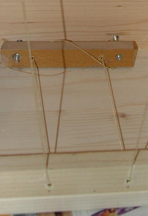

Ja sam jedan napravio pre par meseci, probe radi.
Moram priznati da zvuci fenomenalno.
Materijal camovina 18mm debljine i brezin sper 4mm.
Finisirano nitrom.
Malo gravure za ponosnog vlasnika (otisao je kao poklon)
A sistem natezanja zica sam potpuno uprostio. Zavrtanjem srafa sa zadnje strane, povlaci se letva koja vuce zice.
Zice sam iskoristio one metalne, najdeblje za akusticnu gitaru a zvoncice iz pecaroskog pribora :)

Napravio sam jos jedan,sve je sper 0.8 osim prednje 0.4 (ili 0.3 nisam siguran,posto je stara ko biblija) sve zalepljeno,nazad rupa blize vrhu 4" precnika,ceo snare Yamaha podeljen na pola i stavljene obe polovine poprilicno upregnute na prednju plocu i prezadovoljan sam,laka ko perce,zvuk neverovatan...Jos sam je i ozvucio sa piezom...Bruka...Sam sam sebe prevazisao :)
Postavicu slike kad stignem...U glavnom bajcovan i zasticen samo Zorka Gardenom sa voskom....Extra...
