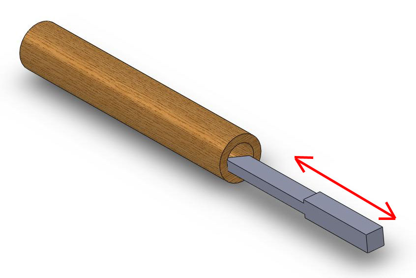

Znaci:
Glava struga je blokirana u nekom polozaju (strug se uopste ne vrti).
Noz je stegnut u nosac alata, i postavljen u polozaj kao na slici (nisam crtao sam strug, treba previse vremena)
Pomeras kolica na kojima je nosac alata levo-desno (ko sto pokazuje strelica) i nakon svakog prolaza pomeris noz malo "ka sebi", to jest tako da zahvati vise..

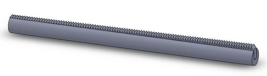

Drugi nacin je da ti neko napravi provlakac. To izgleda otprilike ovako:
Nije bas tako, malo je komplikovanije, ali ovo ti je osnovna ideja. Trebalo bi napraviti barem jos zareze pored testere da ima gde da ode piljevina.
Naravno jos na krajevima ima dodatke za koje mozes da ga uhvatis.
Precnik sipke je onoliki koliki je precnik rupe, a sirina testere onolika koliko treba da bude sirok utor. Dubina utora zavisi od toga koliko ga "uvuces" u cev, s tim da je maksimalno onolika koliko testera najvise viri iz sipke.
Moguce je da je ovo na slici radjeno upravo ovakvim alatom (zato utor polako postaje sve plici i plici).
Mogla bi da se napravi i malo drugacija varijanta, sa kratkom testerom a dugom sipkom i navojem kojim bi se testera polako pomerala duz kosog zleba u sipci tako da polako hvata sve vise i vise (bilo bi lakse za rad).
