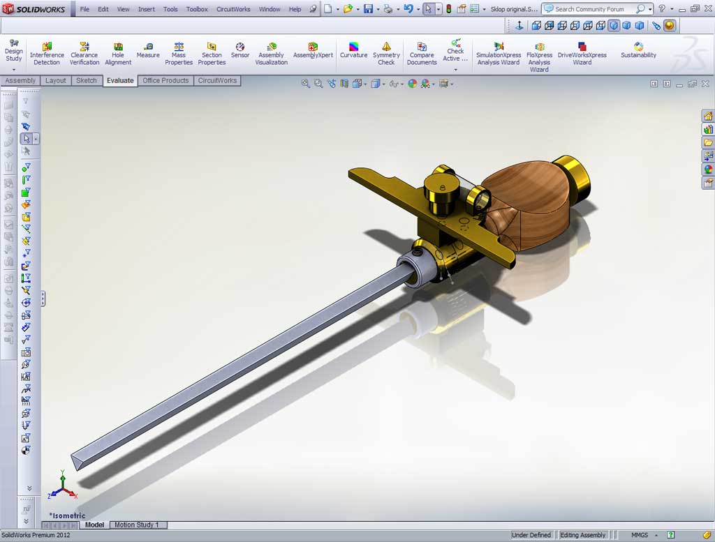

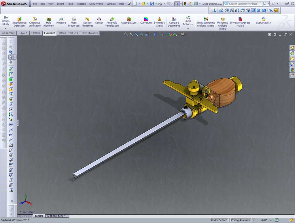

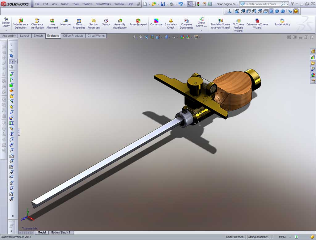

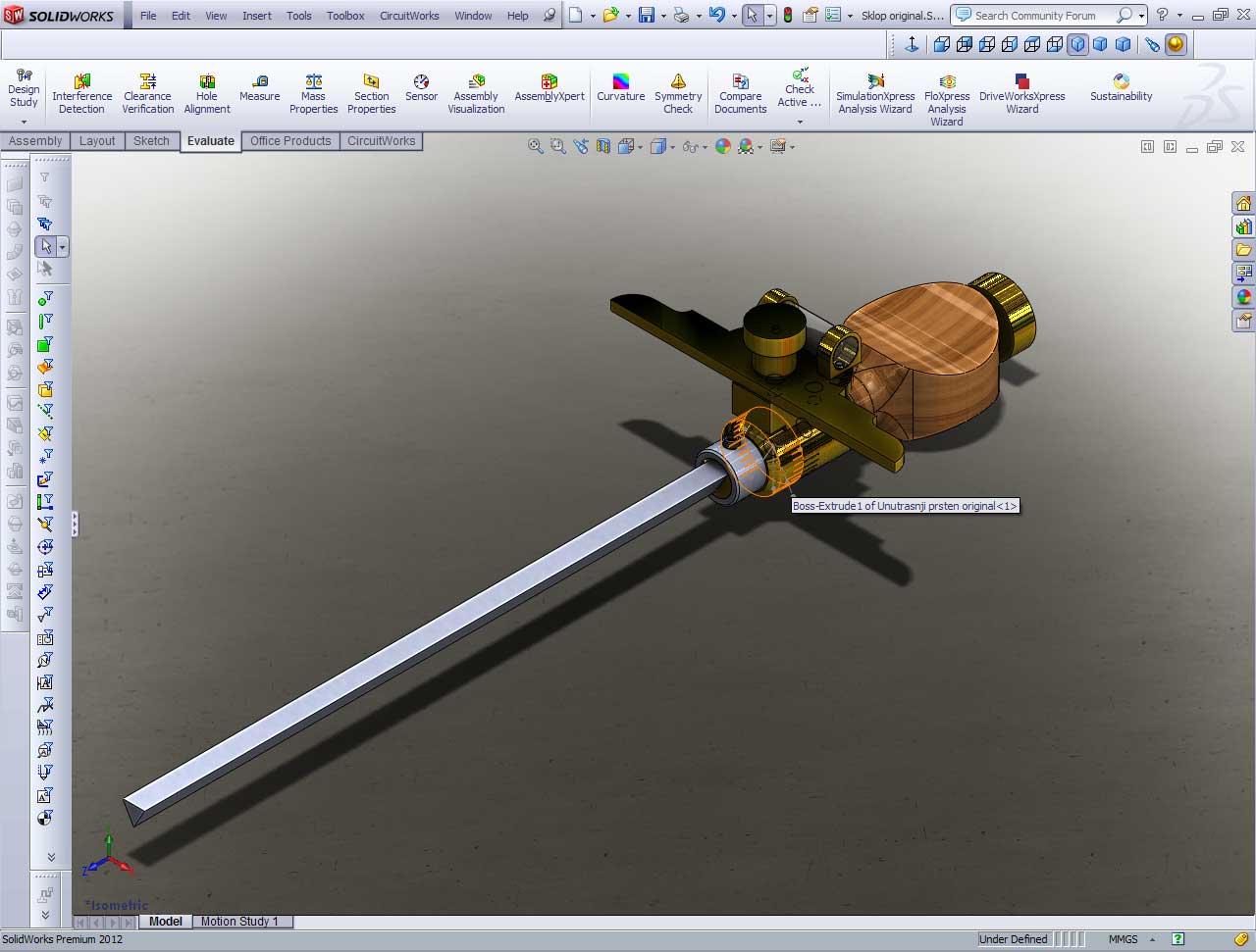

Ajde da ilustrujem, ovo je real time grafika iz solida sa K600 koja je em matora, em ekonomska klasa...
Razlika u narednim slikicama je samo u izboru okruzenja. Promena je trenutna. Nema nikakvog cekanja na render. I dalje je ovo prastari SW 2012. Daklem u ovakvom prikazu mozes da radis, on je real time, ne da cekas da se odradi render.

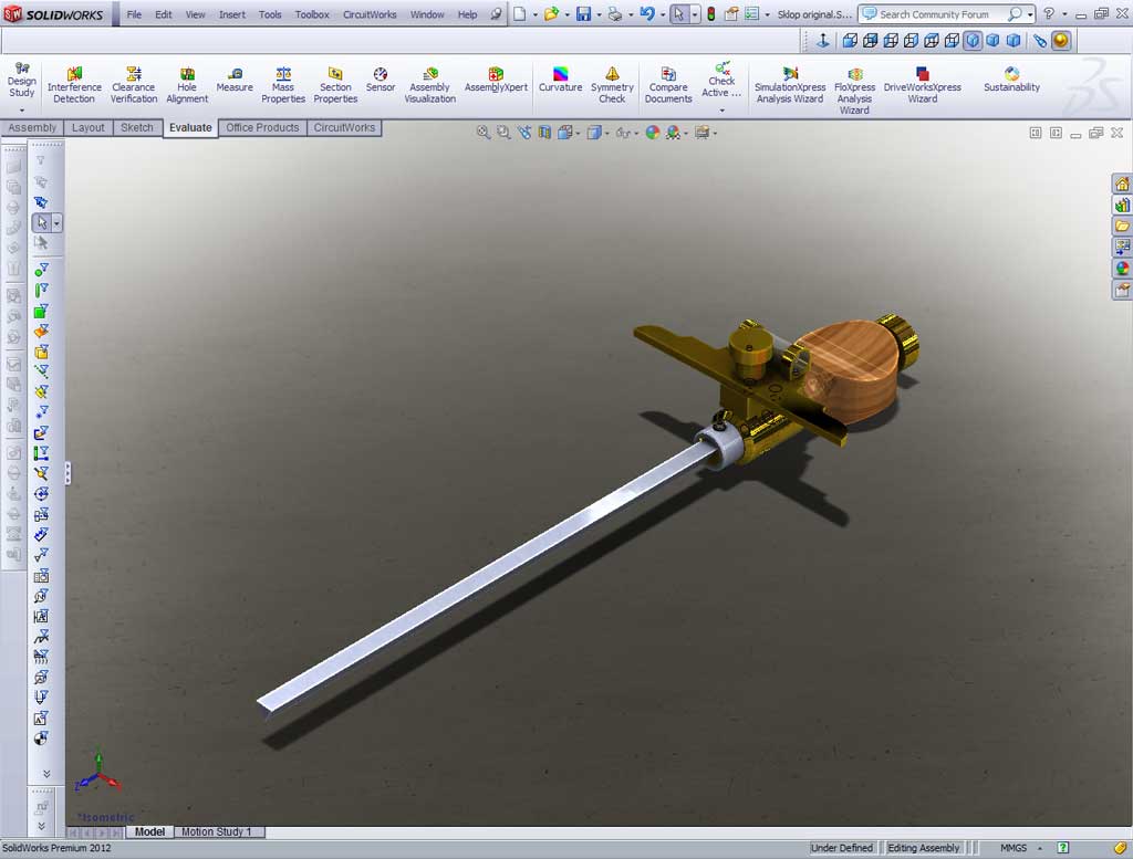

Kada krenes da radis "pravi" render, koji stvarno lici na nesto, to opet preuzima graficka, CPU tu ne radi maltene nista, osim sto koordinira sta treba da se uradi.
Sto kaze BR, iskreno nikada nisam video neku preteranu svrhu rendera, al ti si ga potegao, pa ajde. Mozda nekome stvarno nesto cini. Ja inace radim u "obicnom" prikazu, koji mi je jednostavno prijatniji, i lepse vidim sta radim (verovatno stvar navike). A i u tom prikazu, cim dodjes do dovoljno slozenog modela, obicna kartica, to jest procesor pocinje da stuca. OpenGL i dalje radi glatko.
Sad sam ukapirao da sam zaboravio da iskljucim ivice.
Evo kako par ovih prikaza izgleda bez njih:
