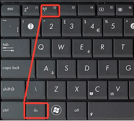

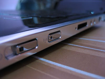

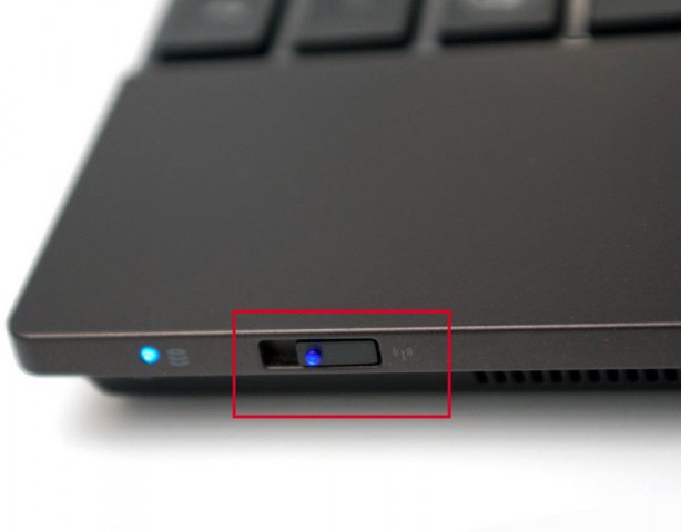

Može da bude i poseban taster na tastaturi, slično kao na prvoj slici, ali izdvojen i samo jedan znak.
Neki modeli imaju u biosu security deo gde se blokira pristup između ostalog i wireless komunikaciji.
Ili kao što su ti ranije rekli, isključen na prekidač-taster koji je negde na laptopu, sa strtane ili sa gornje strane pored tastaure ili na tastaturi neka od tipki, pojedinačno ili u kombinaciji sa Fn tasterom.
Ili napiši oznaku laptopa.

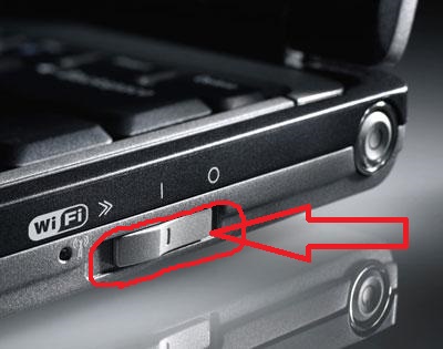

Ima ovaj taster sa prednje strane
i kad ga pomerimo malo u desno dobijem ikonicu kao iz moje prethodne poruke . Na njoj ne mogu da menjam stiklirane parametre
Ovo su oznake lap-topa sa donje strane
Online
Jel to prekidac ili taster?
Drugim recima, jel ostane na desnoj strani kada ga pomeris do kraja, ili se sam vrati unazad?
Ako se vrati, onda on u sustini samo pokrene istu ovu aplikaciju, kao da si stisnuo Fn-F1.
Jedina mogucnost koja mi u tom slucaju pada napamet je da je to poiskljucivano u BIOS-u.
Ako ostane na desnoj strani, tada bi trebalo da ti da mogucnost da ih ukljucis, opet ako nisu iskljuceni u BIOS-u.

Ova teza varijanta , vrati se u početni položaj čim ga pustim .
