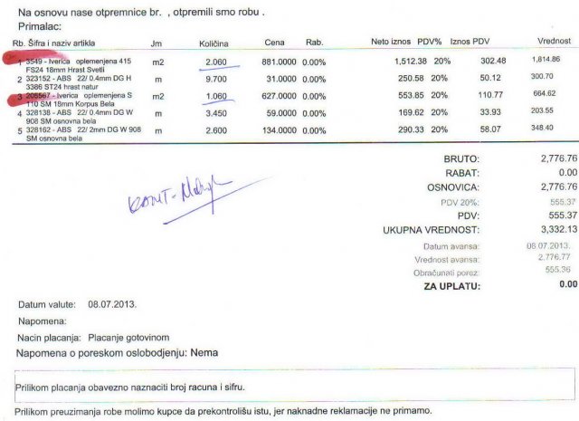

A dao sam i mere za cipelarnik V100 x S80x D19
vrata : 88.9 x 37.8 dva puta
stranice: 98.2 x 19 dva puta
gornja ploca: 80x19
donja ploca: 76.4 x19
cokna : 76.4 x 7
Kant traka: jedna i druga vrata kant na sve cetiri strane
gornja 80+19+19
donja 76.4
na racunu koji mi je dat pise
oplemenjena iverica 2.060 m2
abs 22/0.4 mm: 9.7 m
parce koje mi ostaje 98.2x43
Pravio sam i za ormaric u kupatilu 50x70x19.8
mere koje sam mu dao:
vrata 49.6x69.6
stranice 68.2x18 dva puta
gornja strana 50x18
donja strana 46.4 x 18
kant vrata na sve cetiri, stranice 68.2+18 dva puta
gornja 50+18+18
donja 46.4
na racunu stoji
iverica 1.06m2
abs 22/0.4 3.45m
i abs 22/2mm 2.6 m
Za oba jos nisam dobio krajnji nacrt.
Sve ovo se ne uklapa u moje racunanje. E sad ili ja ne znam da izracunam ili su me zeznuli:( ili se to tako racuna..

malo sam preracunao, i nesto se uklapa a nesto ne.
recimo kant za cipelarnik
Ima dvoja vrata sa sve cetiri strane:
88.9*2+37.8*2=253.4 dva puta=506.8
Stranice (koje nisi naveo u poruci, a sigurno se i one kantuju bar na jednosj strani):
98.2*2=196.4
Plafon:
80+19+19=118
Dno:
76.4
kad se to sve sabere izadje: 897.6cm, a ne 970cm
E sad jedino ako si propustio jos neku ivicu koja je kantovana.
Mere za univer se uklapaju, ako je u pitanju tabla 265X207, posto ima jos sitnih parcica koji su otpad, a nisu prikazani kao parce koje ti ostaje (ima parcica recimo 18X18cm, 37X2 cm...) pa kad sve to saberes, plus 1cm za pocetno obrezivanje table, plus 4mm reza izadje taman 2.06.
Takodje uklapa se i univer za ormance u kupatilu, posto imas otpad dva parceta od 68.2X13 i 18X3.2.
Kant mi se ni za to ne uklapa. Nisi napisao sta je kantovano ABS-om 2mm a sta onim od 0.4mm, ali recimo da su vrata sa 2mm, a ostalo sa 0.4
Dobije se 2.38m za 2mm ABS i 3.05m za 0.4mm ABS
Odakle ovih dodatnih po 30-tak cm, zaista ne znam.

"i izaslo je vise nego sto je kod mene u krojnoj listi napisano i sa materijalom koji mo je ostao tj otpad. da li je to normalno, jer kod mene je kad izracunam 4,5m2 a kod njih je izaslo da je 5.5m2."
Uvek je vise, samo je to uvek i razlicito, zavisno od kolicine otpadaka. Krupnije otpatke ti daju, a one sitne bacaju. Softver za optimizaciju koji koriste skoro svi po Beogradu je 'Wintable' i vrlo je efikasan i pouzdan u poredjenju sa slicnim softverima na trzistu. (to je domaci softver, napravio ga je jedan momak iz Sremcice i vremenom i poboljsavao, zove se Mareta Djuric)
Imao si dosta razlicitih komada i verovatno nije ni moglo da se uklopi da bude manje otpada. Ako ti nije bilo jasno, mogao si da ih pitas da ti provere. Ako si imao krivolinijsko kantovanje i rezanje, mozda su to uracunali kao vecu duzinu kanta zbog cene. Duzinu kanta i povrsinu i sav otpad izracuna softver i ja ne verujem da je izbacio pogresan rezultat.
Pezzo, NHF ali jel ti nekad procitas, sto bi rekli "s razumevanjem", celu poruku pre nego sto odgovoris na nju?
Gde to na cipelarniku i ormancetu za kupatilo ocekujes krivolinijske rezove? Na stranu sto kad pogledas date mere jasno je da nigde nema krivolinijskog reza.
Univer se uklapa perfektno (upravo uz sitni otpad koji si pomenuo), ali kant se nikako ne uklapa.
Dobro sam napisao i naglasio "ako", sto znaci da postoji mogucnost da je bilo i zaobljenih uglova ili nekih krivina. Sve u svemu, ne verujem da su mu namerno zaracunali vise, to se meni nikad nije desilo u Bg, a nisam ni cuo da se nekome desilo nesto slicno bilo gde u Bg. Do nenamerne greske moze doci, nije nemoguce.
Pa ne mozes da imas zaobljenie uglove ako su mere kave su date. Jednostavno se ne bi uklopilo, posto je recimo za cipelarnik sirina plafona tacno sirina dvoja vrata plus debljina bokova plus zazor, sirina poda tacno sirina plafona minus debljina bokova, a dubina plafona tacno dubina bokova. Jednostavno nema mesta gde bi napravio neku krivinu.
Ne secam se tacno ali minimlani precnik za kantovanje ABS-om bese nesto reda 10-tak cm. a nigde mesta za jos 10 cm.
Mozda, eventualno na vratima, ali malo bi blesavo delovala vrata sa uglovima zaobljenim po 10-tak cm.
Da budem iskren, mislim da nikada nisam ni racunao koliko je ustvari kanta otislo, a koliko je trebalo.
Sta znam, mozda se dodaje neka mera za svaki rez kant trake, mada mi je to malo sasavo.
Ne mislim ni ja da su ga prevarili, ali bih voleo da znam sistem.
Sistem im je jednostavan, softver sve izracuna, a sta se desilo njemu, to ne znam. Pre ce biti da je on nesto prevideo ili nije uzeo sve krojne liste. A otpad moze da bude i do 20%, sve zavisi, ali kant traka bi trebala biti u cm.

Posto sam zapoceo prica duznost mi je da je dovrsim. mozda tako racunaju, pise da na na rez ide 5.0mm. Tek sad kad imam racun i sve rezove malo je jasnije sve.
