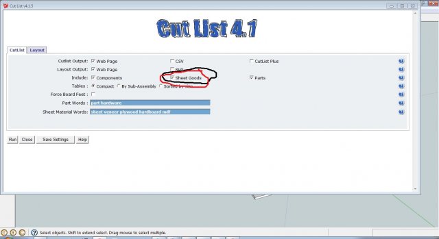

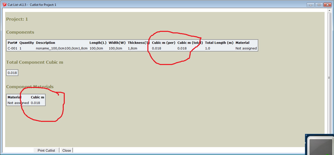

Kada u Cut listu odredjujes kakav je layout materijala ako postavis Sheet goods onda dobijas m2.
Nemoj da se trudis da izvezes podatke u Excel nego prosto kada ti iskoci prozorcic sa listom, listu obelezi misem tekst i uradi copy/paste u excel, tako ispadne najpreglednije i zadrzava njihovu formu.

Ja sam se dosta petljao sa ovim problemom (pored drugih) i izgleda da je fora da moraš da mu zadaš u imenu (ili možda može i u nazivu materijala?) reč ("SHEET") koju će plag in da prepozna i definiše objekat kao pločast:
Ja do sinoć nisam mogao da ga nateram da mi prepoznaje materijal kao "sheet" - stalno ga je bacao u "boards", i ređao na daske do 300mm širine, pa sam malo proguglao i izgleda da je to fora - zadati mu u nazivu (valjda može i u nazivu materijala - nisam probao, ali je tako mnogo logičnije - treba probati) reč koju će plug-in prepoznati i raditi sa tablama...

malo pitanje...uspio sam dobiti da mi računa materijal u pločama...jedino mi piše u Square Feet ....nije neki bad ali ja bi radije u square m :-)...nemogu naći opciju da mi to radi kako treba...i još kako se može promijeniti dimenzija cijele ploče iz koje se režu komadi ...meni stalno baca ploču dimenzija 1220 x 2440 a htio bi da je 2800 x 2070 (ili neka druga ako mi zatreba) zbog ovoga mi se pojavljuje razlika u potrebnoj kvadraturi...nadam se da sste shvatili što me muči :-)
