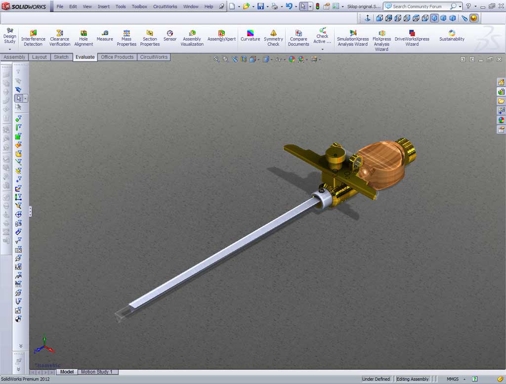

Jeste ali ie taj render stojao ko zna koliko vremena da se renderuje, nije real time 3d rendering. Poenta je bila da pokazem real time rendering. Mogu ostaviti sutra neko vreme da se renderuje 4k slika pa da vidimo kako ce ispasti.

Znamo kako ce ispasti, ne moras da pustas. Sustina je sto to u realnom vremenu nije ozbiljan rendering. Realan rendering mora da se racuna procesorom. Na zalost.

Ja sam samo hteo da pokazem su gtx kartice 10te serije veoma sposobne i da nije potrebno uzimati quadro kartice za projekte manjih dimenzija, kao sto se rade u stolarstvu. Sad za realne ljudske likove, kompletne stambene objekte, animacije, igrice itd, naravno da ko to radi ima i novca za workstation kartice od par hiljada dolara. A to da je ekonomska low grade workstation kartica iz 2012, 2013 godine bolji izbor od danasnjih komercijalnih kartica pascal arhitekture za rendering nije izvodljivo. A to pokazuje i youtube snimak sto sam okacio gde se gtx 1080 poredi sa karticom od preko 2000 dolara i unistava je u testovima
Edit: dok sam u model tabu lici na 3d skicu, cim predjem u render tab to izgleda kao 3d model u live preview modu, kad bih krenuo da renderujem sliku, podesio kvalitet i vreme renderovanja to bi izgledalo mnogo dobro a i relativno brzo bi se renderovala photorealistic slika jer su mi i procesor i graficka sposobni za to iako nisu "workstation grade".

Glavni problem je sto su te savremene graficke kartice optimizovane za igranje, a ne za tacnu sliku. Sigurno da ce kartica koja je kostala pre pet godina da bude sporija na testu koji je optimizovan za novu karticu. I opet, u realnom CAD radu, ta stara kartica ce biti bolja od nove.

Bice sporija nova kartica u programu koji je napravljen godine kad i starija kartica, al u novijem programu koji je optimizovan za pascal graficke starije graficke ne mogu ni da prismrde pascal karticama, ne bitno dal su za igranje ili su workstation. Sve je u optimizaciji software-a. Stare kartice jednostavno ne podrzavaju danasnju tehnologiju. Sve mislim da bi novi dizel motori terali na lozaka.

Opet zavisi od sistema. Na sistemu koji koristim, za sada je jedni normalan ne eksperimentalan nacin da zaista iskoristis potencijal softvera OpenGL. Pri tome sistem nije ni zastareo ni jeftin, a koristi ga veci deo ozbiljnog sveta kao platformu.
Za koji mesec, mada budem uzeo kuciste za graficku kartu, mozemo da pricamo o tome kako to radi.
Sve vgreme potenciras poredjenje stare K5000 i vrlo taze gtx1080, navodeci cenu od pre 5 godina za K5000. Sadasnja cena te K5000 je reda 350 dolara.
Ajd malo poredi P2000 sa tim gtx-om, posto su cenovno slicne.
Netacno je da starije kartice ne podrzavaju danasnju tehnologiju, posto je ta tehnologija upravo opengl, standard koji je donet jako davno. Samo je pitanje kako ga koja podrzava.
I nijedan ozbiljan program nikada nece biti optimizovan za gtx, niti je. Pogleda listu certifikovanih kartica kod autodesk-a. Probaj da negde nadjes nesto sto nije opengl kartica, to jest ili quadro ili firepro.
Tako da ako vec hoces da se odvojis od 600 USD odvoji se za jeftiniji quadro/firepro, a ne za skupu igracku karticu.
Ako hoces da se igras, a ne ozbiljno da radis, onda se slazem da je gtx mnogo bolja investicija.
Ko sto rekoh, probaj pa onda donesi neki zakljucak. Pusti benchmark forume, koji se bave igranjima, a ne radom u 3D, i zamisljaju da je modeliranje isto sto i igrica kojoj u naslovu pise da je openGL.
Izvini, ali imam utisak da bas ne kapiras o cemu se tacno radi, vec "nabadas" na osnovu poluinformacija sa neta.
Ja ne radim u su, nemam pojma kako renderuje, i poredio sam sliku koju si ti postavio kao render.
sa onim sto ja dobijam na ekranu
Meni ova moja izgleda "prirodnije". Ok nisu isti motivi, nemam pri ruci nesto sto bi bilo slicno ovom tvom astalu. I tu smo poredili SU i SW, a ne kartice. Da se razumemo ovaj K600 je placen koliko se secam nesto reda 250-280 evrica pre jedno 3 godine. Daklem nista basnoslovno. A tada jos nije bio "matora" kartica.

Bole jel si pogledao klipove sto sam sinoc snimio?
https://vimeo.com/258322466
https://vimeo.com/258320536
Mislim da nisi procitao moj post sa 6. strane.
Ja poredim k600 sa karticom desete serije sto danas kosta nova 70e
ne sa mojom.
Mislim da je moja kartica sposobnija od p2000.
Ja ne nabadam uopste, znam dobro sta pricam. Ti si osecao potrebu da iskritikujes moj prvobitni render u sketchupu i spominjes neke minute renderovanja koji su meni potrebni, pa sam snimio jedan real time 3d video render u fusion-u.
Tvoka slika sto pokazujes uopste nije render vec model, sto mozes videti i u gore navedenim klipovima na pocetku, jer posle prebacujem u render pregled gde izgleda mnogo ozbiljnije i kao sto mozes da primetis nigde nema zakicavanja pri okretanju kamere, zumiranju, pomeranju komponenata itd. E sad kad bih hteo da napravim photorealistic sliku od tog rendera, morao bih da cekam neko vreme da se ta slika renderuje, al to bi morao da ceka i neko sa najskupljom quadro karticom, naravno krace. Dok bi neko sa quadrom iz 2012, 2013 godine cekao mnogo duze
Pusti to to koje su sertifikovane kartice, malo tu ima i marketinga da se profesionalci pune da trose pare.
Ja sam mnogo puta rekao da profesionalci koji ozbiljno rade treba da idu ka workstation karticama, ali za vecini nas koji nekad renderujemo jednostavne modele (namestaj), ja nemam u planu fudbalski stadion sa 80000 mesta da crtam i renderujem, mnogo bolje da kupimo gtx karticu 10te serije nego bilo kojo quadro. Vise su nego sposobne, a doci ce i dan kad ces zeleti i da igras nesto, il ce sin mozda zeleti da upali novi battlefield, pa ce tek tu biti prednosti.
I kao poslednje, evo ti sajt jedne poznate firme koja sklapa racunare mahom za profesionalce. Ovaj konkretno racunar je za cad profesionalce.
https://www.pugetsystems.com/nav/genesi ... tomize.php
Mozes videti da je gtx 1080 stavljena kao najbolji odnos cene kvaliteta, i posle birati dal hoces da je zamenis za neku drugu.
