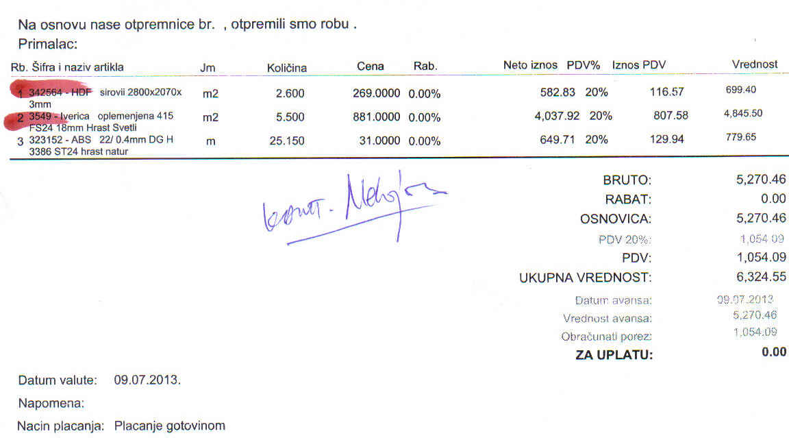

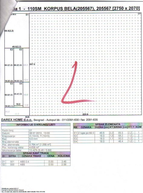

meni kvadratura oplemenjene iverice iznosi 2.03m2 a njima 2.06m2.
na ovom ovde se vidi da je parce ostalo i da je slobodnom rukom docrtao vrata sa sledeceg ormara i njegovo kantovanje iznosi 253.8cm i to se dodaje na drugi racun. na kom traka iznosi 25.120m

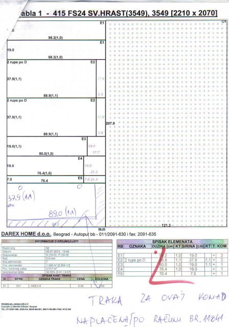

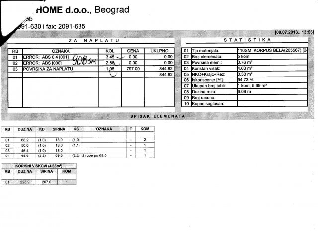

ovde mi iznosi bela korpus 1.02 m2 a njima 1.06 m2. meni iznosi vrata abs od 2mm:2.38m, njima 2.6m. kant 0.4 meni 3.04m a njima 3.450m.

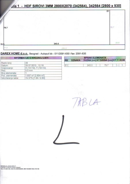

meni lesonit sa otpacima izlazi 2.54m2,a njima 2.6m2

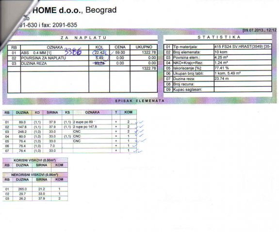

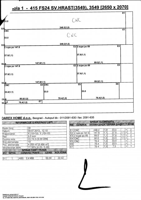

mislim da su ovde iskristili celu tablu 2650x2070?
a kant iznosi po meni 21.22, ali tu su mi kantovali coknu koju nisam trazio 76.4x7 i na ovaj racun su dodali kant vrata s proslog racuna. i onda ispada po meni 23.758m a njima 25.150m.

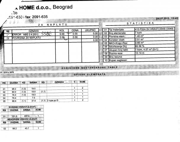

mbole wrote:Izvinjavam se greskom sam obrisao poruku sa merama za orman (ucinillo mi se da je duplirana).
malo sam preracunao, i nesto se uklapa a nesto ne.
recimo kant za cipelarnik
Ima dvoja vrata sa sve cetiri strane:
88.9*2+37.8*2=253.4 dva puta=506.8
Stranice (koje nisi naveo u poruci, a sigurno se i one kantuju bar na jednosj strani):
98.2*2=196.4
Plafon:
80+19+19=118
Dno:
76.4
kad se to sve sabere izadje: 897.6cm, a ne 970cm
E sad jedino ako si propustio jos neku ivicu koja je kantovana.
Mere za univer se uklapaju, ako je u pitanju tabla 265X207, posto ima jos sitnih parcica koji su otpad, a nisu prikazani kao parce koje ti ostaje (ima parcica recimo 18X18cm, 37X2 cm...) pa kad sve to saberes, plus 1cm za pocetno obrezivanje table, plus 4mm reza izadje taman 2.06.
Takodje uklapa se i univer za ormance u kupatilu, posto imas otpad dva parceta od 68.2X13 i 18X3.2.
Kant mi se ni za to ne uklapa. Nisi napisao sta je kantovano ABS-om 2mm a sta onim od 0.4mm, ali recimo da su vrata sa 2mm, a ostalo sa 0.4
Dobije se 2.38m za 2mm ABS i 3.05m za 0.4mm ABS
Odakle ovih dodatnih po 30-tak cm, zaista ne znam.
kantovao sam vrata abs a ostalo 0.4...

penevl wrote:[url]http://www.stolarskaradionica.com/forum/uploads/thumbs/5881_darex_02.jpg[/url]
Tebi je ovde iskorisceno celo parce od 2.8mX0.93m, sto daje povrsinu 2.604. Ne znam kako si sracunao 2.54?
Cini mi se da stalno zaboravljas krajcovanje, to jest njega ne racunas.
Ostalo, iskreno ne mogu sad da racunam, nezgodno mi je na malom ekrancetu od notebooka. Kad se vratim kuci pa cemo videti.
Posts: 15040
penevl wrote:[url]http://www.stolarskaradionica.com/forum/uploads/thumbs/5881_darex_2.jpg[/url]
Ti si racunao 207X49.6, to jest povrsinu delova, a racuna se ukupna povrsina koja je odsecena od table, to jest 51.1X207
Kad pogledas "informacije o krojnoj listi", vidis da imas krajcovanje 1.5cm (10+5mm), sto na duzini od 207cm iznosi taman razliku izmedju 1.02 i 1.58
Za kant traku zaista ne znam odakle tolika razlika. Po nekoj racunici toliko (2.58m) se dobije ako na svaki rez kant trake dodas po 2.5cm (odnosno 5cm na svaki komad kant trake), tako da jedino ako je u pitanju ovo sto Dule pise.

Hvala na objašnjenju za 1,5cm koji ide na sečenje. A eto samo ta kant traka je znak pitanja:-/

Post by darkoknez »
Za kant traku sam i ja imao nedoumicu, dok nisam pitao. Dule je u pravu, programi tipa optimik i wintable imaju opciju dodavanja viška trake za svaki kant. To rade zbog toga što svaka kanterica povlači više trake i lepi je na kant, pa tek posle vrši odsecanje viška trake. U zavisnosti od tipa kanterice dodavanje ide od 2-5cm sa svake strane. Dakle oni ti zaračunavaju koliko je trake ukupno utrošeno, a ne koliko je zalepljeno. Znam da je malo nelogično jer je 1m abs trake oko 35 din, a 1m zalepljene 156din. Ali tako svi rade (makar u Čačku). Isto kao što ti naplaćuju otpadne komade univera.
Posts: 15040
2-5mm bi bilo i OK, ali ovde je po 2.5cm sa svake strane.
