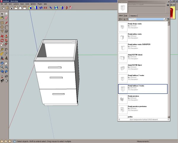

Ako ima zainteresiranih mogu pokazati u par slika kako funkcionira sistem...
Video bi bio puno bolji, cak sam se i potrudio nesto snimiti, al posto su ipak slike u pitanju ocito nisam uspio :skratta:BILJEŽNIK wrote:Naravno da ima, počni...
Uglavnom stvar funkcionira ovako. Pretpostavka je da imas fredoscale uspjesno instaliran i da si slozio jedan element koji zelis mijenjati. Ja sam sa za primjer uze ladicar sa tri ladice. Promijeit cu mu sirinu u 60cm. Rucnim mjenjanjem moras promijeniti 12 (ako sam dobro izracunao) stavri a ovim putem je gotovo u 3 klika. Odabrao sam ladicar iz vlastite kolekcije i stavio ga u program. Sirina mi ne odgovara. Zelim 60cm a sad je na 50.

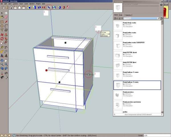

Od jednog ruba sam alatom Tape measure tool odredio 60 cm i to je ova isprekidana linija.
Potom klikam redosljedom na ekranu. Kliknem a broj 1 potom odaberem element i na bocnu stranicu korpusa kliknem broj 2 i razvucem ga do zeljene dimenzije 3

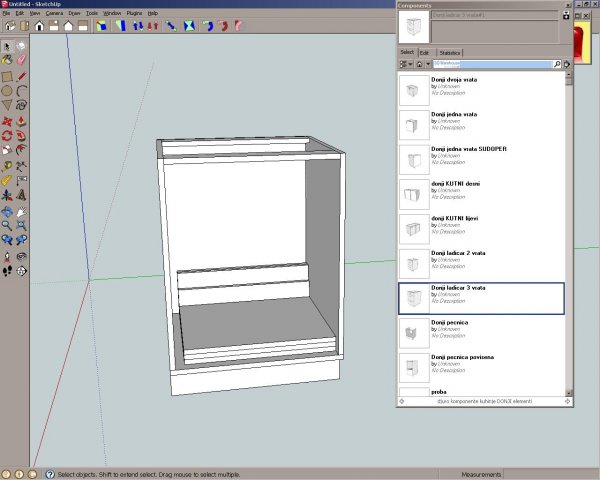

Rezultat je element od 60cm i sto je naravno bitno promijenila se samo sirina korupusa. Debljina bocnih stranica rastojanje 3,1 cm za ladice ostaje isto fuge koje ja radim na 2mm za fronte ostaju. Mijenja se samo sirina. Ista stvar ako zelis visina piknes na predhodnoj slicici broj dva i kliknes na vrh elementa i razvuces ga na zeljenu visinu. Sve ostaje isto samo se visina mijenja.

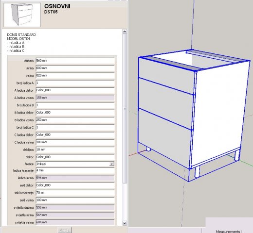

meni osobno nije odgovaralo defaultno ponašanje Scale alata pa sam odlučio napraviti komponente na kojima sam zadajem parametre
evo primjer jednog modela gdje su 3 visine ladica (preko parametara se određuje broj komada pojedine ladice i visina, uzorak, TIP-ON
na kraju se tih parametara nakoti pa izgleda zbunjujuće, ali radi... za sad :smejanje:

Ako misliš na ovu listu to su opcije Dynamic component options i attributes.djuro2 wrote:Nego kako se dobije ovo sto si prikazao na slici. Uvijek je dobro nauciti nesto novo.
Options bi bili vidljivi atributi dok sami atributi mogu i ne moraju biti vidljivi za neku komponentu. Prilikom nekog izračuna potrebna je međuvrijednost i to nema potrebe prikazivati niti mjenjati.
Npr neki od definiranih atributa su debljina materijala=18mm, kraćenje fronti po širini/visini 2mm, širina/visina/dubina korpusa
Kako su svi elementi komponente kada se definira širina 600mm, računa se širina dna i gornjih ukruta na način širina korpusa - (2xdebljina materijala)
Promjenom materijala na 25 mm sve se u pozadini izračuna i pozicionira na ispravno mjesto
Za korpus sa dvije fronte imam formulu koja računa širinu fronti na način da sa L i R strane frontu krati 2 mm a u sredini je razmak 3 ili 4 mm.
Koliko god mjenjao širinu korpusa ovo pravilo ostaje.

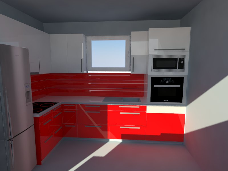

Ja cisto da kazem nesto.Kad radim potrebnu sliku musteriji,radim je u SketchUp-u a zatim rendujem pomocu V-ray.
Nekobrzo modelovanje kuhinje bi izgledalo ovako
A za kolicinu kant trake koristim WTProInp pomocu kojeg znam koliko koje trake ide.
Sad za izbacivanje mera volim beli papir dobru olovku i poveci digitron.
Samo sam opisao moj nacin rada,bez namere da omalovazavam neciji rad.
