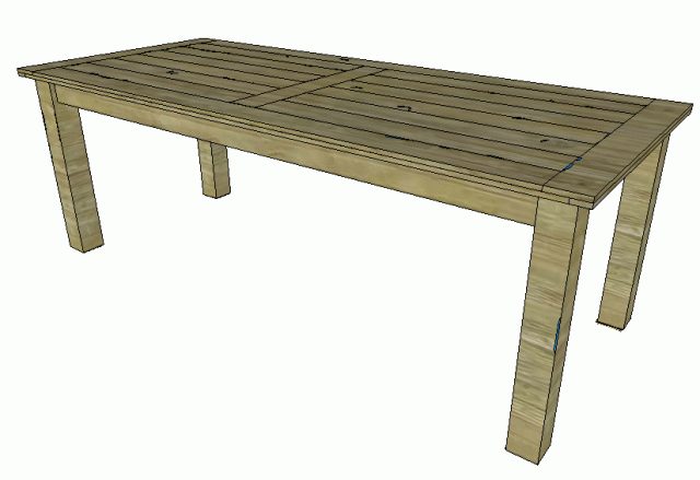

započeo sam izradu stola koji ide na terasu na vikendici na moru.
Dimenzije ploče stola su 2250x950.
Stol će stajati na natkrivenoj terasi 365 dana u godini, a možda i neće je će se moći rastaviti i pospremiti.
Noge stola su hrast 90x90 s okvirom na koji ide ploča. To bi trebalo izgledati ovako:
Ploča će bi trebala izgledati kao stara vrata. Ideja je na šperu 12mm složiti daske hrastovog brodskog poda u obliku kao na slici. Daske bih zalijepio dvokomponenetnim epoxy ljepilom za parket i po potrebi šarafio s donje strane kroz šperu. Dodatno bih stavio kutni željezni profil po cijeloj dužini stola kojim bih pričvrstio ploču za donji okvir (raspon je 2250mm), a koja bi trebala dodatno spriječiti uvijanje ploče.

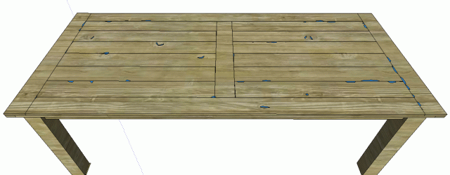

Daske hrastovog brodskog poda bih spajao neprecizno tj. tako da ostaju namjerne rupe u spojevima sa što više kvrgi i oštećenja koja će biti popunjena kristalnim UV stabilnim epoxydom u boji.
Želio bih hrast izbijeliti koliko je moguće da kontrast između efekt epoxyda i drveta bude čim veći. Zapravo je ideja da taj stol izgleda kao da tamo stoji već 30 godina. Ne želim ga četkati već želim da površine budu glatke. Znači pikiram samo na boju tipa močvarnog sivog drveta. Ovi dijelovi popunjeni epoxidom u boji bi trebali biti diskretni, maksimalno do 5mm. Ideja je da na kraju izgledaju kao ostaci boje u nepravilnim spojevima između daski.

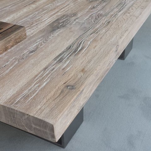

Volio bih dobiti ovako nešto:

Glavno pitanje je kako izbijeliti / posiviti hrast ? Gledam opcije s vodikovim peroksidom / hidrogen, ali nemam s tim nikakvog iskustva. Malo sam se raspitivao i ne znam ni kako nabaviti peroksid u većem postotku. Apoteke prodaju 3% u DM-u ima pasta i do 12% , ali mislim da je pasta problem za takvu površinu. Ne mislim sam raditi hidrogen.
Opcija B: običan izbjeljivač za rublje. Ima ga svugdje. Ove dvije opcije ću sigurno isprobati.
Opcija C: bijeli bajc. Mogu ga razrijediti i miksati po želji, već sam to radio, ali je završna bila lak, a ne ulje tj. polyx. Ne znam što bi se s čim poklalo u toj kombinaciji? Osmo radi i tonirana ulja, ali meni je dostupno samo bezbojno. Barem sam do sad samo bezbojno pronašao. ..u Zagrebu sam.
Opcija D: Igram se i sam kombinacijom čelične vune u octu, pa ću i to isprobati, ali mislim da će to ispasti previše tamno.
Slušam prijedloge i vičite di sam zabrijao!!!

Celicna vuna i sirce tj. feroacetat, daju bas taman ton, cak potpuno crn, zavisno od toga koliko ima tanina, a u hrastu ga ima.... ihaaaaj.
Hidrogen veceg procenta, ponekad mozes da kupis u apoteci, samo moras bas da trazis takav.
I nece svuda da ga prodaju.
Moras i da objasnis zasta ti treba, da bi pristali.
Ja sam uspeo da nagovorim apotekarku da mi proda litar onog od 30%.
Tako da... obigraj vise apoteka, ukljuci sarm na max... :)
Ne znam koliko godina imas, tu je obicno bolja varijanta stariji gospodin, nego mladac, posto delujes ozbiljnije i manja je verovatnoca da ces praviti pizdarije sa tim hidrogenom.
Naravno... pri radu sa njim, ekstra oprez.
Naocari obavezno, jos bolje onaj stitnik koji pokriva celo lice, debele gumene rukavice, najlonska kecelja (zbudzis od museme)...
Da budem iskren... nisam ga probao na hrastu, meni se nekako ne dopada ta moda "od novog staro"...

U medjuvremenu sam probao hidrogen na hrastu.
Neces dobiti "belo", bice bledje, svetlije, ali ne bela boja, vec boja drveta, samo "beldunjava"
