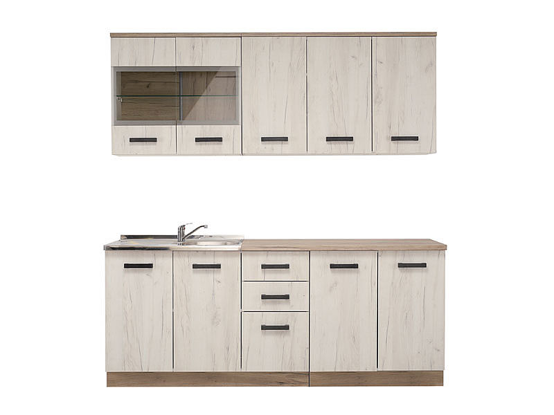

Postovani, ne znam kako da zapocnem tdmu, zanima me jedna stvar. Tj treba mi pomoc, trebalo bi mi neko da mi nacrta kuhinju, od 2m, nisam u mogucnosti da je kupim, trazili su mi neki nemoguci iznos. Ovako bi je tata sklopio, po narudzbini bi mi izrezali materijal u radnji, ali je problem, sto ne znamo da je nacrtamo 😒 onaj zadnji deo bih stavila da bude od lasonita ili kako se vec to zove. A inace nju bih od iverice. Ne umem da ubacim sliku, ukoliko neko hoce da mi pomogne, neka mi se javi. I da jer kuhinju ne umem da ubacim tj sliku, ima je netu Kent kuhinja, forma ideale. Hvala unapred. Pozdrav iz Vranja.

Dobrodosla na forum Jovana , da li si mislila na ovu kuhinju ?
Nisam siguran bas sta znaci ovo TREBALO BI NEKO DA MI NACRTA KUHINJU , verovatno si mislila da ti neko uradi krojnu listu
za univer ( iverica , hdf 3.2mm ) a po mogucstvu i specifikaciju okova ( sarke ,holsrafi , klizaci , rucice i ostalo )
Najbrze ( i najlakse ) bi bilo ako neko od kolega ovde ima program za te stvari pa se javi i pomogne .
p.s ako vec radite kuhinju ne morate se drzati ovih mera ( duzina 2000 mm ) vec prilagodite prostoru da bude knap
a i za visinu ( gornjih elemenata ) se ne morate drzati standarda vec prema situaciji u vasoj kuhinji .

Hvala puno. Ovako, nisam se lepo izrazila, da potrebno mi je da mi neko izracuna, po tim dimenzijama, koliko bi materijala otislo tj bas precizne mere i da ja odem sa tim i kazem secite tako i tako i recimo koji deo bi trebali oni da kantuju odmah. Cena jeste 34000 ali bez sudopere i radne povrsine, a i ne uklapa mi se taj dezen. i potrebno mi je da mi bude bez stakla. S druge strane, niko ne prihvata daradi mojim materijalom, jer ja imam gde da ga uzmem, ada mi recimo oni daju tu krojnu listu, i nek posle sastave. Pa da platim samo ruke Svi bi onako djuture i to onda izadje jako skupo za malu kuhinju, obzirom da oni onako stariji modeli od univera ima da se kupe za 180e, ali mi se ne svidjaju. Nadam se da ce se neko javiti, u suprotnom, moracu jos dugoo, dugo da stedim pa da nekad bude kako treba☺️ Hvala jos jednom i na upustvu za sajt, jesam ja pogledala, ali u zurbi i oko deteta nisam uspela da se opet vracam i citam pravila.

Zdravo Jovana.
Za ovu kuhinju je potrebna jedna tabla univera za korpuse i pola table univera za frontove, okvirno 6+3 metra kvadratnih.
Potrebno je i oko 3m2 lesonita.
Za kantovanje je potrebno oko 45 metara trake za front i oko 25 metara za korpuse.
Na ovo dodaj rucice, nozice, sarke, klizace, srafove i 1000 dinara za sitnice koje uvek zaboravis :D
Mislim da ti je ovo dovoljno da proveris da li postoji prostor da to radis sama.
Ako ovo budete radili sami, potrosicete sigurno 10% vise materijala zato sto niste ni svesni gde su oni sve stedeli

Moja gruba racunica kaze da cena materijala na stovaristu, uvecana za npr 30% majstorskih ruku i daje ovu cenu od 35000, koliko i kosta i formi.

Zdravo Jovana. Koja je visina gornjih elemenata? Je li sirina kuhinje tacno 2m? Jesu li vodilice ladica skrivene ili kuglicne ili nesta trece?
