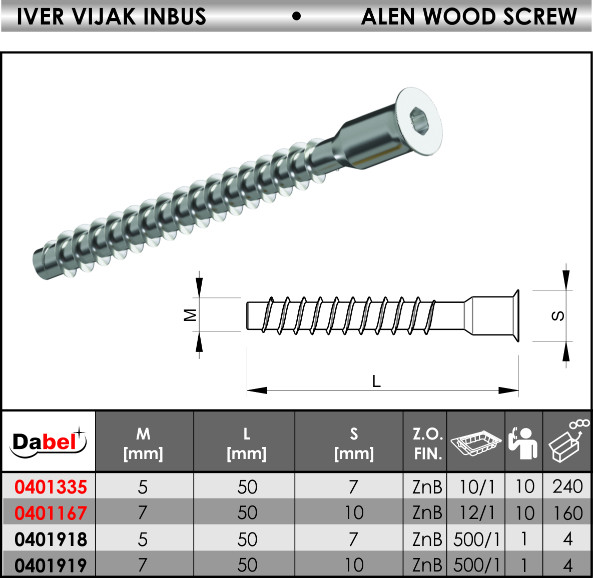

Čime je najbolje da ih spajam.
1. Konfirmati vijkom (koja dimenzija)
2. "pocket hole" Image
3. Image
Ili neku kombinaciju?
Do sada sam radio jednu policu konfirmat vijkom, a drugu sa alatom sa slike 3
Najjednostavnije je konfirmatom, onim manjim (nikada necu zapamtiti dimenzije jednog i drugog).
Konstrukcija, ovakva sa slike je takva da srafovi u sustini nista ne nose, samo drze ploce da se ne razidju.
Police nemoj srafiti, stavi ih na nosace (tzv burenca). Visina police nije velika, tako da nije neophodno da je povezes na sredini kako se nebi izvili bokovi.
Em tako mozes da ih kasnije pomeris ako se ukaze potreba (samo izbusis nove rupe za burenca), em sama polica (u smislu daske, ne celog komada) je tako jaca, to jest niej oslabljena sraofm koji ide kroz nju.

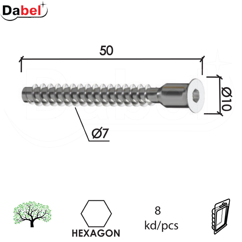

To je konfirmat 5x50?

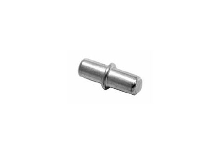

Ovaj deo nisam razumeo. Može li kratko objašnjenje šta je "tzv. burence", ili link da vidim kako izgleda? Hvala.
mbole wrote:Najjednostavnije je konfirmatom, onim manjim (nikada necu zapamtiti dimenzije jednog i drugog).

Ako sam dobro razumeo, mbole predlaže da samo zašrafim bočne i gornju i donju stranu, a da 3 unutrašnje horizontalne ne šrafim, već da stavim u bokovima nosače, ta tzv. burenceta. Neće li police u tom slučaju da budu nestabilnije?
U kancelariji imam policu која је napravljena na tom principu (ili barem sličnom), ali me nervira što se neretko dešava, da kod izvlačenja predmeta (hrpe papira), pođe i sama horizontalna ploča i padne dole.
@zasto
Ovo je veliki konfirmat, mali bi trebalo da je 5 na navoju, a 7 na kapici (na brzinu sam nasao mere, ko sto rekoh, nikad necu zapamtiti)
Da, upravo na to sam mislio.
Da li ce polica da "bezi" zavisi od nekoliko faktora.
Ovo tvoje u kancelariji je najgori slucaj, gde ono sto je na polici lezi horizontalno, orman je visok...
Kada izvlacis nesto sto je slozeno vertikalno (knjige, stripovi...), izvlacis jednu ili par komada, sve ostale ostaju na polici i pritiskaju je na nosace, pa ne daju da polica klizne.
Drugo, visok orman, sa stranicama iz jednog komada i svim policama koje su slobodne (nepricvrscene za bokove) ima tendenciju da se rasiri na sredini, pa police budu labave izmedju bokova. Posto su tebi police male visine, stranice ce se mnogo manje izvijati (jos jedan razlog sto volim da visoke elemente radim iz vise delova).
Trece, burenca su samo najjeftiniji oblik ovih nosaca. Ima mnogo "pismenijih".
Imas i ovakve varijante, koja se stavljaju upravo u slucaju kao sto je ovaj orman u tvojoj kancelariji:
https://www.fer-shop.com/ArtikliDetaljno.aspx?IDa=3491
ili
https://www.fer-shop.com/ArtikliDetaljno.aspx?IDa=3492

U radnji gde sam kupio materijal, nije bilo 5x50 iver vijka, pa sam uzeo 7x50. Može li sa njim da se radi ili da tražim 5x50?
