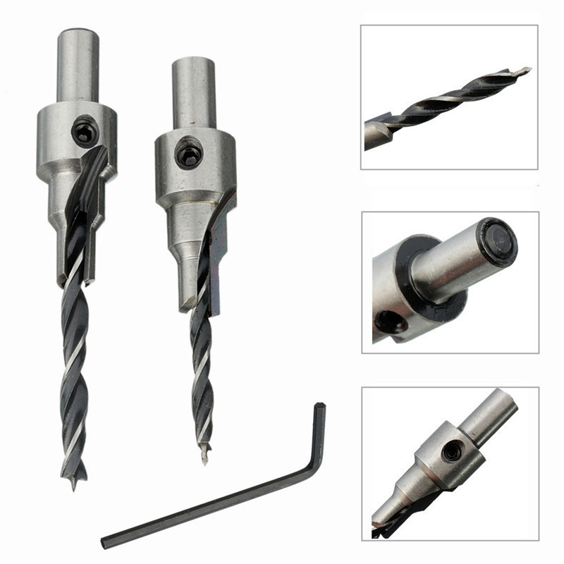

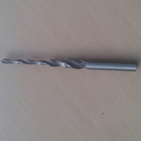

Posts: 592
mm031 wrote:... bušim sa 8mm za glavu šarafa 1-2mm i onda bušim sa 4 mm obje ploče i šarafim sa 5x60 pola navoja................
A da nabavis ovako nesto , sebi olaksas i radis u jednom prolazu .
I spajas sa ovim https://iverpan.hr/okov-za-namjestaj/sp ... x-50-inbus
Ako kod vas ne moze da se nadje ovakva stepenasta burgija ( kod mene je ima i na buvljaku )
moze i ova sa ALIJA da posluzi https://www.aliexpress.com/item/3283070 ... 4c4dRY3Wxd
Salju ovako u paru , za konfirmate 7x50 koristis ovu ( 5x7x10 ) a ovoj drugoj ( manjoj ) jos nisam pronasao
namenu :groota: ali nema veze ionako je cena smesna :D
