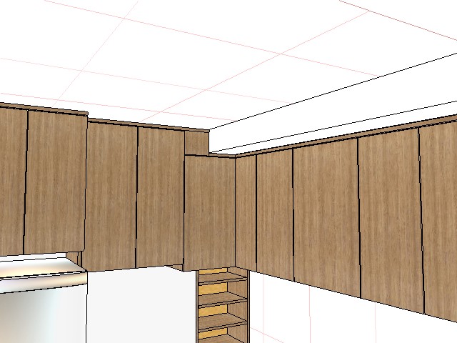

Uzimanje mjera? Treba mi mala pomoc. Prilikom uzimanja mjera za kuhinju,trazi se najmanje rastojanje predpostavljam. Treba li od te mjere ostaviti dodatnih 1-2 cm,da tako kazem,za svaki sluca,ako su zidovi neravni. Isto ,ako se viseci elementi naslanjaju na plocice a idu do plafona,treba li gore ipak ostaviti malo prostora,ili gornja ploca dohvaca plafon i koliko su vrata kraca od korpusaa,da bi se mogla o tvarata a da ne zapinju. Valjda sam dobro objasnio sta me muci. :)
U svakom slucaju,hvala za savjete. Mislim da je forum odlican.

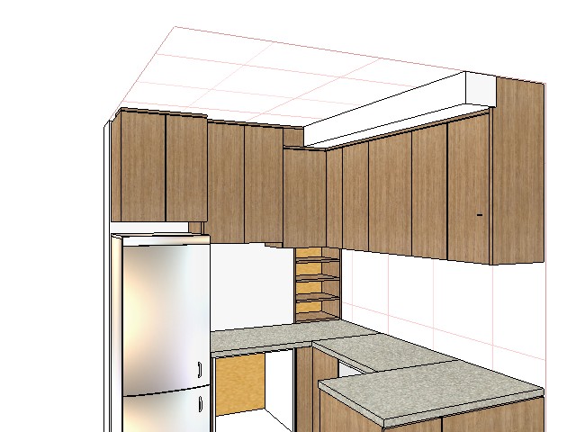

Evo jedne ideje. Od najmnje izmjerene visine sam oduzeo jos 0.5cm. Do te mjere ide ova ploca a do nje idu elementi. Vrata sam skratio isto za 0.5 cm u odnosu na visinu korpusa. Ili da jednostavno sve skratim za 2cm i to je to....ne znam kako ce to igledati. Misljenja?

isto sa mislio rijesiti i sa druge strane sa ovom gredom. Ili da za svaki slucaj drugacije kacim elemente i da izbacim plocice kao neta sto me ogranicava.

Ovaj lijevi zid je citav od ventilacionih cijevi i dimnjaka( stan na zadnjem spratu). Predpostavljam da je sigurnje da se elementi oslanjaju na plocice.

5mm, nema sanse da uklopis. Bice stemovanja u coskovima.
Pogledaj prelaz zid plafon, pogledaj ugao gde se sastaju dva zida i plafon.
Osim ako nemas neku ludu srecu, garant ima jedno santimetar zaobljenja na svakom sastavu povrsina, a pogotovu u samom uglu.
Vrata se rade sa visinom 3-4mm manjom od visine korpusa (onoliko koliko su manja i po horizontali). Neko voli malo manje, neko malo vise... Najvise zavisi koliko je precizno rezanje.
Spusti plafon elemnata za 5-6cm ispod plafona, pa ako ti bas smeta rupa iznad, napravi posle masku koja ce to da pokrije, i koja je sada izbacena napred, a mozes i tacno da je prilagodis plafonu, sitne razlike pokrijes akrilnim kitom...
Taj zid ako ima u sta da se usrafi tipl, drzace. Ako nema, dzabe ti plocice.
No, kako je zid takav kakav je, mozda je bolje da ides na sinu, sa vecim brojem manjih tiplova, nego na nosace sa par velikih.
Vise malih tiplova drzi bolje nego jedan veliki (ako uobicajeno milsimo da je veliki jaci). Plus, moze da biras gde ces tiplove, raster ne sini je na 5-6cm, a kda imas nosace, mesta za tiplove su ti fiksirana.

Ova gornja letva ne ide do zida,dubina je 10cm,mislim da se to vidi na prvoj slici. Tako sam mislim izbjegao zaobljenja na sastavima zida i plafona. Slazem se za sinu,mislim da cu to i uraditi. Nosaci za sinu se mislim mogu podesavati po visini za 1.5 cm. Hvala.

Cek... a sto plafon elementa ne ide do zida?
Malo mi sasavo da imas rupu na vrhu elementa.

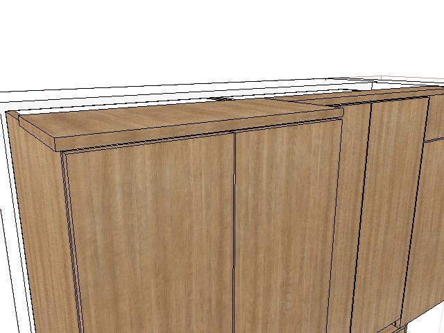

I sto ti je plafon elementa n aprvoj slici prepusten preko boka?
Estetski detalj, ili omaska u crtanju?

Preko boka je greska...ispravio. Elementi idu do zida,ova dodatna lajsna gore je samo 10 cm dubine,zbog zaobljenja na sastavu plafon zid kako i napisaao. Estetski detalj i mislim da ce malo i ( ispraviti plafon) zbog vrata,dodati 1.8 cm razlike ismedju vrha vrata i plafona.
