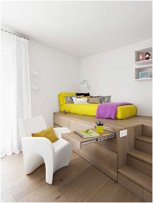

Htela bih da napravim ovo:
Pošto radni sto treba da bude malo jači, okačila bih šarkama još jednu ploču (na ovu postojeću sa klizačima) koja bi se ponašala kao noga, ali ne znam kako bih sve to vraćala nazad u fioku. Da li obe ploče treba da imaju klizače?
Takođe, nisam sigurna oko frontova i konstrukcije. Koje materijale koristiti i ako bih radila sve od drveta koliko bi to otprilike koštalo (dimenzije platforme 120 x 220cm sa fiokama ispod duže strane)? Hvala unapred.

Sada, prvo naredno pitanje, cime od masina i alata raspolazes i sa koliko iskustva u radu sa drvetom?
Ja bi konstrukciju napravio od stafne npr 5x8 i sve oblozio lameliranim drvetom ili plocama od mdf-a i univera.
Sam sto bi mogao dobiti i samo jednu nogu sa tockicem koji ide po podu, a ta noga da ima svoj prostor u elementu, kao i ploca
Ručni alat i iskustvo samo sa ivericom. Znam da je prevelik zalogaj i u krajnjoj nuždi ću se obratiti profi stolaru, ali bih volela da pokušam sama. Lokalna drvara uslužno furnira mdf i univer prirodnim furnirom, pa i o tome razmišljam. Nisam baš razumela ovo sa nogom, može pojašnjenje? I da li je pametnije da cela stvar bude "samostojeća" ili da je utiplujem u zid?

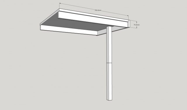

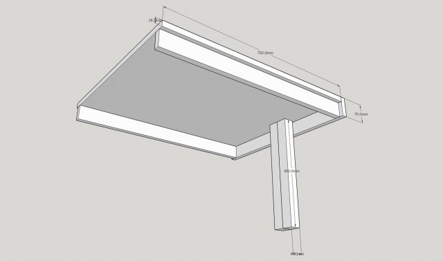

Moguće rješenje:
Na spoju ploče i noge obična šarka, Na spoju nogu obična šarka s jedne i zasun za fiksiranje s druge strane. Å arke su međusobno zakrenute po osi za 90 stupnjeva
Nema potrebe za nikakvim tiplanjem, sve se treba oslanjati na pod.

Da budem iskren... ne vidim cemu komplikacija sa nogom, osloncem:
https://www.fer-shop.com/podgrupa.aspx?IDpg=49
https://www.fer-shop.com/podgrupa.aspx?IDpg=50
E sad... ako planiras da na to stavis nesto teze od 140 kila... ili odigras kazacok na stocicu... postujem

Trebala bi da se predvidi i neka "kočnica" ili nesto slicno.
Kad je stocic izvucen treba da bude blokiran u toj poziciji.
Inace, bice jako komplikovan za koriscenje.
