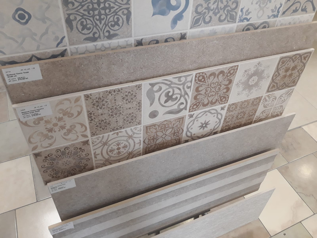

jako bitan detalj su i keramičke pločice (jučer izabrane):
