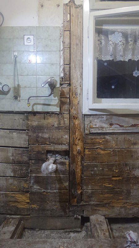

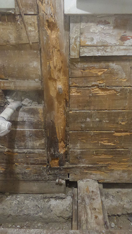

Kako biste sanirali ovaj stup? Donji dio mu je kao što se vidi, truo.
Image Image Image

Na zalost, ovde je najverovatnije jedino resenje zamena. Italijani su imali neka resenja za ojacanje trulog drveta sa ampulama koje se utiskuju u njega i lome, ali se to koristi na elementima koji nisu nosivi, i kosta djavo ipo.
Sta je sa druge strane zida?
Generalno, ovde mora prvo da se podupre konstrukcija privremenim stubovima, otvore zidovi koji se naslanjaju na njega, i zameni stub. (Pogledaj zid desno, sa kratkim horizontalama, izgkleda kao da je vec secen blizu stuba, i da je ovo vec popravljano) Drugog, dobrog resenja nema.
Sto se podupiranja konstrukcije tice, proseces otvore ispod grede koja se oslanja na stub, tolike da prodju kratke gredice, postavis stubove podupirace, i podigles sve klinovima. Izgleda komplikovano, ali nije toliko.
Od koje vrste drveta je stub?

Taj stup je na "tromeđi". S druge strane je vanjski prostor i na taj stup okomiti zid. S vanjske strane mu je dostupna polovica (uzdužno naravno). Druga polovica je zaposjednuta spomenutim zidom.
Ovo što pišeš "zid desno" s kratkim horizontalama si valjda mislio lijevo. Desno je prozor i horizontale ispod njega.
Vrsta drveta je neka crnogorica, jelovina valjda.
E sad, imam ideju, ali sam mislio da možda neko ima još neku pa da izaberem što je bolje. Moja je da pomoću bravarije premostim truli dio. Srećom mogu "protezu" :D koju napravim nasloniti dolje na temeljni zid. Probušio bih stup skroz na dva do tri mjesta na gornjem dijelu gdje je zdrav i sa beskonačnim vijcimam stegnuo. Kad stup tako osiguram onda još ove grede koje su donje horizontalne iznad temeljnog zida moram nekako "riješiti jer je dio truo ali još ne znam koliko. Na prvi pogled bih rekao da je četvrtina presjeka propala.
Gledao sam na internetu neke ideje sa ulijevanjem epoksida u bušotine ali mislim da to ne pije vodu jer epoksid prebrzo steže da bi ga drvo moglo stići upiti u dovoljnoj mjeri.

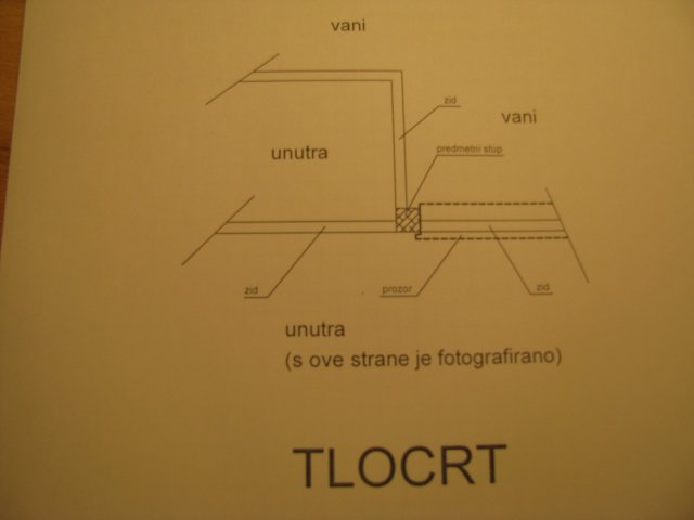

Daj neku skicu kako cela stvar izgleda ili barem slike sa svih strana.

Evo skica

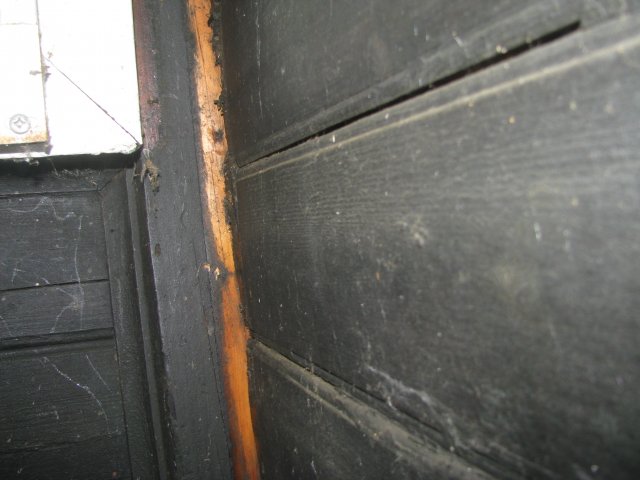

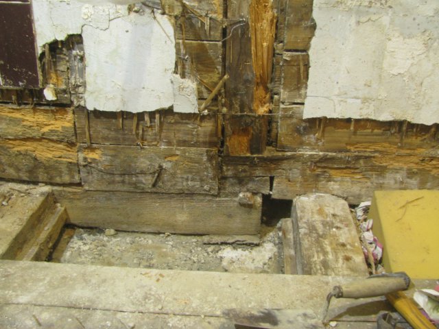

Å taku kanim osloniti na beton. Evo dolje slika dna stupa.

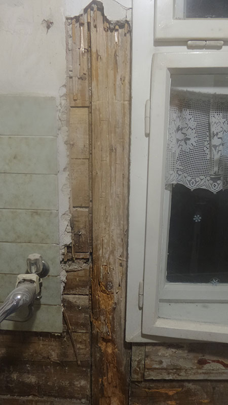

To bi moralo biti u redu. Zamjena mi je trenutno komplicirana jer bi onda morao zadirati i u drugu prostoriju. Ako bi se baš moralo onda druga stvar ali nekako mi se čini da je ovo što sam zamislio najjednostavnije. Nakon što ga učvrstim mislio sam očistiti trulež i namazati s fungicidom, tamo gdje je previše čak i odrezati pa zamijeniti. Sad kad sam stup donekle ogolio i dobio bolji uvid, većim problemom mi se čini ova horizontalna greda na čiji se kraj predmetni stup naslanja (vidi se na zadnjoj slici). Ali možda čak ni ona neće biti veliki problem jer kad riješim stup, ona više neće trpiti njegov teret, već samo ovog zida u kojem je prozor.

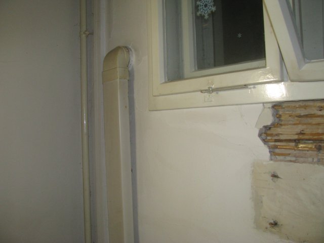

Slika spoja zida i plafona ništa ne govori jer izgleda jednako kao u bilo kojoj zidanoj kući (žbuka na zidu i na stropu, pravi kut, malo zaobljen). I još mi problem pravi plinska cijev. Al evo i slika, nadam se da je neće zarotirati kako ne treba :).
Ipak ju je zakrenuo. Morat ćeš vježbati vrat :D

Evo slika da vidite o čemu pišem.

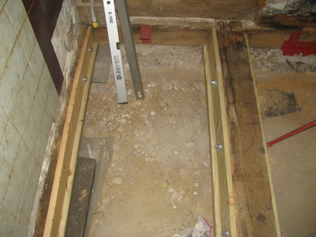

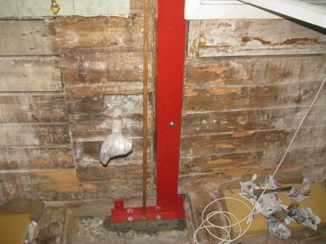

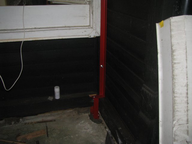

Evo nešto se i napravilo
Između greda ću ubaciti izolaciju.
U stvari već jesam ali nemam sliku trenutno.
Na grede ću staviti OSB ploče pa na njih laminat.
