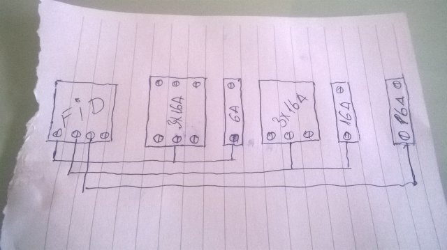

Dovodim struju u radionicu sa kablom 5x4mm( odakle cu nemam pojma ali to cu elektricaru da prepustim) .
Odradio bih sam sve ostalo tj postavljanje :
Fid sklopke 40A vreme odaziva tj gasenja... 0.3A
U planu su dva kabla trofazna 5x2.5 (za abrihtet,bansek..)
. dva monofazna 3x2.5 ( za rucne alate)
. jedan monofazni 3x1.5 (osvetljenje).
Da li je ovo na slici OK ovako povezati ?

Nije vreme odziva vec razlika izmedju struje kroz nulu i zbira struja kroz faze...0,3A
Setove sa po 3 osiguraca za napajanje 5x2.5 kablova povezujes tako sto na svaki osigurac dovedes njegovu fazu.
Razdvoj svetlo na jednu a 3x2.5 na drugu i trecu fazu.
Sa fidovke ce prva faza ici na prve osigurace ka 5x2.5 i na osigurac za svetlo, druga faza na druge osigurace ka 5x2.5 i na osigurac ka jednom 3x2.5 i treca na trece + na drugi kabl 3x2.5
Za svetlo, na kablu 3x1.5 bi trebao biti osigurac 6A. Ako instalacija nije dugacka, moze i 10A ali je to maximum za bakarni kabl (znam, i ja bi tuda proterao autobus, ali standardi su sa razlogom smisljeni). Sa 6A mozes da upogonis mnogo neonske rasvete :)
Jak srafciger i dobro stegni SVAKU klemu. Da li ces imati dozne sa spojevima vertikale i horizontale?

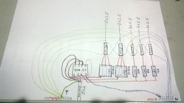

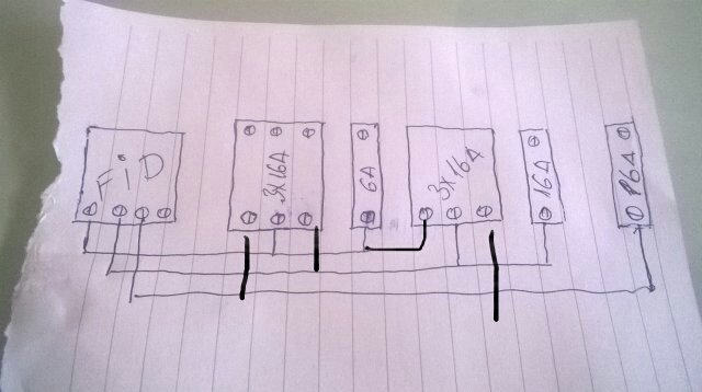

Jel si ovako mislio maricaiivica ?
I da li je dovoljna jedna zica sa fid sklopke u trofazni osigurac kao dovod . Msm ne mora u sve tri rupe da ima dovod ako me razumes 😊?

Trofazni osigurac kontrolise 3 faze i ako na nekoj predje limit, iskljucuje sve tri. Inace, u pitanju su 3 osiguraca, mehanicki spojena zbog iskakanja sve tri faze. Moras ga napojiti sa sve tri faze, svakom svoju fazu.
Procitaj ponovo moj prethodni post.
