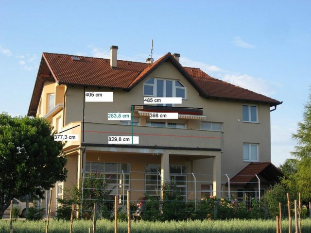

Radi se o terasi duzine cca. 8,5m x 4m Kao sto vidite iz prilozenih slika voda je ucinila svoje i nekako doslo je vrijeme za natkrivanje.

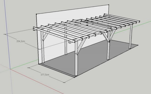

Konstrukciju vazem dal bi zeljeznu ili drvenu. Evo skice drvene konstrukcije.
Stupove sam stavio debljine 10 x 14 cm a rogove (ako sam se dobro izrazio) 6 x 12 cm.
Za sada jedino pitanje je jesam li odredio dobru dimenziju drva za kunstrukciju i raspon koji zelim postici?
Razmak izedju rogova bi bio 60 do 70 cm.

Nagib mi deluje nekako mali za kolicinu snega koju bih rekao da imas u Krizevcima.
Pogotovu kad se taj sneg sjuri sa dosta nagnutog krova.
Takodje, fali ti par kosnika u pravcu napred-nazad da bi konstrukcija bila potpuno samonosiva. Mozes da ih izbegnes vezivanjem stubova za fasadu, al ako vec pravis ovakvu konstrukciju...

mbole wrote:Nagib mi deluje nekako mali za kolicinu snega koju bih rekao da imas u Krizevcima.
Planiranu konstrukciju bi morao povezati sa rogom na krovu i povezao bi ju i sa balkonom + dio nastresnice bi i bio objesen na balkon pa bi i to dodatno ucvrstio konstrukciju.
Sad pak mislim bi li balkon bio dosta jak da nosi dio nadstresnice?
Nagib koji sam napravio je 5 stupnjeva. U tehnickim uputstvima za polikarbonat ploce sam nasao da nagib treba biti minimalno 5 stupnjeva, mogu to i povecati ako treba.
Sto je sa debljinama drva koje sam odabrao, jesu li dovoljnih dimenzija ili treba to pojacati jos?

Na brzinu preracunato, posto ti je visina do krova 405, dubina terase 377, i ako ostavis da je najnizi deo nadstresnice 260 sto je otprilike normalan plafon, dobijes ugao od oko 21 stepen, sto bi trebalo da je dovoljno da se sneg ne zadrzava na glatkoj polikarbonatnoj ploci.

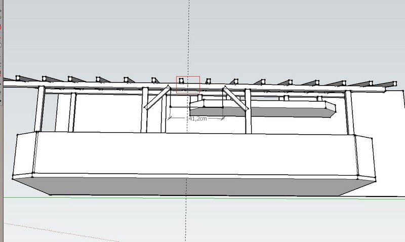

Dogovaram prijevoz materijala i za sad sam u mogucnosti voziti duzinu do 5m pa zato i ovakvo pitanje. Smijem li spojiti gredu u ovom crvenom podrucju? Raspon bi bio 141 cm te bi dva roga teretila spoj? Samo da jos jednom napisem pokrov je polikarbonat ploca. Ako smijem na koji nacin bi bilo najbolje obaviti tu vrstu spoja?

naravno da mozes,neka ti spoj bude barem 40cm(preklop)

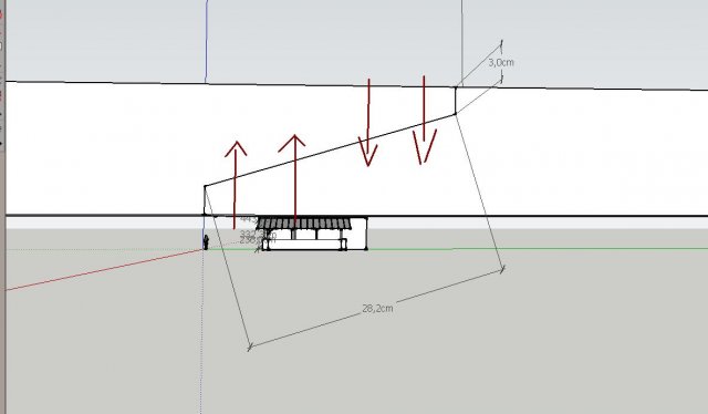

Nego nesto sam gledao spojeve po nadstresnicam u okolici sebe i naisao na ovaj spoj dvaju greda
Ove crvene strelice oznacavaju mjesta gdje bi ubacio ove vijke https://goo.gl/ovzi7M debljina 8mm. Bi li to mozda bilo prihvatljivo za ovu namjenu? Sveukupno bi islo 8 vijaka na taj spoj.
Posts: 15040
Moze i tako, samo sto mi je malo prekratko 28cm za te dimenzije grede. Otprilike bi duzina spoja trebao da bude 4 puta debljina grede.
Fakat, ovaj "japanac" sa crteza je sigurno teze napraviti, ali nije ne znam koja nauka (cim sam ja uspeo da ga napravim), a sam se "zakljucava" i daleko bolje prenosi opterecenje u obe ravni.

mbole wrote:Moze i tako, samo sto mi je malo prekratko 28cm za te dimenzije grede. Otprilike bi duzina spoja trebao da bude 4 puta debljina grede.
Plus.... mozes da se hvalis pred lokalnim majstorima :)
Tih 28cm sam stavio tek toliko da nacrtam nesto. Ok ako ce biti taj spoj stavit cu onda 4x debljina grede ko sto si napisao, a ko zna mozda i nesto od ovog drugog probam napraviti :)

Sinoc sam pisao malo napamet, sad sam pogledao u knjigicu (nisam sinoc mogao da je nadjem).
Duzina spoja treba da je 3 do 3.5 debljine grede (ako stoji ovako ko na tvom crtezu, debljina je vertikalna dimenzija grede).
