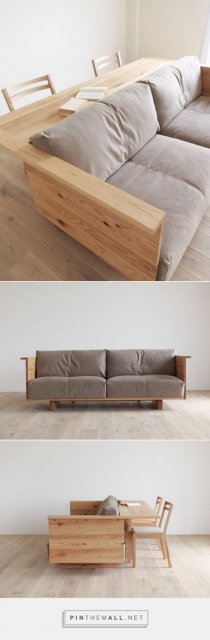

Na internetu sam vidio zanimljivu skicu kauča, više bih rekao sjedeće garniture. I tražio sam nešto što bi mogao poslije posla istraživati i raditi pa mi je palo na pamet da si sam "napravim" viđeno. Napravim je pod znakom navodnika s obzirom da sam u stanu, i nemam alata niti uvjeta, ali bi volio sudjelovati u procesu osmišljavanja i sklapanja na kraju krajeva. Znači dao bi shemu i da se po tome isjeku željeni oblici koje bi ja sastavio.
Nije stvar novaca da me izađe jeftinije, mislim da bi ovo moglo i skuplje koštati nego da sam kupovao iz trgovine, već popunjavanje vremena nečim novim i meni zanimljivim (a bome i curi).
Sjedeća garnitura izgleda ovako, pronašao na stranici nekog japanskog proizvođača. Izgled mi odgovara zbog malog stana u kojem zivim.

1) na koje stvari pripaziti, tj. o čemu voditi računa - koje ja kao početnik ne vidim?
2) od kojeg drveta bi bilo najbolje izraditi a da konstrukcija bude čvrsta, a da nije preteška?
3) koje spojeve koristiti? da li je to utor pero, vijci za drvo, kutnici metalni?
U principu je konstrukcija jednostavna, ili se meni tako čini . Napravio sam je brzinski u Fusion 360 koji sam prvi puta koristio i malo učio preko tutorial-a na internetu, vrlo sam zadovoljan s njim. Model koji sam napravio je isfušaren nedostatkom vremena i znanja, ali mislim da dobro prikazuje kauč bez onih jastuka s originalne slike.

Bočne stranice nemaju dovoljnu potporu, rasklimaće se.
Noge nemaju potporu, raspale bi se nakon 7 dana.
Pričam o crtežu, naravno. Noge bi se dale lako riješiti ali nisam siguran za stranice. Jeste da ih ojačava naslon za ruku, ali je pitanje kako ga spojiti da izdrži i pritisak na gore (kad se neko nasloni na ploču sa druge strane) i na stranu (kad se neko izvali na kauč)
Pretpostavljam da si ove dvije dake u naslonu planirao staviti čitavom dužinom, nisam siguran zbog crteža.
Mada izgleda jednostavno, kad malo uđeš u detalje problemi samo iskaču. Kako učvrstiti ovo, kako ono...

Hvala puno na odgovoru. Raspitivao sam se malo okolo i odgovor je bio da je super jednostavno i da nema problema, što mi je isprva bilo čudno.
Stranice za naslon sam u biti precrtao sa original sheme ne razmisljajuci previse o tome.
Da li je zgodno staviti nogice i ispod bočnih strana po cijeloj dužini, a ostale dvije nogice ravnomjerno rasporediti ispod?

Dobro su ti rekli. I jeste super jednostavno napraviti. A kad se raspadne to i tako nije njihov problem jer si ti sastavljao element
Bilo bi dobro od donjih prečki napraviti postolje u vidu kvadra (pravougaonika) radi povećanja stabilnosti. Samo malo šire. Na njih sam mislio kad sam spomenuo noge. Zadnje dvije "noge" ti u tom slučaju i nisu problem jer ne drže kauč, već samo ploču stola.
Za stranice mi i dalje ne pada ništa na pamet.
Drvo možeš koristiti bilo koje, pod uslovom da je čvrsto drvo (znači ne: jelovina, smreka, bor i sl...)
Ne vidim gdje bi mogao koristiti utor - pero spoj. Sam utor bi mogao (pogledaj na netu -dado, groove- puno su jači) Većinu ostalog vijcima - najpraktičniji su.
Osim ploče stola, nju bi morao spajati na poseban način da ne bi ispucala.
Ukucaj na youtube breadboard ends - naći ćeš dosta snimaka koji objašnjavaju kako se pravi i zašto. Opet, pitanje je, imaš li tako nešto čim napraviti

bocne stranice i ne nose nista dovolljno je sto su pricvrscene na ledja (koja stoje ukoso) i dno kreveta , ploca stola ima svoju potporu tako da vise obrati paznju na dno od kutije kreveta jer su noge pod njim ( sedis na njemu)
utor pero mozes koristiti za spoj stranice i rukonaslona i rukonaslona i ploce stola
kritican spoj u ovoj konsrtukciji ti je spoj ledja kreveta i stranica on drzi vinklu celoj kostrukciji spoj koji ces koristiti zavisi od vrste materijala i debljine istog
ne kazem da je tako ,to je samo moje misljenje
na sajtu kojem si video sliku pinte....t da ga ne reklamiram sad .krevet je napravljen od neke jelke
art - u pravu si u svemu osim u jednom - nisi uzeo u obzir na koji će se način koristiti dvosjed. Kad se neko izvrne na dvosjed naslanjaće se na stranicu, a to je već prejak potisni pritisak za obični spoj. Okretanje, prebacivanje, podbačanje i sl još više (iako na kratko) pojačavaju pritisak te će se vremenom razglabati spojevi. S druge strane, ako bi se na dvosjedu samo sjedilo, ne bi trebalo biti nikakvih problema ali opet: ko još sjedi na dvosjedu? Još kad uzmeš u obzir da momak u djevojka žive u tom stanu.... Kad se sjetim sebe u tom periodu, ja bih i željezni razvalio...

da i upiranje nogu u slucaju da nije izvrnut sam na krevetu
salu na stranu ,stranice su visoke u odnosu na sedalo mislim da ce i ruke tesko da drzi na samoj stranici ,bilo kakav vezac koji bi stavio izmedju stranica pokvario bi izgled i zamisao ovog kreveta ,tako da ako ce ovaj model ...... ::neznam::
mozda su japanci pazljiviji s namestajem
