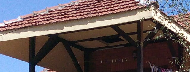

Nesto je skuplja daska od OSB, pritom na OSB insekti ne napadaju pa ne moram da je štitim. Sa unutrašnje strane se neće videti crep, stavicemo mrezicu, stiropor, i fasadnu boju, posto je gornja terasa tako uradjena. Da uparim, a i jako lepo izgleda.
Otac je tražio da podaščamo zbog cvrstine konstrukcije i zbog izolacije. Ako je 9mm malo, jel 11 dovoljno? Nisam koristio OSB ploče nikad, ne znam šta da očekujem. Mislio sam da je 9 mm dovoljno, jer su rogovi blizu, a OSB ne nosi maltene nista osim svoje tezine.
Ovo je slika stope. Iz dva dela je, samo ima dodatnu rupu na dnu (za ankere za beton) i jos dve rupe sa strane (za vezivanje na stub).
Posto se stopa sastoji iz dva dela, na svaki deo idu po dva ankera da se veze za beton, dakle po stopi (tj. stubu) četiri komada ankera. Uzeo sam sidrene ankere, 10 cm duzine i 10 mm precnik. U rupe cu da nalijem sika ankerfix, za svaki slučaj. Stopu na stubu drze tri navojne sipke koje prolaze kroz gredu celom sirinom, fi 10mm, pa cu posl3e da stegnem maticama kada namontiram sape.

Opet da pitam. Cemu izolacija? Izolujes spoljni vazduh od spoljnog vazduha? OSB+ Izolacija+ mrezica+ boja te kostaju sigurno 25-30 eura po kvadratnom metru, a pravis nesto sto je potpuno nepotrebno, posto tu nema sta da se izoluje, niti je konstrukciji potrebna takva vrsta ukrucenja. A pravis sebi ceo niz problema sa odrzavanjem tog koiva, koji moze samo jos vise da te kosta. Ostaje pitanje i kako planiras da zakacis taj stiropor na OSB sa donje strane, i sta ce da drzi mreziu. Ili ces preko svega da postavis jos jedan sloj OSB-a sa donje strane, na njega samo farbu, ili mrezicu + lepak bez stiropora, ali opet, prvi prodor vlage, i imaces opustenu donju stranu krova.
U tom slucaju, bilo bi ti dovoljno 9mm, ali ce sve to drzati vodu godinu dve.

Ako nema nikakva izolacija ispod trema, koliko sam primetio, leti bude visa temperatura ispod trena, nego sto je temperatura vazduha, tako da nije namena izolovanje vazduha od vazduha. Ako nista drugo, od toplote koju crep emituje kada se przi na suncu 12 sati.
Ne znam kako je radjeno na gornjoj terasi, nisam bio prisutan, morao bih da pitam majstora koji je postavljao, njega sam mislio da zovem kad postavim trem. Pre nego sto je on zavrsio taj deo posla na gornjoj terasi, takodje se video crep sa donje strane. Pretpostavljam nesto slicno kao sto je i opsivka pod strehom.
Sta bi onda zapravo bila preporuka da se uradi? A da ima potrebnu izolaciju? Opet kazem - potrebnu. I u cemu je svrha paronepropusne folije ovde?
Ne znam dal smo se razumeli, poenta je da se sa donje strane vide rogovi, a izmedju njih da bude prostor popunjen, da se ne vide crepovi od trema. Stavio sam sliku u prilogu, nemam bolju ovde nazalost.

gips rekoh ti lak je jeftin mozes staviti stiropor , kamenu vunu ,trsku ,sta ti je dostupnije ,iznad njega pa paronepropustnu foliju i zatim gips .konstrukciju radis od UD ....profila za gips izmedju drvenih greda , prosto brzo trajno.ali gips za spoljnu upotrebu

Koja je svrha paronepropusne folije ispod izolacije kada su i jedna i druga strana na istoj temperaturi i vlaznosti vazduha? Osim naravno bacanja novca. Paronepropusna folija ima svoju svrhu samo kada su temeprature na dve strane razlicite, pa samim tim i relativne vlaznosti vazduha, i tada sprecava kondenzaciju. Neke stvari ne mogu mehanicki da se ponavljaju, mora nesto i da se zna.
Ta izolacija nema preteanu svrhu od sprecavanja grejanja ispod crepa. Ako hoces da specis grejanje zbog radijacije od usijanog crepa,m dovoljno je na donju stranu rogova postaviti gips kartonsu plocu, ili najtanji OSB, i ostaviti vetreni prostor izmedju crepa i tog gips kartona. Ne treba ti stiropor, pogotovu sto se stiropor ne postavlja ispod krovova, posto j nepostojan na visokim temepraturama, a i generalno, mora da bude zatvoren sa svih stana. Kamna vuna na tom mestu opet ne vrsi nikakvu funkciju, ali je bolji izbor od stiropora.
Ako crep koji hoces da koristis ima tipski ventilacioni element, najbolje bi bilo da takv elemente postavis uz sleme, da bi osigurao siguno provetravanje konstrukcije.
No i dalje mislim da za to nema potrebe, temepraturne razlike su toliko minimalne i odmah ispodcrepa, a kamoli pola metra nize, da taj donji materijal ne opravdava svoju cenu. Vetreni crep na letvi na tom mestu, bz icega ispod je najbolje i najeftinije resenje. I neces imati ni jedan od problema koje donosi ta opsivka.

Ajde razmisli, gde ce ta voda koja padne na foliju, preko koje je izolacija, u ovakvom krovu, sa zatvorenom opsiivkom strehe? ako se postavlja folija sa svrhom sprecavanja prodora vode "ako prokisne, ona ima samo jedno mesto, na daskama koje idu preko rogova, ispod letvi, i iznad vetrenog sloja. Inace zadzava vodu, koju u slucaju propustanja vode kroz crep zelis sto pre napolje, a ne uvucenu u konstukciju.
Ovde nema potrebe ni za jednim od elemenata o kojima pricas. Niti za izolacijom, a obloga je diskutabilna, i moze da bude samo estetski element Folija moze da se postavi samo ako se postavi i odgovarajuci odvod vode sa nje, no na ovom mestu ionako mora da ide gips za spoljnu upotrebu, tako da za folijom nema potrebe. Cela ta konstrukcija sa izolacijom, koja kosta barem 25 eura po kvadratnom metru, ovde nma nikakvu svrhu.
Generalno, od trske treba bezati u savremenim objektima. Ekoloski materijali zvuce mnogo lepo na savetovanjima, u marketinskom materijalu i onima koje treba zadiviti, ali ne i korisniku takih prostora. Trska donosi svoje probleme sa insektima i misevima koji se jako lepo gnjezde u njoj, a jedino resenje sa hemijom, cini prostor prilicno nezdravim za vlasnika, mnogo nezdravijim nego kada se upotrebe "neekoloski" materijali.
Probacu sutra da stignem da skiciram smisljeno resenje sa oblogiom, ali uprosceno, na oom mestu je odozgo na dole crep, letva, rog, i donja obloga kacena na letve bocno a crep, ako vec insistiras. Opsivka strehe, i sleme bi trebali da imaju otvore za provetravanje.
No, da ja pravim taj krov na svojoj kuci, postavio bih konstrukciju potpuno drugacije.
Ako bas hoces oblogu,
Crep, letvu za crep u horizontalnom pravcu, poduznu letvu na rogu koja ti obezbedjuje vetreni sloj od 3cm, vise nego dovoljan da te zastiti od grejanja, oblogu od tanke OSB ploce, rog. I kraj. Sva voda koja prodj oticice napolje najkracim putem, tako da nema potrebe za folijom, ciji je zivotni vek u takvim uslovima diskutabilan.

ovde se prica izgleda da bi se pricalo. ajde prvo ovako nemora ta skupa folija od 60din m2
trska 5cm presovana kosata 2 evra za m2 i za tvoju imformaciju u nju ne ulazre misevi i insekti to je provereno o tome netreba diskutovsati godine upotrebe govore u prilog tome ,a svu trsku izvozimo jer je to los materijal i sva ode u zapadnu evropu jer oni nemaju miseva :smejanje:
gips kosta 275 din m2 a OSB ploca 400 i neki din .gips ne ogranicavaju spojevi jer se bandaziraju i gpsuju nema otpada ...osb ploca ?
za gips taqkodje postoje profili koji resavaju sav problem postavljanja kostura bez po muke uz minimum alata .
radio sam i jedno i drugo imama iskustva tako da nepricam pausalno ni o cenama ni o poslu
tako da mislim da treba baratati cinjenicama
takodje covek nesto zeli nemozes ga ubediti da uradi kako ti hoces ,ja sam samo spomenuo da izolacija ako je vec stavlja bolje da ide na gips ili osb plocu nego ispod nje ,lakse je i tako se radi .ako nekad zatvori terasu a ne satavi tu skupu foliju onda ce se verovatno popeti na krov skinuti ventilacioni crep i ocas posla staviti je .jer kondezacija se najmanje manifestuje u objektima tipa zatvorena terasa :smejanje: tu su temperaturne razlike najmanje
i ako ce mo vec o normama i propisima gradja se prvo podasca pa se tek onda stavlju letve tako da i nema potrebe za svim onim o cemu smo pisali

Terasa ce ti biti otvorena i svaki novcic koji ulozis u bilo kakav izolacijski materijal ce ti biti bacen novac, zato sto ce ti se vjerovatno i same plocice ili nek idrugi materijal grijat i ta temperatura ce se ponovo dizat prema gore.kajcho wrote:Ako nema nikakva izolacija ispod trema, koliko sam primetio, leti bude visa temperatura ispod trena, nego sto je temperatura vazduha, tako da nije namena izolovanje vazduha od vazduha. Ako nista drugo, od toplote koju crep emituje kada se przi na suncu 12 sati.
[url]http://www.stolarskaradionica.com/forum/uploads/thumbs/9218_rogovi.jpg[/url]
Ukoliko zelis da ti gornji sloj bude nesto hladniji to mozes postici da na same rogove slozis OSB plocu ili Jelove daske, Kontra letva i onda letva s time ces dobiti zracni most i on ce ti odnijeti toplinu sa crijepova, u ljetu kad je super vruce to neznaci da ce crijep biti hladan ali cim se sunce malo sakrije puno ce se brze od vjetra ohladiti crijepovi, no opet kazem nema potrebe kao prvo nadstresnica/terasa je na otvorenom i vjerujem da ce ti biti vislja od 2,2m.

Borise, u pravu si, to je upravo opis konstrukcije koji sam postavio gore.
Ulazni zahtvi su da se opsivka sa donj strane nalazi izmdju rogova, postavljenih na rastojanju od 60 cm. Proizvodjaci gipsa, u tehnickim opisima daju maksimalni raspon podkonstukcije za opterecenja manja od 30 kg/m2 od 420 mm, i to za dvoslojnu plocu od 12mm, u mnogo povoljnijem slucaju kontinualnog opterecenja nego sto je to ovde slucaj. Ako je raspon rogova 60cm, siina gips kartonske ploce bi bila 50 cm, sto je vec vece od ogranicenja koje je proizvodjac postavio za dvoslojnu plocu. Da postavi gips po tvom savetu, automatski bi dobio tavanicu koja bi se ulegla, cak i u najidealnijim uslovima.
Sa jednoslojnom plocom, i spoljnim montiranjem, najveci raspon izmedju oslonaca ne bi trebao da bude veci od 25 cm, i to samo na oovu aproksimacije, zato sto proizvodjac gips kartonskih ploca ne predvidja takav nacin montaze, niti je gips katonska ploca predvidjena za tako nesto. Prakticno, da bi cela prica stajala, iznad gips kartonske ploce, mora da se postavi dodatni poduzni nosac, na polovini raposna izmedju rogova, ili da se nosenje gipsa resava poprecnim nosacima, koji idu od roga do roga, sto je tek zurka bez kraja.
Ajmo malo o trsci, posto o njoj postoji jako mnogo zabluda.
Trska je sve osim sto je dobar izolacioni materijal. Cak po striktnoj definiciji izolacionog materijala, trska to nije. Jedina prednost trske i razlog zasto se ona koristi u zemljama Zapadne Evrope je to sto trska ima nulti uticaj na emisiju CO2. Apsolutno ni jedna druga karakteristika trske ne opavdava njemo koriscenje.
O izolacionim sposobnostima trske postoji nekoliko istrazivanja, ali ajmo da kao referentna uzmemo litvanska, estonska, finska i engleska. Koeficient provodljivosti trske, u litvanskom istrazivanju, koje je najpovoljnije za trsku kao izolacioni materijal j 0.085 W/(Mk). Kamena vuna ima koeficient 0.035 W/(Mk). Prakicno, po litvanskim testovima, koj je izveo Vilnius Gediminas Technical University, da bi trska obezbedila jednaku izolaciju kao i kamena vina, mora da bude 2.42 puta deblja.
No, estonska ispitivanja, sa zidovima razlicitih debljina, daju jos gore podatke. Samo je panel, debljine 38cm od trske zadovoljio uslove postavljne standandadima, a koji se ispunjavaju sa 10 cm kamene vune.
Britanski standardi su prihvatili odnos 3:1 za trsku prema kamnoj vuni, pa posto je to neka srednja vrednost, da je pihvatimo. No, da bi smo dobili uobicajene uslove standardnog projekta u Srbiji, za izolaciju zidova nam treba 25cm trske, bez ijednog drugog sloja, za krov 30, pa nadalje, u zavisnosti od konstruktivnih i projektantskih resenja objekta.
A onda dolazimo do ozbiljnih problema sa trskom. Trsku ne napadaju misevi i insekti, no oni je koriste kao idealnu zivotnu sredinu, mnogo prijatniju od kamene vune. Ptice takodje prave gnjezda od nje, a i najmanji prodor vod dovodi do pojav budji, za sta je trska idealna sredina.
I na kraju najozbiljniji problem, a to je pozarna otponost trske koja je nepostojeca.
Problmi koriscenjem trske se resavaju obaveznim zatvaranjem trske unutar slojeva zida, ona se ne koristi na vtrenim fasadama, ali oni pamtni je jednostavno zaobidju. Da nije misije CO2, koja je ozbiljan poblem u zemljama Zapadne evrope, koje su svoje kvote emisije odavno potrosile, trska se ne bi koristila ni za sta, osim pivremnih objekata u etno stilu.
