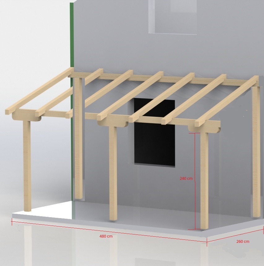

Ovako bi trem trebalo da izgleda otprilike - u međuvremenu sam dobio želju roditelja da bude na dve vode, pa je to jedina izmena (kad nacrtam konačni projekat, kačim i te slike).

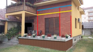

Druga slika je slika kuće i terase nad kojom bi trebalo da bude trem. Žuta linija je visina betonske ploče, a plava linija je visina sa koje bi trebalo da se spušta trem. Crvenom bojom sam označio gde bih stavio tri potporna stuba nosece grede, u slučaju da nije preporučljivo da rogovi idu direktno na zid.

Posto je u pitanju fasadna cigla, mislim da ne bi bio problem da kacis rogove i za nju, ali bih licno ipak pre odabrao konstrukciju sa gredom. Tada je kompletna konstrukcija "samostalna" da tako kazem, to jest njena nosivost ne zavisi od zgrade i veze sa njom.
Nosaci se standardno korise sirom sveta, negde su cak i obavezni propisima, tako da ne vidim neki problem da se koriste umesto zasecanja. Kod nas ih izbegavaju, pretpostavljam zbog cene, i nase cuvene inertnosti u prihvatanju bilo cega "novog" (posto su oni tu odavno, samo se kod nas pojavljuju tek u zadnje vreme).
Sto se tice srafova/tiplova za vezivanje stubova za zid, oni ne bi trebalo da nose nista, vec samo da drze stub priljubljen uz zid. Glavno opterecenje se prenosi sa grede na stubove i sa njih na pod. Tako da ti srafovi trpe mala opterecenja, tj. samo ne daju stubovima i gredi da se odvoje od zida.
Usled toga... nista preterano, nesto tipa tipla 12 i odgovarajuce dugackog srafa, po 3-4 komada po stubu, mislim da bi bilo sasvim dovoljno.
E sad... meni ovo bas i nije struka, al javice se neko ko je kvalifikovan.

Prvo pitanje je gde je kuca. Ako je u Cacku, zaboravi pricu o vezivanju rogova direktno na zid, i obavezno je koriscenje metalnih kopci, osim ako bas ne znas sta radis sa tesarskim spojevima, a i tada moraju da se dodatno osiguraju. U Beogradu bi mozda i mogao da prodjes sa vezivanjem rogova diretno na zid.
Elem, nesto nemam vremena da sednem da proacunam celu tu konstukciju, ali bi ipak isao na varijantu sa stubovima uz zid, gredom preko njih, i rogovima postavljenim na gredu, ali ne uz te nosace, posto oni rade na smicanje, nego nekim od nosaca koji omogucavaju postavljanje rogova preko grede.

U Čačku. Mislim da ste u pravu, te cu po svoj prilici odabrati konstrukciju sa potpornim gredama. Ili bolje rečeno, ona se sama odabrala.
Za nosace sam morao da vas pitam, jer sam primetio listajuci po forumima da se ne odusevljavaju istim, a meni bi konstrukcija sa vezivanjem direktno za zid bila najlakša za izvođenje. U USA sam video kakve sve kuce prave od drveta uz vezivanje elemenata metalnim spojnicama i nosacima, fantazija. Kao da sklapas lego kockice u realnoj velicini.
BR, koji su nosaci koji omogucavaju stavljanje rogova preko grede? Misliš na direktan kontakt rogova i grede? Ako moze neka slika, da znam šta da tražim. I preporuka radnje u kojoj mogu da se nađu, bio sam u UradiSam i par gvožđara na Vračaru, izbor spojnica i nosača je bio ili slab ili nikakav.

Imam jedno pitanje, vezano za stabilnost konstrukcije - umesto potpornim stubovima uza zid, da li bi bilo dobro rešenje noseću gredu ankerisati, pri čemu ankeri ne bi mogli da idu u betonsku ploču, nego bi išli u zid, na visini plave linije sa gornje slike (kao što već napisah, zid je od fasadne cigle i bloka, izmedju kojih je sloj izolacije).
