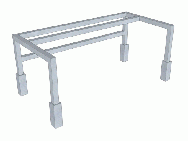

Potreban mi je savet u vezi izrade radnog stola 160x80cm.
Zahtevi:
1) sto treba da bude masivan, da se niposto ne klacka
2) u prvih 0.5m sa prednje strane ne sme postojati nikakav vezac, ram ili bilo sta ispod ploce sto bi smetalo nogama iako bi konstrukcija tako bila stabilnija (zelim da mi ploca bude tik uz noge)
3) visina stola treba da bude podesiva, npr. od 65-75cm, idealno bi bilo u koracima od po 1cm (da se ne mora koristiti libela)
Materijali mogu biti metal, puno drvo, iverica, medijapan, sta god. Cena – razumna.
Gledao sam neke gotove kancelarijske stolove sa tzv. "T" ili "C" nogama koji nemaju prednje vezace, medjutim oni nikako ne ispunjavaju 1).
Klasicne "zatvorene" konstrukcije od iverice ne ispunjavaju 3).
Evo neke skice metalne podkonstrukcije kako bi to moglo da izgleda, medjutim, pitanje je gde naci kutijaste profile 5x5 ili 8x8 koji idu "cev u cev", i na kraju majstora da sve to napravi :)
Osnovni problem je kako resiti 3) i tu bi mi pomogli saveti iskusnih forumasa. Ono sto meni kao laiku pada na pamet je skriveni "osigurac" kojim se bira visina (kao u teretanama kilaza), ili npr. specijalni sraf koji pritiska unutrasnju cev; moze cak i spoljasnja "cizma" koja bi se iznutra punila npr. dascicama iverice 5x5x1cm do zeljene visine.
Ipak, sve ovo mi deluje kao budzenje, zato bih voleo da cujem profesionalce :)
Resenje moze da bude i komplet od drveta ako je izvodljivo.
Hvala!

Ко ће ти радити браварски део посла?
Можеш ли да га убедиш да уради овако?
Ноге од цеви 40Х40.
Наставци за подешавање висине од цеви 35Х35
за обе дебљина зида 2,5 мм
то ћеш можда морати и мало да брусиш да клизи без запињања , можда?
Ида си звао "Џип-комерц" или отишао на : http://www.jeepcommerce.rs/sales_assort ... steelpipes видео би да све има - само треба наћи ;-Х

@feniks Njih sam upravo i zvao i poslao im projekat, medjutim kazu da nemaju "cev u cev". Doduse, razmatrali smo samo cevi izmedju 5x5 i 8x8 jer su mi se svidele noge tih dimenzija na gotovim stolovima. Nismo mogli da nadjemo neko pametno resenje za 3) pa je ostalo na tome i eto me ovde sad :)
Jos uvek nemam majstora, a ako se odlucim za predlozenu varijantu 40x40x2 + 35x35x2 (prodavac nije siguran da je ovo izvodljivo), kako bi se tacno podesavala visina, tj. koje su sve varijante moguce? Idealno bi bilo da se visina menja u koracima od po 1cm i da se to ne vidi sa prednje strane.

Погледај: http://www.jeepcommerce.rs/lager/Kvadratne_cevi.pdf
и ту пронађи ово: 70/70/4.7 F L=6000 (EN 10219)
па кад узмеш цев 60Х60 и увучеш је у ову наведену којојје дебљина зида 4,7мм имаћеш 0,3 мм луфта са сваке стране.
Ђто се тиче подешавања а да се споља не види по мени је потребно да ти неки стругар направи навојне шипке Ф16 на пример + четвртасте матице које би улазиле у цев 60Х60 и ту их завариш + четвртасте плоче које би улазиле у цев 70Х70 и њих завариш на 30 мм од доње ивице тих наставака за промену висине с' тим да пре варења навојне шипке провучеш кроз те плоче и са две матице које завариш - једну на врх да буде као глава шрафа а другу са друге стране плоче тако да се шраф окреће без много луфта.
Кад све то завариш тада цевастим или насадним кључем можеш да подешаваш висину и кад је подесиш да у цев ставиш пластични чеп који следује за ногу стола.
Надам се да нисам много замрсио објашњење :(

Pa i meni je logicno,da bez obzira koliko je unutrasnja cev manja,makar reda i neki milimetar,da moze da se za spoljne cevi navare matice kroz koju idu srafovi koji pritezu tu unutrasnje cev koja je manja za neki mm... za svaki stub se stavi po dva srafa,jedan za debljinu cevi,jedan za sirinu(ako je visina najveca dimenzija cevi u ovom slucaju)...jeste da nije najelegantnije resenje,ali je najjeftinije...nek taj sto zaradi neke pare pa onda ulazi u njega :)
Pogotovo sto se sve cevi kupuju na 3 i 6 metara,pa bolje da se ne komplikuje mnogo....
