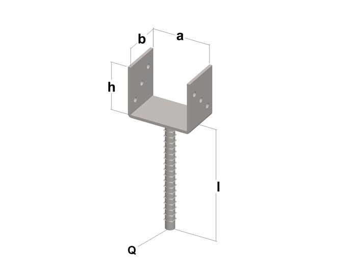

Vertikalne grede sam mislio da putem ovih metalnih drzaca
oslonim na betonske ''stope''.

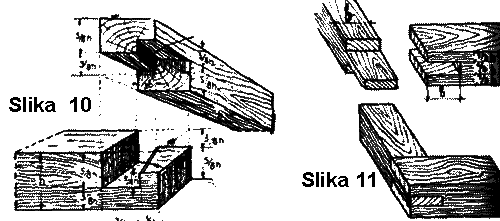

Uglove sam mislio da spajam na nacin kao na slici:

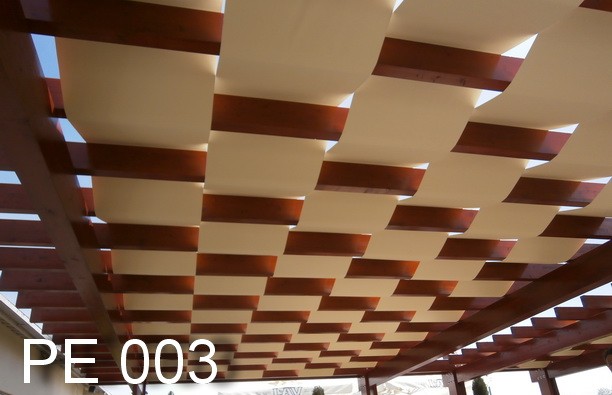

''Krov'' bi trebalo da bude svojevrsni rostilj od letvica na koje bi bilo pricvrsceno platno

Ne znam dal nameravas da pravis nekakvu betonsku plocu ili ces ostaviti travu ispod pergole. Ako pravis plocu, ja bih pre isao na nosace stubova koji se srafe u beton (vrlo slicni ovima sa slike). Ako pak ostaje trava, onda su ovi najbolje resenje koje znam za pojedinacne betonske stubice.
Problem sa ovim spojem na slici je sto su horizontalne grede Prilicno slobodne da se pomeraju u horizontalnoj ravni. Plus, po visini gredde si smanjio presek na pola. Trece treba ti podugacak hangar (ili henger kako ga ko vec zove), koji ne znam koliko je lako naci.
Drugo resenje sto se tice srafa je da ides sa brezonom i da ukopas ispod prorez za maticu.
Meni licno se vise svidjaju resenja "drvo na drvo". Jesu komplikovanija za izradu, al nije to neka svemirska tehnologija.

''Drvo na drvo'' podrazumeva ''cep i rupu'', ''lastin rep'' i slicno, zar ne?
Lastin rep mi je komplikovan za izradu (ili bar deluje tako). Cep i rupa se relativno lako mogu izraditi busilicom, dletom i alatom koji posedujem. Ovi spojevi na slikama 9, 10 i 11 su neka varijanta one moje prvobitne ideje i iziskuju neki brezon kojim bih te grede spojio sa stubom. Koji od ovih spojeva je vas predlog? Sto vise citam i gledam slike, to sam manje siguran sta da uradim :)

Otprilike sam zamislio da ''rostilj'' napravim nekako ovako:
Sa spoljne strane sam prosto mislio da daske (ili fosne) usrafim sa po dva srafa '' u celo'' kroz horizontalnu gredu (ili fosnu). Ne vidim drugo resenje ukoliko ne zelim da daske strce van okvira.

Na ovoj slici
je rostilj od dosta uzih (po visini) dasaka nego okvir, pa opet ako imas kombinaciju kao na prvoj slici
mozes da ih stavis odozgo na okvir a posle to opsiv pokrije.

Nisam najstručniji ali mislim da ti je najlakše da grede spojiš na lastin rep (sl.9),a sa donje strane ubušiš rupu koju "nasadiš" na stub(na stubu predhodno napraviš čep).
mbole-možeš li naći slike tog spoja,koliko sam te ja razumio,jednu rupu izbušiš sa donje strane za stub,a jednu sa bočne za gredu?
