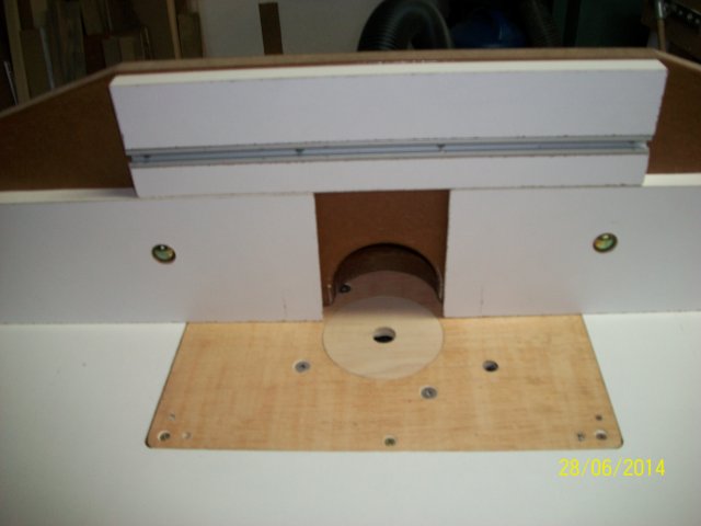

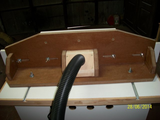

Konačno je i to gotovo
bule
Posts: 174
Joined: 17 Dec 2013 22:04
Location: Novi Beograd
Post by bule »
gde si nabavio t kanale za firung i na firungu
Damir 66
Posts: 331
Joined: 09 Sep 2009 23:16
Post by Damir 66 »
Od starog Einhell cirkulara.Njegova ploča sastavljena je od više užih aluminijskih ploča koje sa donje strane imaju po dva t kanala.Njih sam iz ploče izrezao na cirkularu i turpijom dotjerao na potrebnu mjeru.

Kupis recimo: "Aluminijumska kutija kvadratna AlMgSi0.5 (6060) - 15 mm x 15 mm x 1.5 mm" i das nekome ko ima glodalicu da ti prodje ravnim glodalom i napravi kanal precnika 5-6mm
Posts: 3819
Aluminium se lepo obradjuje I rucnom glodalixom I odgovarajucim glodalom. Jedino sto je zid kutije od 1.5 mm malo tanak a malih kutija nema sa odgovarajucom debljinom
Biynije pitanje je sta ce ti T slot na stolu za glodalicu. Za njim nema nikakve potrebe.

BR wrote:...Biynije pitanje je sta ce ti T slot na stolu za glodalicu. Za njim nema nikakve potrebe.
Ako idemo u detalje, onda nigdje nije neophodan T slot.
Moral sam ovo napisati jer sam iznenadjen pitanjem tipa "Å ta će ti?".
Uvjeren sam da T slot pojednostavljuje i ubrzava puno radnji koje su bitne za glodalicu.
Ako sam u krivu, molim objasnjenje.

Ako radis rucno, tad ti T slot uopste ne treba.Mada i tad zna biti od pomoci. :tummenupp:
Posts: 3819
Ne vidim ni jedanuoperaciju koju T slot na stolu za glodalicu uproscava. Na njega montiras samo feather board I firung. Feather board stoji uvek na istom mestu osim sto ga podesavas za razlicite debljine mayerijala koje obradujes. Samim tim ti t slot koji stoji paralelno sa firungom ne treba dovoljne su cetori rupe sa insertima za masinske srafove.
Firung je opet pametnije montirati sa dve fiksne tacke I podesavati polozaj kliznog hornjeg dela preko navojne sipke. Kada je pozicioniran u t slotu svako pomeranje je jako neprecizno. Meni je u planu pravljenje I stola I firunga I pored toga sto imam nekoliko metara t slota ne pada mi na pamet da ga stavim na sto. Na firungu on ima nekakvo opravdanje posto u njega moze da se stavi granicnik.

@BR Stoji da je pozicioniranje firunga, sa fiksne pozicije, navojnom šipkom preciznije. Ali to je takođe o ograničavajući faktor u pozicioniranju firunga kada na širem komadu treba ukopati nekakav kanal ili nešto slično. U krajnjem sličaju trebalo bi prekopirati festool sto za glodalicu pa onda imaš i mikro podelu i trista čuda. Ovo sa T kanalima mi se čini zgodno i brzo rešenje, radi toga sam i pitao za nabavku istih.
Posts: 3819
Mnogo veci ogranicavajuci faktor je to sto ne znas koliko si pomerio firung kada je u t slotu. A navojna sipka moze da se okrece I odvrtacem. A za pomeranje je dovoljno izbusiti seriju rupa sa insertima koji su uvek na istom mestu.
Inace t sina ima kod axminstera 7 eura pola metra plus postarina koja je reda 11 funti za cetiri komada. Jedino sto su t slotovi incni.
Damir 66
Posts: 331
Post by Damir 66 »
Ja sam najprije planirao stol za glodalicu montirati kao sastavni dio cirkulara pa bi izbjegao pravljenje posebnog firunga jer bi koristio onaj od cirkulara ali je cirkular ionako težak pa bi ga bilo još teže pomicati.Mislim da bi to bilo dobro za one kojima je cirkular na jednom mjestu.Å to se tiče preciznog podešavanja firunga, uvijek se na jednu njegovu stranu može staviti naprava za fino podešavanje, tako da t kanali ne bi predstavljali nikakav problem.
