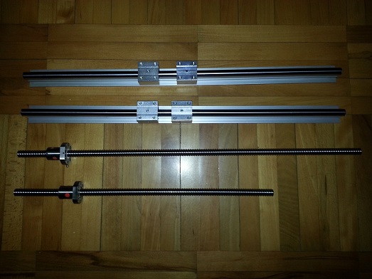

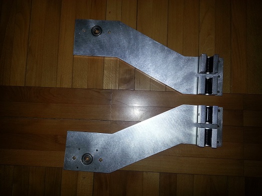

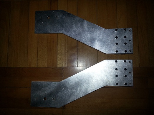

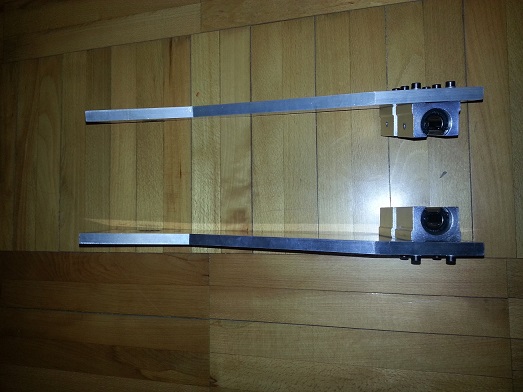

Pocela je izgradnja i mog CNC routera, doduse, manjih dimenzija (700mmx500mm). Z osa je sklopljena, sutra cu postaviti slike. Trenutno cu postaviti slike kuglicnih navojnih vretena i kliznih jedinica i stranice X ose su spremne. Cekam da mi izbuse jos dva aluminijumska flaha da bih sklopio most i okacio Z osu. Svaki deo je uradjen u aluminijumu bez crtanja u bilo kom programu. Sve radim iz glave i prenosim na papir. Sve se uklapa savrseno. Delove obradjujem na glodalici kod komsije a za neke placam da mi odrade na CNC. Svi su delovi kupljeni preko Ebay-a naravno, sem aluminijuma. Jos nisam odlucio za jacinu motora i za driver. Svidja mi se ovaj http://www.ebay.com/itm/130813913553?ss ... 1423.l2649 pa bih vas molio za misljenje ako neko zna sta o njemu. Naravno, trazim pomoc i oko motora, koje snage. Rupe su vec izbusene za Nema 23 velicinu. Treba mi savet i oko konstrukcije za radni sto. Da li da i njega radim od aluminijuma? Svaki savet mi je dobrodosao.

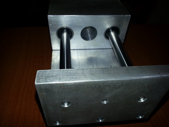

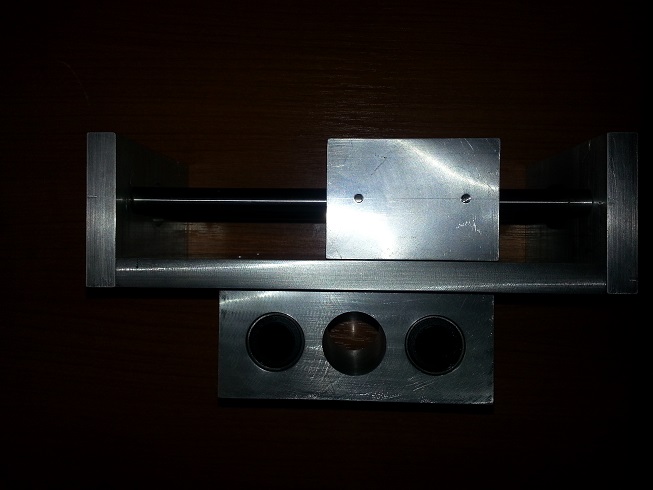

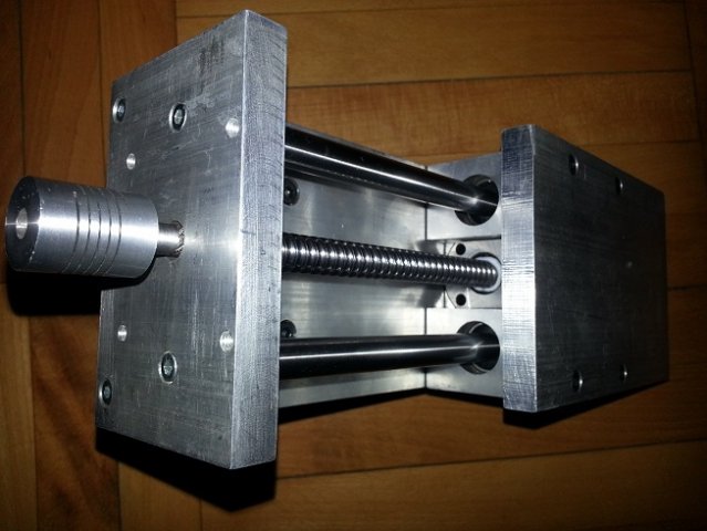

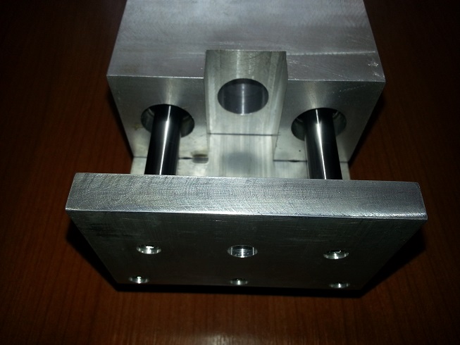

Evo i slike Z ose bez vretena, sutra cu okaciti slike kompletirane sa vretenom. Inace mi je strugar rekao da je cementacija na vretenu duboka i do 2mm, pa ko kaze da kineska navojna vretena nisu dobra, ovo je dokaz da im je bar cementacija odlicna.

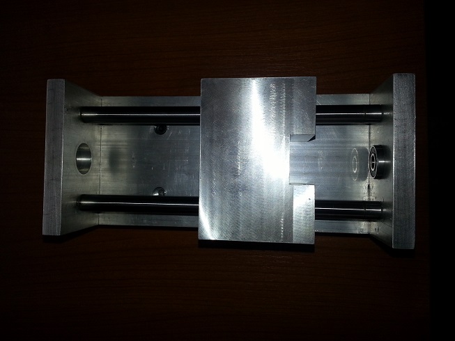

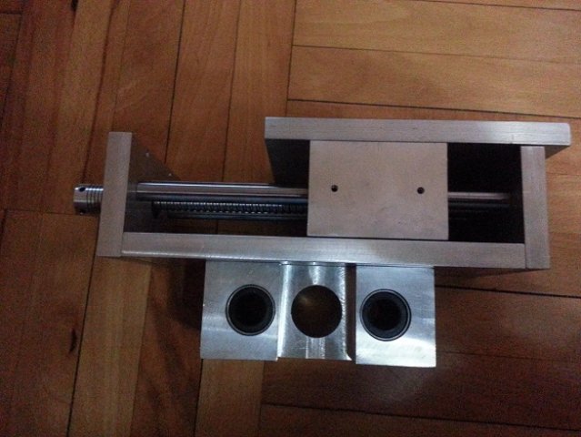

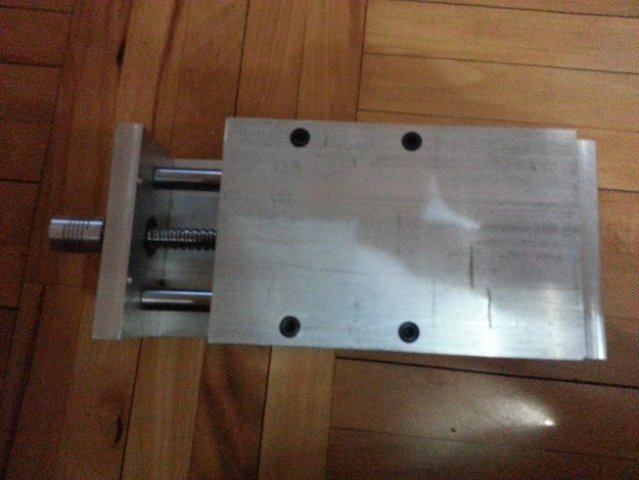

Evo i kompletne Z ose sa vretenom. Danas sam je sklopio.

Sirina Al. flaha je 100mm, duzina klizaca je 200mm, fi12mm, caure su kuklicaste duzine 62mm, debljina Al. je 12mm, hod Z ose je 130mm, vreteno je 1204 sa kuglicastom navrtkom, na gornjoj i donjoj ploci su utopljeni lezajevi. Treba da narucim jos 2 flaha pa da zavrsim i kompletiram ceo most sa Y osom.
Kakvi su ovo ležajevi?
Imaš li na suprotnoj strani od spojnice, aksijalne ležajeve u kombinaciji sa radijalnim?

Nemam, samo su radialni. Kada sam prosle godine hteo da pocnem da pravim CNC ruter, imao sam i originalna BK kucista koja sam dobio uz navojna kuglicasta vretena i u njima su bili samo radialni lezajevi. Video sam mnogo CNC routera koji nemaju aksijalne lezajeve i rade odlicno. Poznate su mi sile koje deluju na navojno vreteno i znam da bi trebalo da postoje i aksijalni lezajevi ali ih ja nisam planirao jer je ovaj CNC namenjen prvenstveno za graviranje u meksem materijalu, kao sto su plastika i pleksiglas.

Aksijalni ležajevi na suprotnoj strani motora čivaju motor od razbijanja njegovih radijalnih ležajeva aksijalnim silama.
Nemanje istih, na svim osama, ćeš vrlo brzo videti kod sitnijeg graviranja.

Svako od nas je ovde da bi nesto naucio od vas ostalih a i da pomogne drugima u onom sto se razume. Hvala na savetima ZASto, uzecu ih u obzir, trenutno nisam u mogucnosti da menjam vreteno na Z osi ali cu aksijalne lezajeve sigurno planirati na X i Y osu, posto nisu jos otisla na obradu.

Planiraj da ti aksijalni ležajevi budu po jedan sa svake strane bloka u kome ti stojiradijalni. Ako ti je blok debeo, možeš da ubaciš i distance uz radijalni ležaj, koji, btw, samo služi za centriranje navojnog vretena u bloku.
Kada ti budu obrađivali krajeve navojnih vretena, traži da ti grubu obradu odrade BRUÅ ENJEM.
