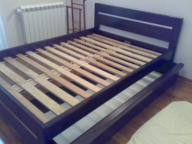

moze i od camovine evo ovaj sto sam pravio pre 5 godina jos je u funkciji samo stranicu bocnu ukopaj u stubic uzglavlja i uznozja pa onda stavi vinklu za krevet i bog te video ! evo slike kreveta:

evo i ja sam pravio krevete od mekog drveta cak nisam stavljao ni petu nogicu na srednjoj "letvi" nego sam je domacinski pojacao i podnicu sam od letvi pravio. I evo vec treca godina neskripi ni naj manje, jedino ja nisam koristio vinkle za spajanje stranica nego burence matice i malo duze srafove, i taj spoj mi se pokazao kao naj cvrsci i nemoguce ga je rasklimati, jeste da treba malo vise preciznosti pri postavljanju i busenju rupa ali nije nista strasno. evo i link
