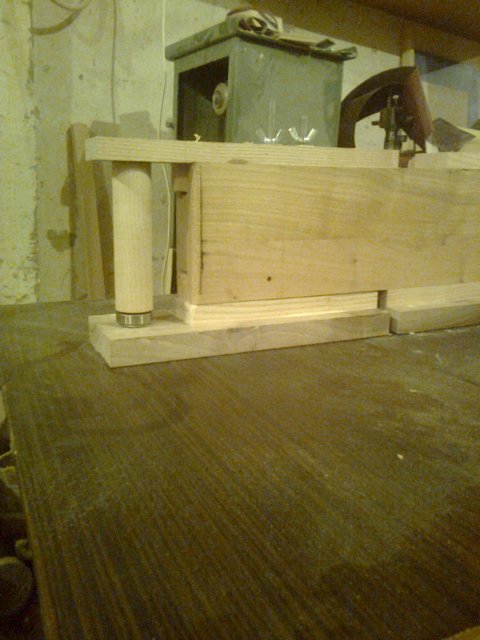

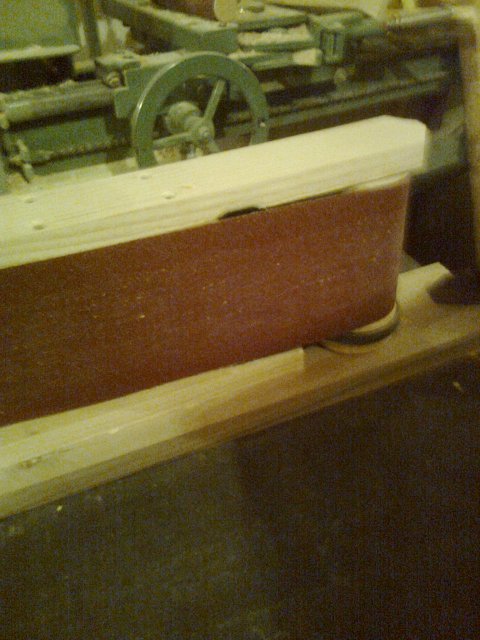

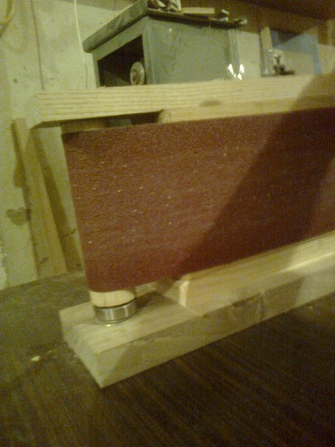

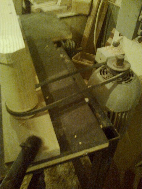

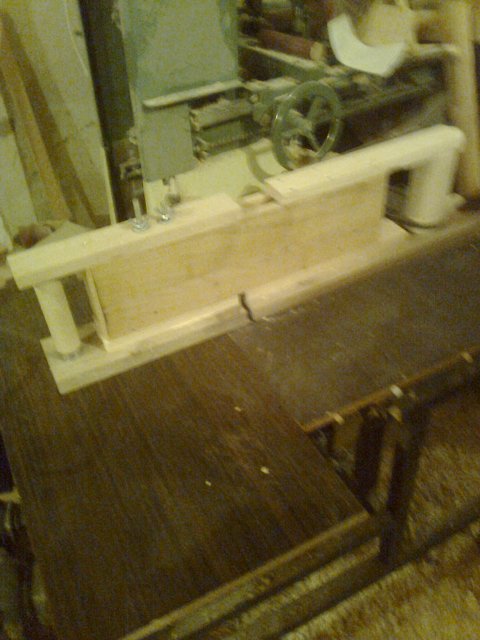

Stona trakasta slajferica po sistemu uradi sam... Motor i postolje iskoristio sam od rashodovane mio standard masine...Drvene valjke napravio sam na strugu,precnik valjaka je 70 i 35mm na cijim krajevima sam napravio precnik prema lezajima koje sam zaglavio na valjke,kucista sam izbusio u jasenovom drvetu sa ceparicom od 35mm koliki je i spoljni obim lezaja.Na sirem valjku sam urezao i zleb za remenicu ficinog kaisa,ostalo mi je da uradim radne ploce u visini smirgle i jos neke sitnice...

I ovo ce da prodje.
Ta ploca, preko koje klizi smirgla, treba da bude metalna, inace ces napraviti pozar.

Imam jednog limara u komsiluku mogao bi da je oblozim Al limom,vise cu koristiti valjke na ovom manjem napravio sam i lezaj za pracenje sablonom pa ako se pokaze neki nedostatak u praksi otklanjacu u hodu...
I ovo ce da prodje.
Aluminijum bas i nije za to bolje uzmi perce rostfrei lima ali i ne moras, ja imam ivericu na trovretenoj vec pet godina a veruj mi potrosila je smirgle brdo jos se nije zglavno ugrejala a znao sam da radim na njoj satima.
