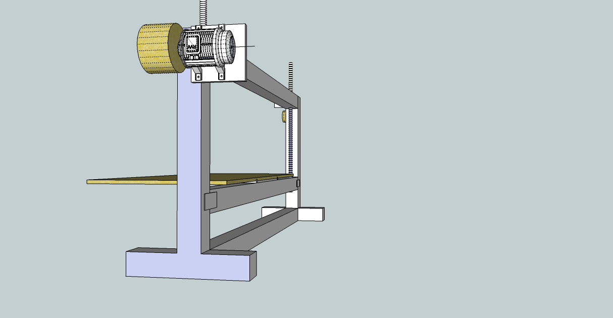

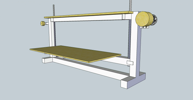

najvise sam se napatio smirglanjem kutija iliti nastavka pa sam razmisljao o izradi tracne slajferice nesto saam nacrtao u skechUp-u ali neznam da postavim fajl ili sliku da pokazem pa da prokomentirate oce li biti dobro ili ne

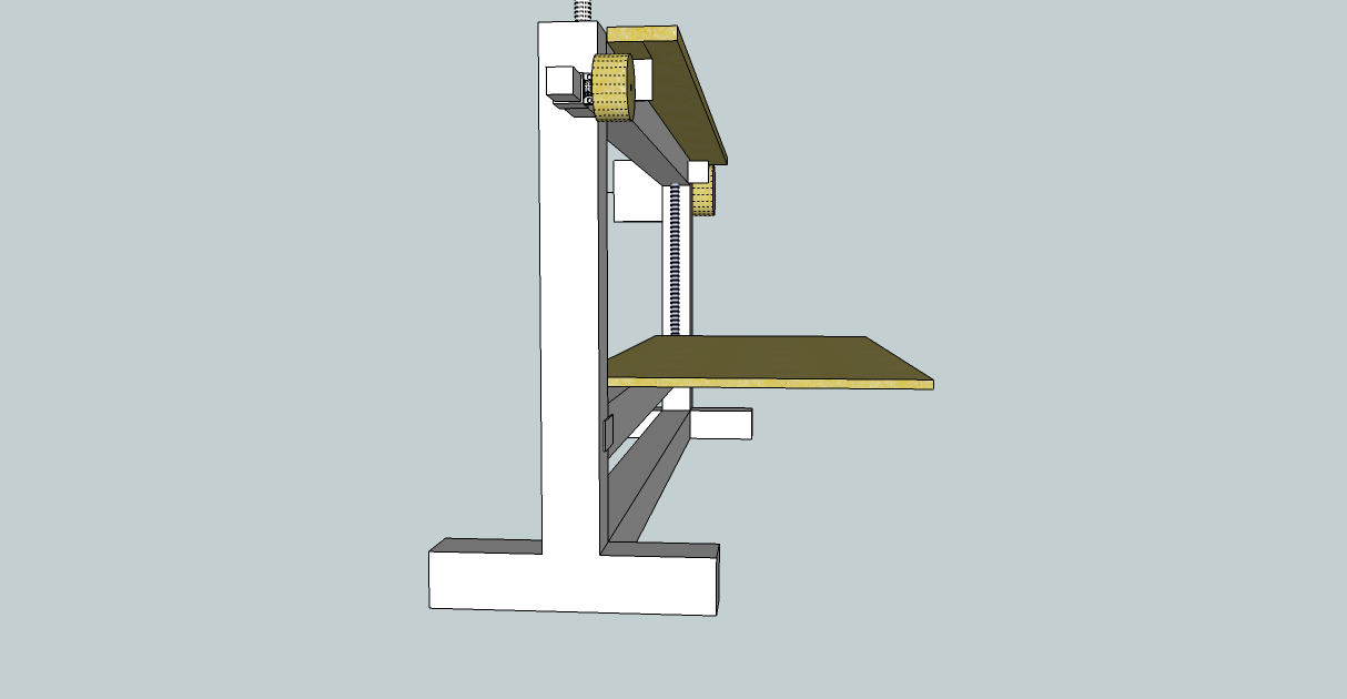

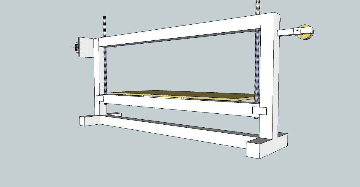

konstrukcija bi bila od metalnih cijevi a stol bi bio drveni pomicni isto i daska po kojoj klizi traka kao i ova dva bubnja oko kojih se vrti traka (neznam kako da ih zovem) razmak izmedu nosivih stupova 2 m. visina 1m da cujem komentare i prijedloge. izgleda mi dosta jednostavno sada kad sam nacrtao ali ????

Zgodno , nego jedna sugestija , već kada radiš veliku tračnu šlajfaricu , neka ti korisni prostor bude barem 2,15 m tako da možeš obrađivati vrata , štokove , ...
Inače , ja imam u planu također raditi tračnu šlajfaricu , plan sam si složio u glavi :skratta: , podizanje bih napravio pomoću sajli , povezao obje strane istodobno , a konstrukciju bih radio od metalnih "u" ili "i" profila , te unutar toga bi ubacio mehanizam za podizanje , a upravljanje podizanja bi bilo dolje ispod šlajfarice .
Od čega si mislio napraviti valjke za nošenje trake ?

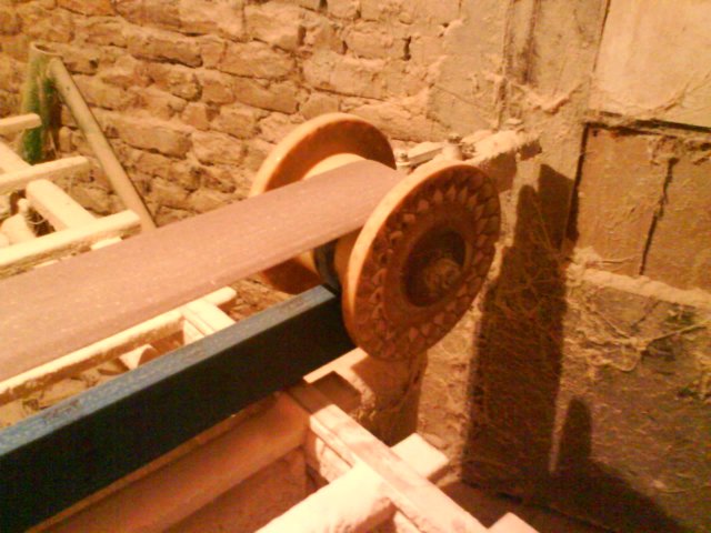

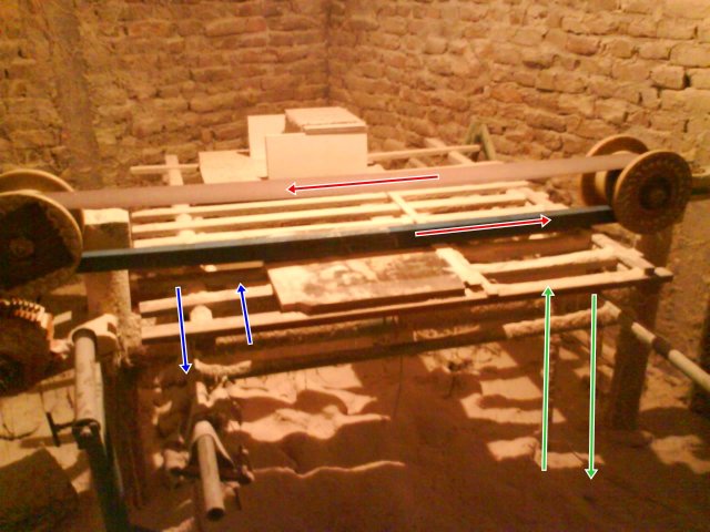

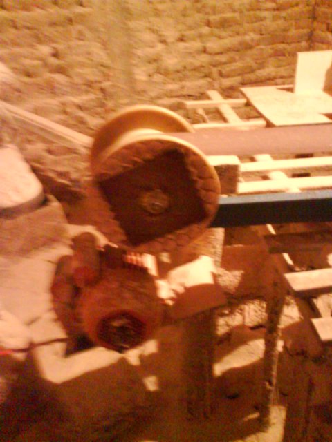

oooo , :buga: peradetlić , može li malo više slika :rodna: , to je i moja skica iz glave :tummenupp: , ovako sam ja mislio složiti strojček .
Kako si riješio podizanje pomične radne ploče

podizanje sam rešio cev u cev i ima probušene rupe kroz koje fiksiram šrafom visinu počinje od 2cm pa ide 4-6-8-10-12 itd
izvadim šraf i spustim rukom ili podignem po potrebi zavisi koju debljinu šmirglam al uglavnom mi stoji na 2cm
a sanke idu na dve cevi od radijatora uglavnom sva gvožđurija pokupljena na otpadu
